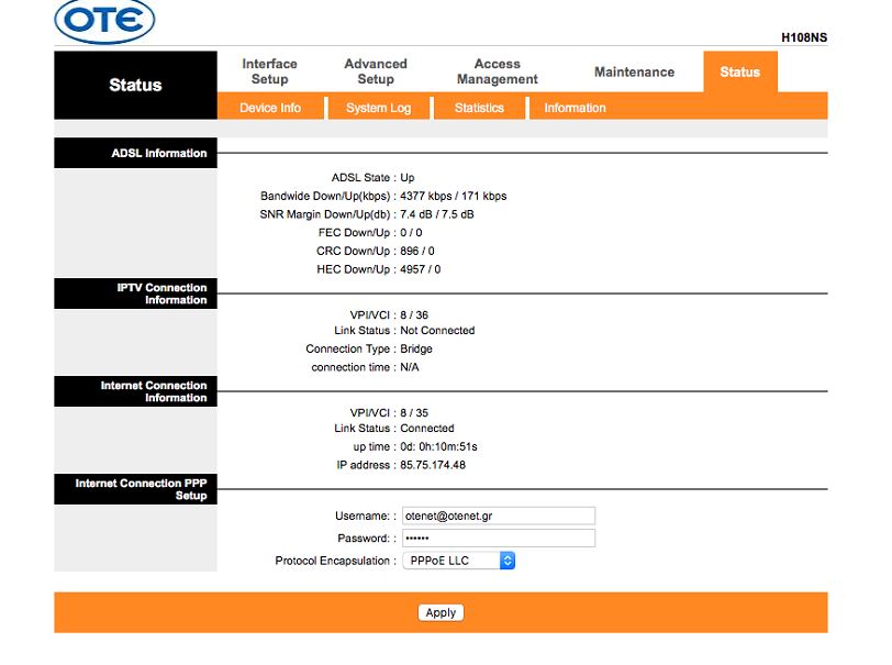

Κλείδωνα και με ΟΤΕ και με φορθ στα 17-18 σταθερά. Μεχρι πρόσφατα...
Τωρα τελευταία παρατήρησα ότι το βράδυ σα να σέρνεται το ιντερνετ...και μπήκα στο ρουτερ να δω τι παίζει..και είδα ότι κλειδώνω στα 4!!! Μονο!
Λέω δε μπορεί....αποσυνδέομαι και ξαναδοκιμάζω...τα ίδια. Το πρωί φαίνεται να φτιάχνει λίγο η κατάσταση και κλειδώνω στα 11..αλλά και πάλι..καμία σχέση με την αρχή.
Τι μπορώ να κάνω?
Επισυνάπτω printout από το ρουτερ (ένα άσπρο ΖΤΕ του ΟΤΕ παλιό)

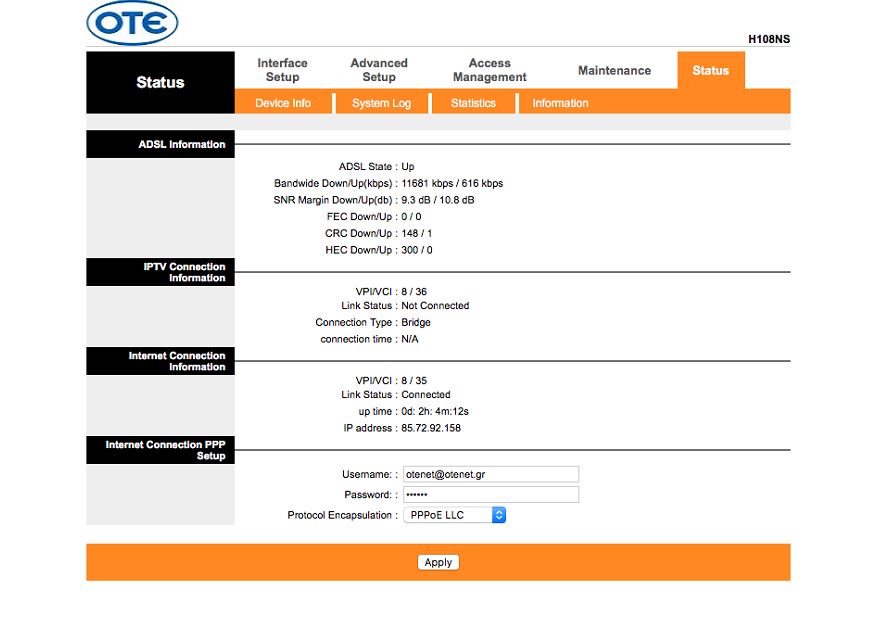

EDIT:
Διά λόγου το αληθές...δείτε το συνημμένο τώρα...

Για 10 λεπτά σύνδεσης,τα στατιστικά που δείχνεις και ιδιαίτερα τα errors είναι πάρα πολλά.
Κάτι έχει αλλάξει πιθανότατα στην περιοχή που μένεις,φώτα νύχτας,κάποιο μοτέρ η κάτι παρόμοιο και την ώρα που ενεργοποιείται σου κάνει παράσιτα στην γραμμή και έχεις αυτές τις ταχύτητες.Δυστυχώς νομίζω δύσκολα θα ξεμπερδέψεις αν ισχύει κάτι τέτοιο.

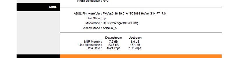

δες αν σε κάποια κατηγορία του μόντεμ μπορείς να δεις το Line attenuation.
Πωωω μη μου λες τέτοια....και τώρα τι κάνουμε?
βρήκα και το line attenuation...το επισυνάπτω.
Κατι παιζει με τη γραμμη.Αν πιασεις 17-18 κανε ενα screen το line attenuation.Εμενα ειναι στο 11 και κλειδωνω στα 19.5.Αλλα πιανω 16,5.
Με Forthnet ειμαι και σε ιδιοκτητο δικτυο ομως.
με 24 line attn και 6αρι snr (που δεν έχεις τώρα με οτε αλλα είχες στην forthnet όμως) η γραμμή σου θεωρητικά κλειδώνει κοντά στα 18Mbit.
όπως καταλαβαίνεις με αυτά τα νούμερα που βλέπεις φυσικά υπάρχει πρόβλημα στην γραμμή.

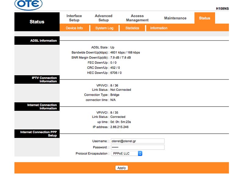

(πάρτε άλλο ένα συνημμένο από το χάλι....)
6Κ errors σε 5 λεπτα,1000% υπάρχει πρόβλημα στη γραμμή.

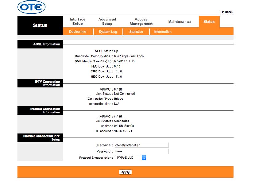

Δείτε τώρα εικόνα...χωρίς να αλλάξω τίποτα...
Είναι φυσιολογικό αυτό??
Τα σφάλματα σχεδόν εξαλείφθηκαν και η γραμμή ανέβηκε στα 8.9?
