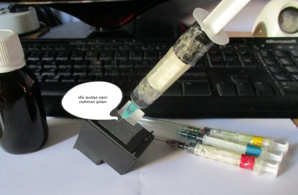

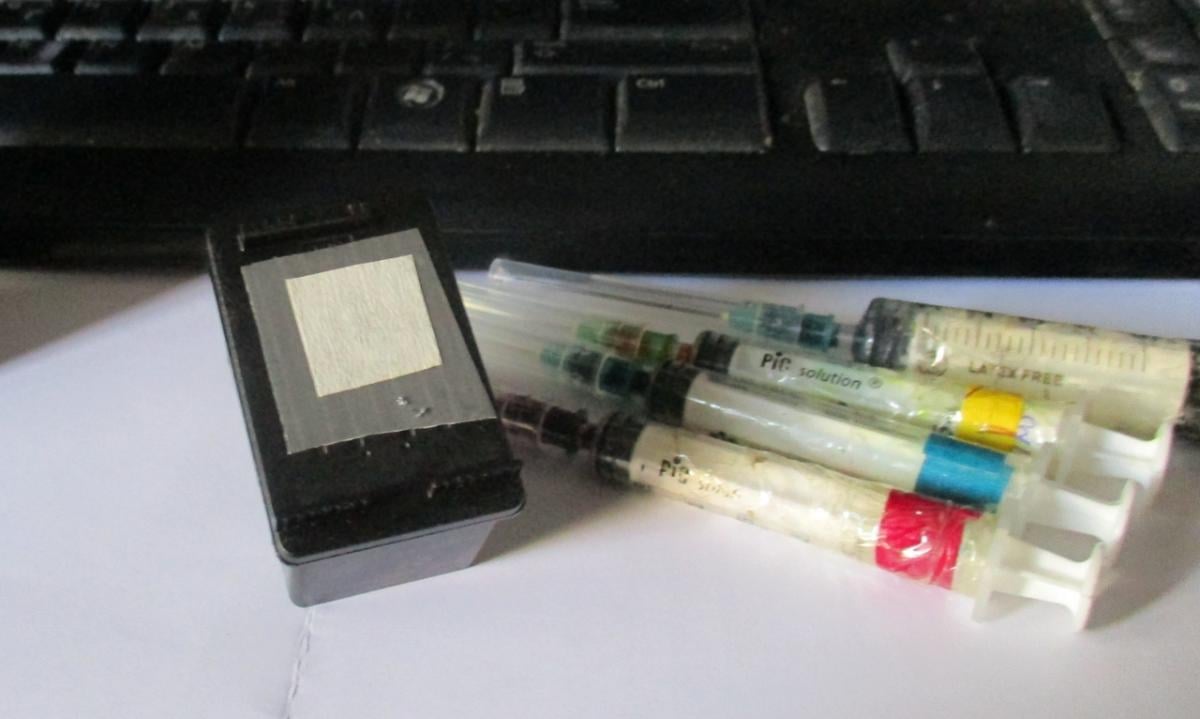

Όπως υποσχέθηκα παραπάνω φωτογραφίες από γέμισμα αφού δεν ξέρω από βίντεο.
Αφού γεμίσουμε με την ανάλογη ποσότητα πάντα λιγότερο ποτέ παραπάνω αποφεύγοντας την υπερχείλιση και αν τρέξει
τραβάμε πάλι λίγο με τη σύριγγα πριν τη βγάλουμε.
Σπουπίζουμε καλά με χαρτοπετσέτα και φυσάμε να τρέξει λίγο χρώμα από κάτω. Σπουπίζουμε και ταμπονάρουμε.
Κλείνουμε την τρυπούλα με ένα άλλο μικρό κομματάκι ταινίας και είμαστε έτοιμοι.
Στις σύριγγες έχω τοποθετήσει με σιλοτέιπ το ανάλογο χρώμα για την κάθε μία γιατί πρώτον δεν
πρέπει να μπερδεύουμε τα χρώματα και δεύτερο να μην κάνουμε λάθος στο έγχρωμο.Είχα κάνει
λάθος σε ένα και το πέταξα.Δεν καθαρίζει.
Για οτιδήποτε περισσότερο εδώ είμαστε.
