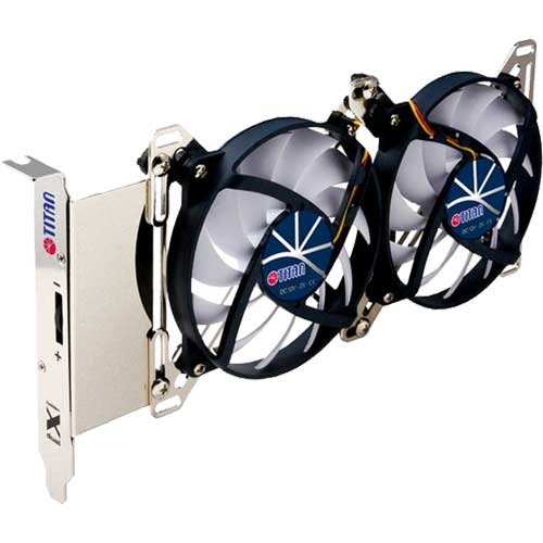

Dr_73 Δημοσ. 8 Ιουνίου 2017 Δημοσ. 8 Ιουνίου 2017 Μπορείς να φτιάξεις μόνος σου κάτι αντίστοιχο με αυτό και να το βιδώσεις κάτω από τη vga , έτσι ώστε να φυσά τους ανεμιστήρες της. Κόστος , το κόστος των ανεμιστήρων και μια παλιά κάρτα που έχεις για πέταμα (κάνεις τρύπες στην πλακέτα, κόβεις τη σύνδεση με mobo κτλ). Και δεν πειράζεις την κάρτα. ΑΠΟΔΙΔΕΙ ΣΙΓΟΥΡΑ.
7nisiotis Δημοσ. 8 Ιουνίου 2017 Δημοσ. 8 Ιουνίου 2017 Μπορείς να φτιάξεις μόνος σου κάτι αντίστοιχο με αυτό 51FnfmvDiuL.jpg και να το βιδώσεις κάτω από τη vga , έτσι ώστε να φυσά τους ανεμιστήρες της. Κόστος , το κόστος των ανεμιστήρων και μια παλιά κάρτα που έχεις για πέταμα (κάνεις τρύπες στην πλακέτα, κόβεις τη σύνδεση με mobo κτλ). Και δεν πειράζεις την κάρτα. ΑΠΟΔΙΔΕΙ ΣΙΓΟΥΡΑ. FE= REFERENCE= Blower style αρα δε θα αποδώσει. 1
Dr_73 Δημοσ. 8 Ιουνίου 2017 Δημοσ. 8 Ιουνίου 2017 FE= REFERENCE= Blower style αρα δε θα αποδώσει. Έχεις δίκιο σε αυτό. Σε τέτοιου τύπου , θα έπρεπε ΕΝΑΣ ανεμιστήρας, να φυσάει πάνω στο μοναδικό ανεμιστηράκι ; Επίσης αν έχει backplate , θα βοηθούσε ανεμιστήρες να το φυσάνε ; (Δεν ξέρω, δεν το έχω ψάξει , ρωτάω).
