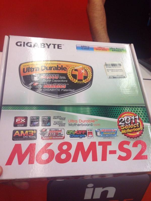

iCyd Δημοσ. 7 Απριλίου 2017 Μέλος Δημοσ. 7 Απριλίου 2017 Καναμε τα παντα στην τελικη ανοιξε αλλα δεν ειχε εικονα. Με τα πολλα επειδη τωρα ειμαι Γαλλια και αυτος Ελλαδα,πηγε ψαχτηκε λιγο και του ειπαν πως απλα ειναι καποιες ασφαλιες της μητρικης καμμενες.Τωρα, βρηκε αυτη εδω τη μητρικη στα public στα 9ευρω και την πηρε με κλειστα ματια. Τι επεξεργαστη θα προτεινατε?
