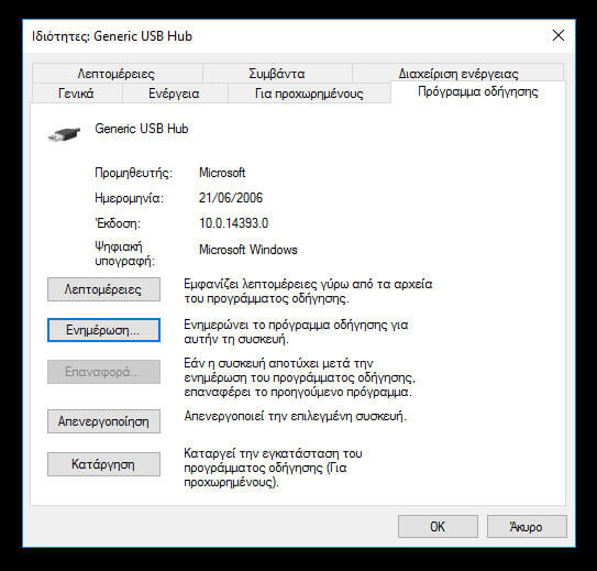

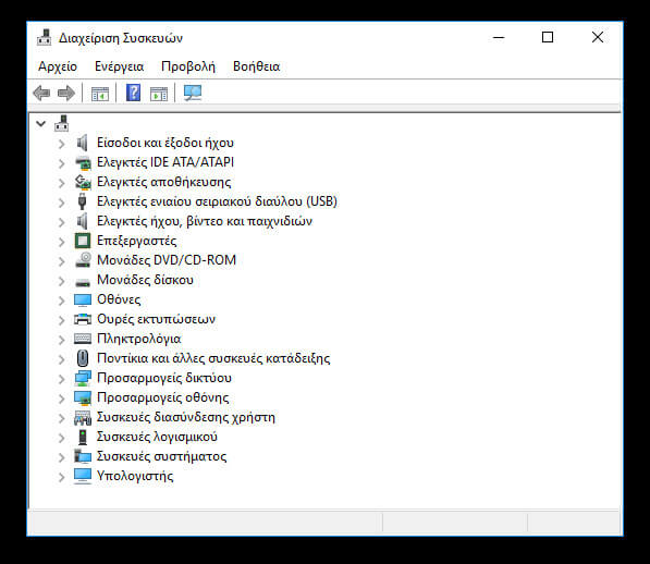

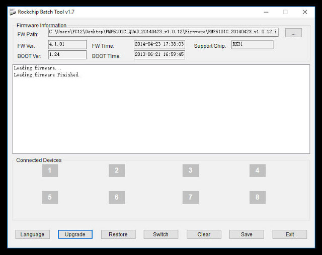

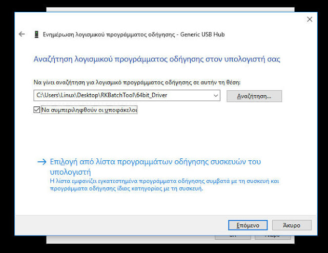

saruman123 Δημοσ. 16 Φεβρουαρίου 2017 Share Δημοσ. 16 Φεβρουαρίου 2017 Η δυνατότητα που μας δίνουν οι Android συσκευές να τις παραμετροποιούμε και να τις αναβαθμίζουμε ακόμη και όταν ο κατασκευαστής τους τις έχει παρατήσει, είναι ανεκτίμητη. Αυτό φυσικά σημαίνει ότι κάτι μπορεί να πάει στραβά, αλλά ευτυχώς ο open source χαρακτήρας τους έχει δημιουργήσει εργαλεία με τα οποία μπορούμε να τις σώσουμε. Σήμερα τσεκάρουμε πώς λειτουργεί το RK Batch Tool, το οποίο είναι το αντίστοιχο εργαλείο εγκατάστασης ROM για τις συσκευές με Rockchip επεξεργαστή. Είναι πολύ καλό να ξέρεις πως ότι και αν συμβεί στη συσκευή σου, όσον αφορά το software πάντα, μπορείς να το διορθώσεις μόνος σου, γλιτώνοντας τα χρήματα που θα έδινες στο service της εκάστοτε εταιρίας. Έχουμε γράψει την ίδια all-in-one διαδικασία για συσκευές της Samsung, της LG, της Sony, της Xiaomi, για όσες φοράνε Mediatek επεξεργαστή και τώρα ήρθε η σειρά όσων τρέχουν σε Rockchip, με τις περισσότερες από αυτές να είναι Android TV-Box. Τι θα χρειαστούμε; Αυτό που θα κάνουμε στην ουσία είναι να βάλουμε τη συσκευή μας σε Fatboot mode, να τη συνδέσουμε στον υπολογιστή μας και να εγκαταστήσουμε ένα νέο firmware σε αυτή. Είναι ότι καλύτερο μπορείς να κάνεις για να τη σώσεις σε περίπτωση σφάλματος ή να την αναβαθμίσεις με κάποια custom ROM. Για αυτή τη διαδικασία θα χρειαστούμε: το νέο firmware για τη συσκευή μας, τον driver της Rockchip για το Windows και το RK Batch Tool. Όλα αυτά συνήθως έρχονται πακεταριμένα και ειδικά για τις Rockchip συσεκυές, το καλύτερο forum για να αναζητήσουμε το firmware της δικής μας συσκευής είναι το FreakTab.com. Εκεί θα βρούμε γενικά τα πάντα για όλα τα TV-Box με AllWiner και φυσικά με Amlogic επεξεργαστές που είναι αυτή την εποχή της μόδας. Πριν ξεκινήσουμε να πούμε ότι το πιο δύσκολο πράγμα στη διαδικασία είναι να εγκαταστήσουμε σωστά το driver στον υπολογιστή μας και για αυτό το λόγο, θα το δείξουμε με μεγαλύτερη λεπτομέρεια. Είσοδος σε Flash mode Το πρώτο πράγμα που πρέπει να κάνουμε λοιπόν είναι να βάλουμε τη συσκευή μας σε Flash mode το οποίο είναι το αντίστοιχο Fastboot / Download mode που έχουν όλες οι Android συσκευές. Για να τα καταφέρουμε: την απενεργοποιούμε και κρατάμε πατημένο το 'Volume+' ή το 'Reset' αν πρόκειται για TV-Box, ενώ ταυτόχρονα τη συνδέουμε στον υπολογιστή μέσω USB. Στην περίπτωση του TV-Box, η συσκευή θα πάρει ρεύμα από το USB αλλά καλό είναι πριν φλασάρουμε αρχεία, να τη βάλουμε πρώτα και στην πρίζα. Εγκατάσταση driver Την πρώτη φορά που θα συνδέσουμε τη συσκευή μας στον υπολογιστή, ενώ είναι σε Flash mode, αυτός θα προσπαθήσει να την αναγνωρίσει, χωρίς όμως επιτυχία. Θα πρέπει λοιπόν να εγκαταστήσουμε τον αντίστοιχο driver χειροκίνητα. Για να τα καταφέρουμε κάνουμε δεξί κλικ στο εικονίδιο 'Ο Υπολογιστής μου' και επιλέγουμε 'Ιδιότητες'. Στη συνέχεια πατάμε 'Διαχείριση συσκευών' και εκεί θα βρούμε τη συσκευή μας ως 'Άγνωστη' με ένα θαυμαστικό στο εικονίδιό της. Την επιλέγουμε και στο παράθυρο που θα εμφανιστεί πηγαίνουμε στην καρτέλα 'Πρόγραμμα οδήγησης' και διαλέγουμε 'Ενημέρωση'. Στο επόμενο παράθυρο επιλέγουμε 'Αναζήτηση λογισμικού στον υπολογιστή μου' και κατευθυνόμαστε στο φάκελο που έχουμε αποθηκεύσει τον driver για να τον επιλέξουμε. Οι οδηγίες από εκεί και πέρα είναι απλές και μόλις τελειώσει η διαδικασία η συσκευή μας θα έχει αναγνωριστεί ως 'RKxxxxx Device'. Σημείωση: Αν υπάρχουν προβλήματα στη σύνδεση δοκιμάζουμε όλες τις USB θύρες του υπολογιστή μας. Εγκατάσταση ROM Τώρα αυτό που μας μένει είναι να εγκαταστήσουμε τη ROM που έχουμε κατεβάσει για τη συσκευή μας, είτε γιατί θέλουμε να την αναβαθμίσουμε, είτε για να την κάνουμε να λειτουργήσει ξανά αν υπάρχει πρόβλημα. Πριν ξεκινήσουμε σιγουρευόμαστε ότι έχουμε βγάλει τυχόν SD κάρτες και USB στικάκια που ενδέχεται να έχουμε συνδεδεμένα στη συσκευή μας. Τρέχουμε λοιπόν το RK Batch Tool στον υπολογιστή μας, όπου το εικονίδιο με αριθμό 1 θα έχει χρώμα ροζ ή πράσινο. Αν είναι πράσινο όλα είναι καλά, αν είναι ροζ όμως πατάμε το 'Switch' και περιμένουμε να αλλάξει χρώμα. Στο πεδίο 'FW Path' πατάμε το αντίστοιχο πλήκτρο και επιλέγουμε το αρχείο .img που έχουμε κατεβάσει, το οποίο είναι στην ουσία η ROM μας. Πολλά από τα πεδία του RK Batch Tool θα συμπληρωθούν αυτόματα, δείχνοντας ότι έχουμε επιλέξει το σωστό αρχείο και πλέον πατάμε 'Upgrade' για να ξεκινήσει η αναβάθμιση. Μόλις τελειώσει η διαδικασία, αποσυνδέουμε τη συσκευή από τον υπολογιστή και την ανοίγουμε για να δούμε αν όλα πήγαν καλά. Στην περίπτωση του TV-Box εννοείται ότι πρέπει να το συνδέσουμε μέσω HDMI στην τηλεόραση για να δούμε τι γίνεται, αλλά αν γενικά υπάρχει χώρος, μπορούμε να κάνουμε όλη τη διαδικασία με την TV συνδεδεμένη. Αυτό ήταν.... Φυσικά κάνει και για Android κινητά που έχουν Rockchip επεξεργαστή. Πιστεύω και με το προηγούμενο ποστ που είχα γράψει (Εγκατάσταση rockchip & adb drivers σε φορητές συσκευές Android)http://www.insomnia.gr/topic/634227-%CE%B5%CE%B3%CE%BA%CE%B1%CF%84%CE%AC%CF%83%CF%84%CE%B1%CF%83%CE%B7-rockchip-adb-drivers-%CF%83%CE%B5-%CF%86%CE%BF%CF%81%CE%B7%CF%84%CE%AD%CF%82-%CF%83%CF%85%CF%83%CE%BA%CE%B5%CF%85%CE%AD%CF%82-android/?fromsearch=1 να ολοκληρώσαμε την ενότητα των Rockchip. Το παραπάνω ποστ είναι της πηγής από εδω http://www.doctorandroid.gr/2017/02/rk-batch-tool-rockchip.html?m=0 1 Συνδέστε για να σχολιάσετε Κοινοποίηση σε άλλες σελίδες άλλες επιλογές
