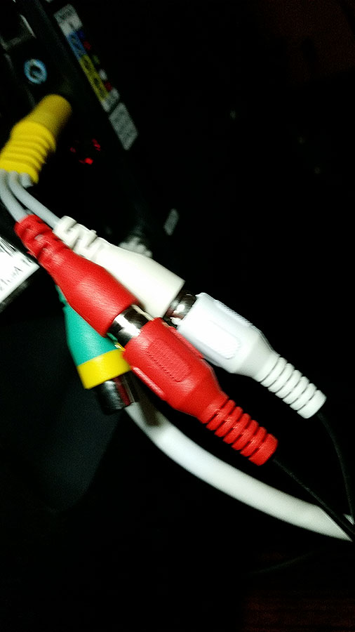

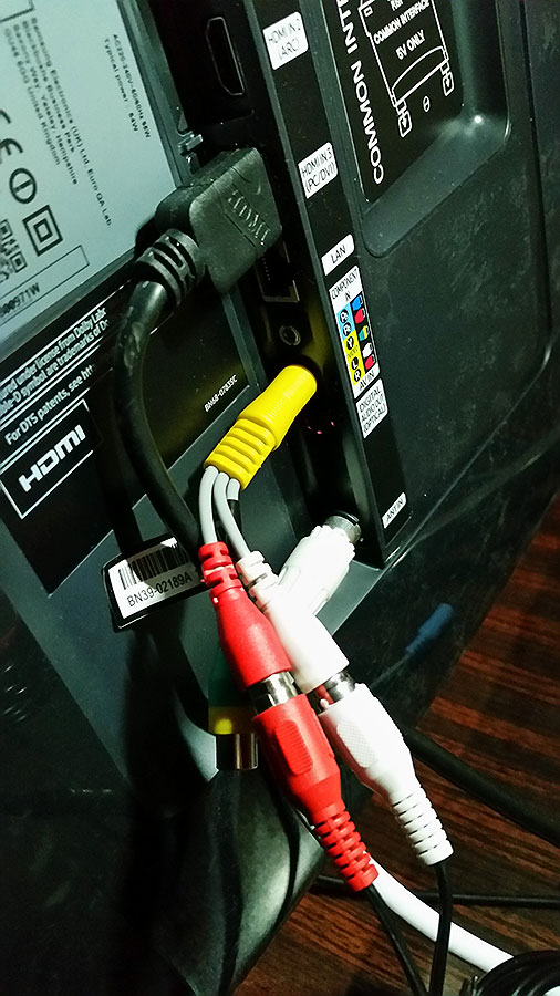

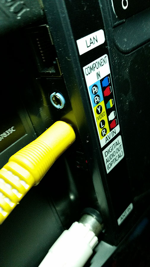

dimtsef Δημοσ. 3 Φεβρουαρίου 2017 Μέλος Δημοσ. 3 Φεβρουαρίου 2017 https://www.amazon.c...6143830&sr=1-16 ρε μεγάλε ναι αυτό πρέπει να ειναι ... και από ότι βλέπω στο youtube https://www.youtube.com/watch?v=Vb6bb4WJzLQ στην οθόνη συνδέετε μεσω digital output το καλωδιάκη το μικρό ε αυτό το πραγματάκι δεν υπάρχει αραγε Ελλάδα ? λογικά πάω για παραγγελία μέσω amazon το βλέπω μονόδρομο. έκανα μια βόλτα στην τοπική (περιορισμένη για επαρχία) αγορά αλλά δεν ήξερε κανείς .. σε ένα μαγαζάκι με ηλεκτρονικά αφου προσπάθησα να του εξηγήσω με ευθύνη δικιά μου πήρα 3 πραγματάκια μήπως και τα καταφέρω αλλά δεν ειδα φως ... ανεβάζω φωτός μηπως έχω κάνει κάτι λάθος στη σύνδεση που δεν νομίζω.. το πρώτο εξτενσιον που βγάζει μαύρο άσπρο και ένα μισο κιτρινο/πράσσινο το είχε η τηλεόραση. ανεβάζω μερικές φωτος
CheOnWeb Δημοσ. 3 Φεβρουαρίου 2017 Δημοσ. 3 Φεβρουαρίου 2017 Οι υποδοχές της τηλεόρασης που βάζεις το καλωδιάκι με τα 3 rca είναι είσοδοι για component εικόνα και ήχο. Εσύ θέλεις την έξοδο ήχου της τηλεόρασης. Απ' ό,τι βλέπω, τέτοια είναι μόνο η optical. Χρειάζεσαι (αν δεν έχεις) και ένα καλώδιο optical. http://www.skroutz.gr/c/1967/kalodia_optical.html Βρες τα σωστά βύσματα για να συνδέσεις την τηλεόραση με τον converter. (Επίσης τα βυσματάκια των logitech είναι είσοδοι, όχι έξοδοι.) 1
