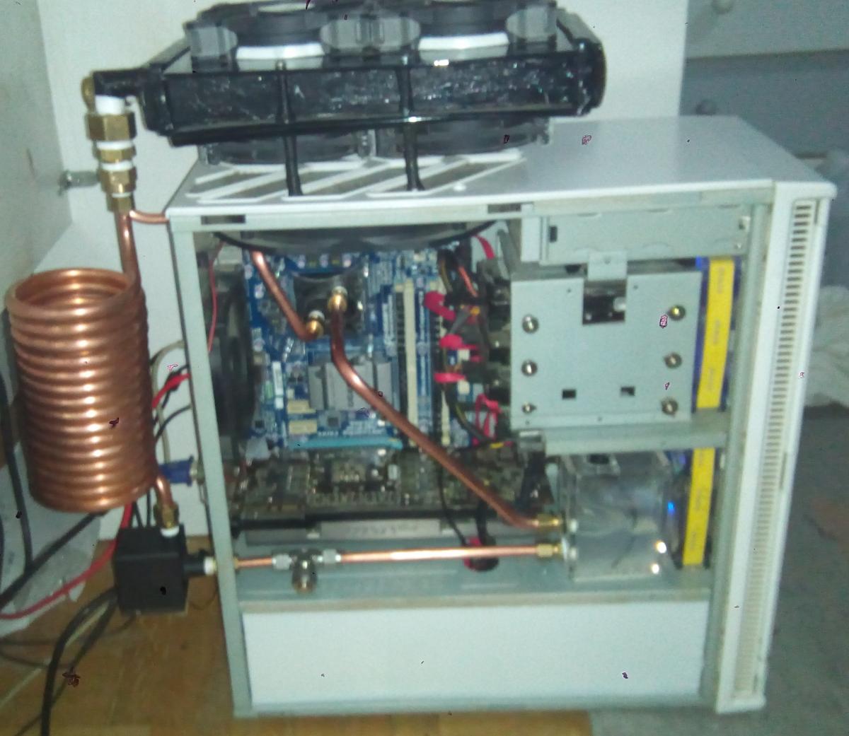

Ένα διπλό ψυγείο απο καλοριφέρ αυτοκινήτου με 4 ανεμιστήρες 12αριδες.... 5 μέτρα χαλκοσωλήνα 3/8"..
Αντλία ek-dcp 2.2 400lt/h .... cpu block swiftech apogee gtz και τανκ Swiftech MCRES-Micro....
Το περίεργο....ενώ έχω θερμοκρασία εξόδου νερού από το block από 19-22 βαθμούς σε full load οι θερμοκρασίες παίζουν από 29-50 βαθμούς σε full load.... μήπως θέλει και άλλο βίδωμα το block? κάτι δεν μου αρέσει

Τι σου φαινεται περιεργο?? Περιμενεις δηλαδη να ανεβασει θερμοκρασια το υγρο ετσι στο ακυρο? Αυτη τη δουλεια κανει το κυκλωμα σου, κρυωνει το υγρο πρωτου προλαβει να ζεσταθει
Μου φαινεται σαν να μην απαγει αρκετη θερμοτητα το block.... Δηλαδη μετα την εξοδο του block ειναι 22 βαθμου και επεξεργαστη θα εχω 50.... Αμα ειχα 40 επεξεργαστη θα μου φαινοταν πιο φυσιολογικο
Ξεβίδωσε δυο-τρεις βόλτες και δες αν χειροτέρευει.
Επίσης τι υγρό χρησιμοποιείς?
 απιονισμένο νερό με ξεβιδωμα 2 πλήρης περιστροφές δεν αλλαξε τίποτα
Απιονισμένο σε χαλκό είναι ότι χειρότερο
Απεσταγμένο θέλεις, δεν είναι ατμοσιδερο ;)
Επίσης τα παλιά ψυγεία ήταν χάλκινα αν είναι σχετικά καινούργιο είναι αλουμίνιο, οπότε και εκεί έχεις θέμα με τον χαλκό του υπολοίπου

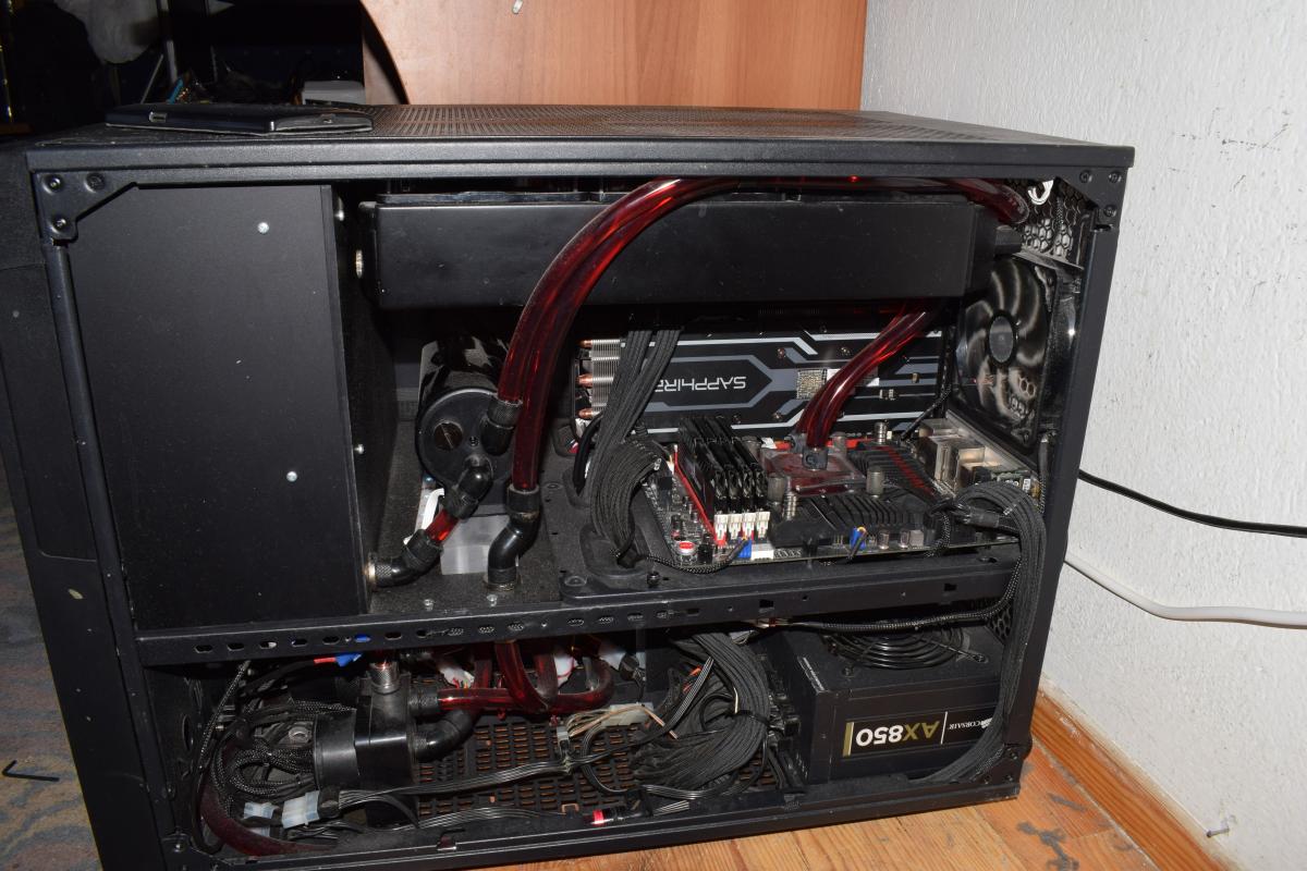

Αποφασισα μετα απο καιρο να καθαρισω την υδροψυξη και με την ευκερια μιας και αποφασισα να περιμενω το επομενο xtreme socket να περασω σε hardtubing
Τα κομματια του συστηματος :
XSPC Photo 270
2*D5 vario σε σειρα (Εκ D5 dual top)
EKWB supremacy evo
2*alphacool ut 60 360
Το μονο κομματι που δεν εχω αποφασισει ακομα ειναι τι ανεμηστηρες να παρω για τα ψυγεια γιατι οι sickle flow δεν ειναι και οτι καλυτερο
Καντε καμια προταση για τους ανεμηστηρες
Οσο για τον φιλο επανω ειναι λογικο να μην εχεις ιδια θερμοκρασια στο υγρο με τον επεξεργαστη
αλλιως οταν ετρεχες stress test το νεο πρακτικα θα εβραζε
