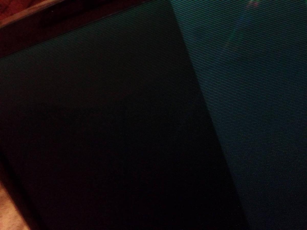

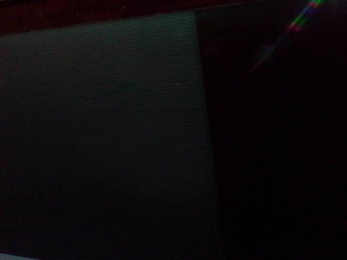

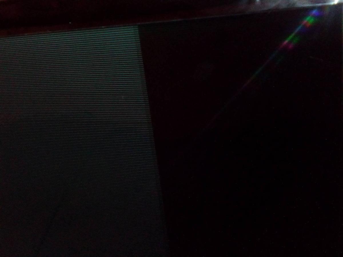

πρόβλημα οθονης σε samsung 46'' ue46d6000
εμφανίζει καθετες & οριζοντιες πρασινες γραμμες , και μετα μενουν μονο στην μεση και η μεσαιες ειναι ψηλο ασπρες και η πλαϊνες αχνοφαινοντε πρασινες ..με το που την ανοιξω ειναι ολο το πανελ  οριλοντιες και καθετες  πρασινες γραμμες.

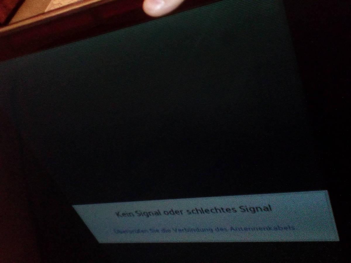

εκει που σου βγαζει  OVERLAY  το μυνημα kein signal  εξακολουθουν να αχοφαινονται αυτες οι οριζοντιες γραμμες?
αΝ ΔΕΝ ΒΓΑΖΕΙΣ ΑΚΡΗ ΔΟΚΙΜΑΣΕ ΜΕ ΚΑΠΟΙΟ ΑΛΛΟ ΜΕΝΟΥ ΠΟΥ ΕΧΕΙ ΠΕΡΙΣΣΟΤΕΡΟ  ΜΑΥΡΟ...
ΑΝ ΦΑΙΝΟΝΤΑΙ ΚΑΙ ΕΚΕΙ ΕΙΝΑΙ ΠΑΝΕΛ.... ΑΝ ΔΕΝ ΦΑΙΝΟΝΤΑΙ ΚΑΙ ΤΑ OVERALAY MENU EINAI OK  ΜΠΟΡΕΙ ΝΑ ΕΊΝΑΙ  ΠΛΑΚΕΤΑ... (T-CON BOARD...)
