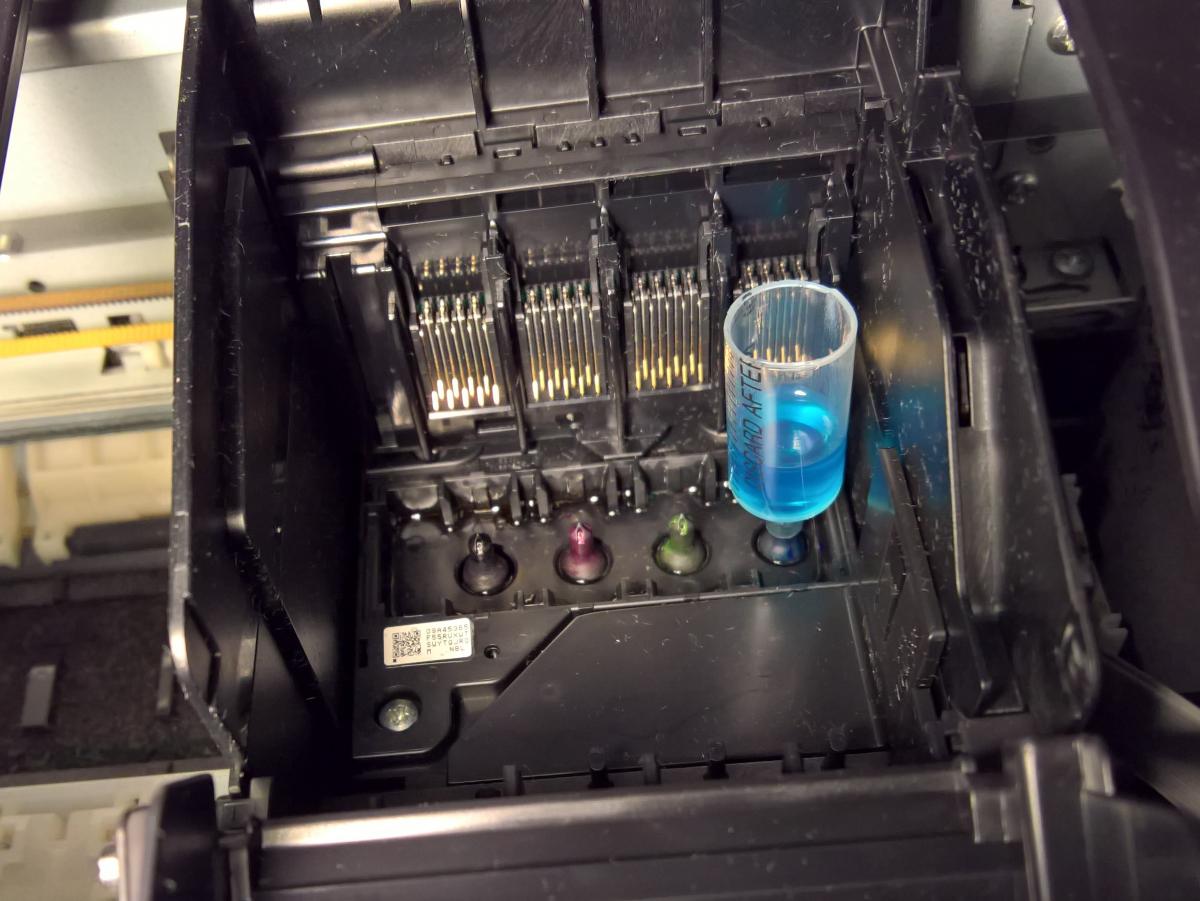

Κάνω μια τελευταία προσπάθεια να ξεμπουκώσω τη μισή "μπλε" κεφαλή(?) σε έναν Epson SX515W.
Δεν τυπώνω πολύ συχνά και κάποια στιγμή (καιρό τώρα) την πάτησα και ενώ τα M-Y-Black λειτουργούν μια χαρά, το Κυανό μου κάνει κόλπα, παρά τις αλλαγές και τους καθαρισμούς.
Στον έλεγχο ακροφυσίων, περίπου τα μισά είναι μπουκωμένα.
Θα χρησιμοποιήσω λοιπόν μίγμα απεσταγμένου ύδατος και ισοπροπυλικής (50-50), χλιαρού, σαν τελευταία λύση.
Γνωρίζετε αν θα έχω κάποιο θέμα?
Με ασετόν, πιθανότατα τα πλαστικά στα ακροφύσια θα έλιωναν, δεν το έχω αποτολμήσει.
Με την ισοπροπανόλη, έχω αντίστοιχο κίνδυνο?
Ευχαριστώ.

Περνάει από τα ανοικτά, δεν ακουμπά καθόλου τα βουλωμένα (έλεγχος με εκτύπωση/καθαρισμό/εκτύπωση/καθαρισμό).
Κατέφυγα και σε "ακραία" μέτρα.
Στόμιο σύριγγας καρφωμένο στο ρύγχος και σπρώξε/αναρρόφησε/σπρώξε/αναρρόφησε.
Τώρα το έχω αφήσει καρφωμένο με το ζουμί, να το δουλέψει λίγο και η βαρύτητα.
Να στάξω και λίγο ζεστό απιονισμένο, να αυξηθεί η ικανότητα διάλυσης?

Τελικό αποτέλεσμα μετά από όλα αυτά (το παραπάνω έμεινε κάπου μία ώρα, παραπάνω φοβήθηκα μην πάρω το ρύγχος στο χέρι):
Σταγόνα μπλε δενπερνάει πλέον!
Να τελείωσε και ο αισθητήρας να δείχνει άλλα αντί άλλων?
Θα πάτω αύριο ένα ανταλλακτικό, σαν τελευταία πιθανότητα.
