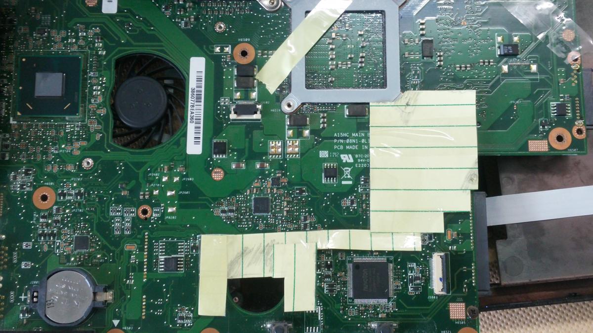

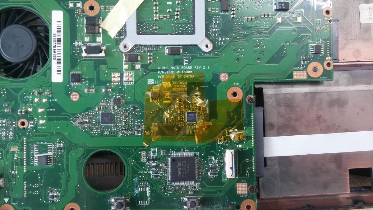

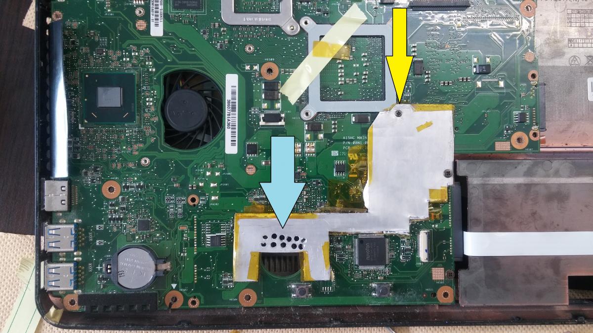

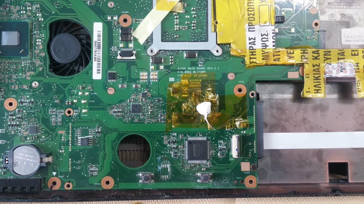

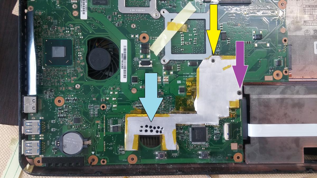

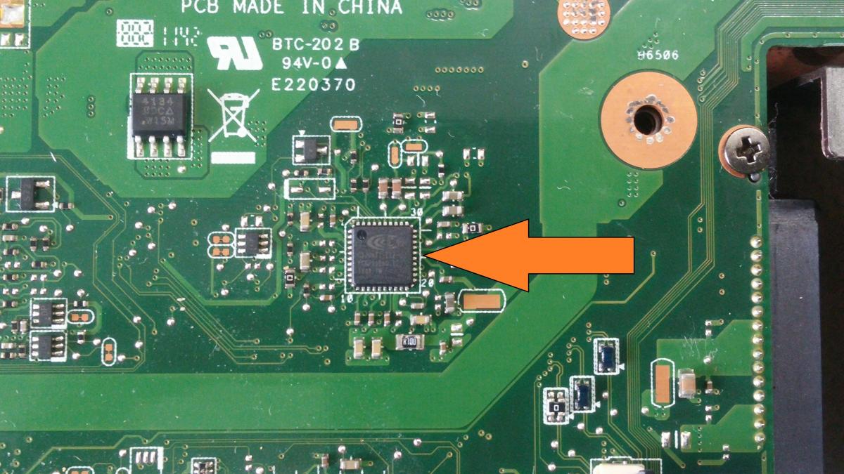

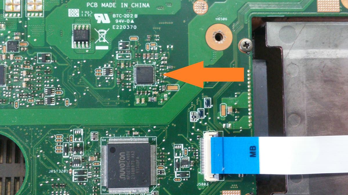

iagos Δημοσ. 14 Οκτωβρίου 2016 Δημοσ. 14 Οκτωβρίου 2016 (επεξεργασμένο) ΕΙΣΑΓΩΓΗ: Νομίζω πως μέχρι τώρα όλοι έχουμε καταλάβει ότι τα laptop (και όχι μόνο) του Πλαισίου έχουν την χειρότερη δυνατή ποιότητα που μπορεί να υπάρξει. Για όσους είχαν την ατυχία να αγοράσουν οι ίδιοι ή οι συγγενείς τους Turbo-X (ακόμα κι αν τους είπατε 32 φορές να μην το κάνουν!) και έχουν πρόβλημα (και) με τον ήχο, παραθέτω τον τρόπο λύσης του. Τα συμπτώματα που είχε ήταν η διακοπή τού ήχου μετά από 1-2 λεπτά παιξίματος μουσικής η ταινίας. Αν αμέσως μετά τη διακοπή άρχιζα το κομμάτι πάλι από την αρχή, έπαιζε κανονικά αλλά σταμάταγε πάλι στο λεπτό. ΑΧΡΗΣΤΗ ΠΛΗΡΟΦΟΡΙΑ: Να σημειώσω εδώ πως δυστυχώς έριξα πολλές ώρες ψαξίματος σε software και hardware για να βρω τη λύση, οπότε μην την θεωρήσετε ούτε εύκολη, ούτε δεδομένη. Επίσης, δύο διαφορετικοί τεχνικοί του Πλαισίου είπαν στον κάτοχο του laptop, ότι το έψαξαν διεξοδικά (!) και μόνο με format (ντραανν 80€) φτιάχνει ο ήχος…(!!) (Παιδιά, δεν ξέρω τι καπνίζετε εκεί πίσω άλλα είναι Χιροσίμα για τα εγκεφαλικά σας κύτταρα) Ο ΑΣΘΕΝΗΣ: Turbo-X laptop i7 2670QM του 2014, motherboard PEGATRON A15hc, Conexant chip ήχου και version 303 του BIOS, που από εδώ και στο εξής θα ονομάζεται χαϊδευτικά "Σκραπ". ΤΟ ΠΡΟΒΛΗΜΑ: To chip ήχου της Conexant (εικόνα 1 & 2) λόγω κακής σχεδίασης υπερθερμαίνεται και κόβει τον ήχο. Πολλά credits για αυτή την πληροφορία πάνε στον χρήστη DarkThanos (και φυσικά στο Insomnia.gr) δείτε εδώ Site: http://www.insomnia.gr/topic/544316-2-%CF%80%CF%81%CE%BF%CE%B2%CE%BB%CE%B7%CE%BC%CE%B1%CF%84%CE%AC%CE%BA%CE%B9%CE%B1-%CE%BC%CE%B5-turbo-x/?do=findComment&comment=54814066. Αυτό το thread έγινε ως “ευχαριστώ” προς αυτόν και ως βοήθεια στους (ατυχείς ή πεισματάρηδες) κατόχους Turbo-X. Η ΛΥΣΗ: To chip της conexant χρειάζεται μια επαρκή, extra ψύκτρα. Μόλις τοποθετηθεί αυτή το πρόβλημα παύει να υπάρχει (…έως ότου -λόγω Turbo-X- εμφανιστεί ένα άλλο πρόβλημα). ΕΠΙΠΕΔΟ ΤΕΧΝΙΚΩΝ ΓΝΩΣΕΩΝ: Αν πιάνουν τα χέρια σας, είναι εύκολο. Αν δεν πιάνουν φορτωθείτε σε κάποιον που πιάνουν, όπως έκανε η αδερφή μου σε εμένα. ΥΛΙΚΑ: Φύλλο αλουμινίου ή χαλκού 12Χ10 εκ. με πάχος περίπου 0,7 του χιλιοστού (περίπου διπλά πιο παχύ από λαμαρινάκι κουτιού αναψυκτικού ). Ενδεχομένως να είναι εντάξει και το 1 χιλιοστό πάχος αλλά δεν το δοκίμασα. Θερμο-αγώγιμη πάστα (thermal paste) για επεξεργαστές (έχουν όλα τα καταστήματα υπολογιστών και ηλεκτρονικών). Συνιστώ να είναι καλή. Ταινία Kapton (θα βρείτε σε μεγάλα καταστήματα ηλεκτρονικών ειδών) που είναι μια θερμο-αγώγιμη ταινία, αδιαπέραστη από το ρεύμα (εικόνα Kapton tape) ΕΡΓΑΛΕΙΑ: Ψαλίδι απλό αλλά όχι της πλάκας ή καλύτερα μικρό λαμαρινοκόφτη Κοπίδι μικρό Τρυπανάκι 2.5 χιλιοστά και δράπανο. Ενδεχομένως να μην χρειαστεί, οι τρύπες ίσως μπορούν να γίνουν με κατσαβιδάκι ή καρφί καθώς το πάχος του φύλλου είναι λεπτό. ΕΚΤΕΛΕΣΗ: Ανοίγουμε το laptop με προσοχή (τα Turbo-x σπάνε και που τα κοιτάς) μέχρι να πάρουμε τη μητρική του στα χέρια. Υπάρχουν οδηγοί, google it. Φτιάχνουμε ένα πατρόν με χαρτί στο σχήμα της ψύκτρας που θέλουμε να φτιάξουμε. Προσπαθούμε να περάσει από κάποιες βίδες για να στερεοποιηθεί καλά και να μην προκαλέσει κανένα βραχυκύκλωμα (εικόνα 3). Όταν είμαστε έτοιμοι με το πατρόν, το βάζουμε πάνω στο φύλλο αλουμινίου ή χαλκού, ζωγραφίζουμε το περίγραμμα του και ύστερα κόβουμε. Εμένα μου βγήκε λίγο τσαπατσούλικο γιατί ένωσα δυο λεπτά φύλλα αλουμινίου αλλά την δουλειά του την κάνει μια χαρά. Μην ξεχάσετε τις τρύπες για να περνάει ο αέρας (εικόνα 6, γαλάζιο βελάκι) Αφού κόψουμε την ψύκτρα, καλύπτουμε όλη την κάτω επιφάνεια της ψύκτρας με ταινία Kapton, εκτός από το σημείο που ακουμπάει πάνω της το chip της Conexant (του ήχου). Γενικά, προσπαθήστε η ταινία να καβαλάει και λίγο την πάνω επιφάνεια της ψύκτρας, έτσι ώστε να μονώνονται και τα πλαϊνά της. Αυτό μας εξασφαλίζει πως δεν θα γίνει βραχυκύκλωμα. Η πάνω επιφάνεια της ψύκτρας χρειάζεται να είναι κυρίως μέταλλο, αν το παρακάνετε και την γεμίσετε με ταινία, αφαιρέστε την με το κοπίδι. Όταν είμαστε έτοιμοι, βάζουμε ταινία Kapton γύρω από chip, πάλι για την αποφυγή βραχυκυκλώματος (εικόνα 4). Έπειτα αφαιρούμε τα δύο βιδάκια στήριξης από την μητρική (κίτρινο και μοβ βελάκι). Σημείωση, το βιδάκι με το κίτρινο βέλος είχε άλλη αρχική θέση (διαγώνια απέναντι) αλλά το μετέφερα εκεί για να στηρίξει την ψύκτρα, ως αποτέλεσμα θα υποπέσετε στον χρυσό κανόνα ΠΠΒ των τεχνικών (Πάντα Περισσεύουν Βίδες). Θα περισσέψει μία μαύρη βίδα από το πίσω καπάκι του Σκραπ , κοντά στα dimmακια της μνήμης. Μικρό το κακό, αν σκεφτείς πως υπάρχουν 300 άλλες βίδες γύρω-γύρω. Τέλος, βάζουμε μια γεναία δόση thermal paste και βιδώνουμε την ψύκτρα στην θέση της (εικόνα 5). Βεβαιωνόμαστε πως η ψύκτρα ακουμπάει πάνω στο chip αλλιώς την στραβώνουμε λίγο για να ακουμπά. Μοντάρουμε τα πάντα στη θέση τους με προσοχή και...το Σκραπ είναι έτοιμο για νέες βλάβες! DISCLAIMER: (Σιγά μην δεν είχα!). Δεν είμαι τεχνικός υπολογιστών. Η επισκευή δούλεψε 100% αλλά αν έχετε αμφιβολίες για το αποτέλεσμα ή για τις τεχνικές σας ικανότητες, φορτώστε το σε κάποιον άλλο ή μην το κάνετε καθόλου. Όσο και αν με ενθουσιάζει η σκέψη ενός φλεγόμενου Turbo-X (Σκραπ εννοώ!) δεν θέλω να είμαι εγώ η αιτία της. Τέλος, επειδή έχω επιεικώς μηδενικό ελεύθερο χρόνο δεν ξέρω αν θα μπορώ να παρακολουθώ το θέμα, σε περίπτωση που χρειαστείτε βοήθεια. Θα προσπαθήσω όμως. Καλή επιτυχία. Σωκράτης Επεξ/σία 14 Οκτωβρίου 2016 από iagos 10

TheDevilMayCare Δημοσ. 15 Οκτωβρίου 2016 Δημοσ. 15 Οκτωβρίου 2016 Να υποθεσουμε οτι, τροπος να γινει κατι απο τη μπροστα* μερια, δεν..? * της μητρικης, και ετσι να μην(?) χρειαστει επισης, να αφαιρεθει αυτη.
TheDevilMayCare Δημοσ. 15 Οκτωβρίου 2016 Δημοσ. 15 Οκτωβρίου 2016 (επεξεργασμένο) Και τελος, η θερμοκρασια της μητρικης (& επεξεργαστη) ειναι ασχετες, απο τη συμπεριφορα του chipset?Δηλαδη με καπως "κρυα" μητρικη (& επεξεργαστη), ειναι αδιαφορο αυτο για το chipset & θα την ακουσει? Παντως μου εβαλες ενα μικροφυτιλο, γιατι συγκεκριμενα πηρα ενα Τurbo-x a15fd,εχοντας ας πουμε διαβεβαιωση, πως η Pegatron* μητρικη του, ειναι ok περιπτωση Αν τυχον προκυψει θεμα ηχου, δεν λυνεται αυτο κι απλως με μια usb καρτα ηχου?Edit 06:18 ΜSI-Pegatron* για παραδειγμα επισης/και η MSI, χρησιμοποιει Pegatron μητρικες, οπως ετουτη:https://www.msi.com/Laptop/cx640.html#hero-overview Επεξ/σία 15 Οκτωβρίου 2016 από TheDevilMayCare
iagos Δημοσ. 15 Οκτωβρίου 2016 Μέλος Δημοσ. 15 Οκτωβρίου 2016 Και τελος, η θερμοκρασια της μητρικης (& επεξεργαστη) ειναι ασχετες, απο τη συμπεριφορα του chipset? Δηλαδη με καπως "κρυα" μητρικη (& επεξεργαστη), ειναι αδιαφορο αυτο για το chipset & θα την ακουσει? Παντως μου εβαλες ενα μικροφυτιλο, γιατι συγκεκριμενα πηρα ενα Τurbo-x a15fd, εχοντας ας πουμε διαβεβαιωση, πως η Pegatron* μητρικη του, ειναι ok περιπτωση Αν τυχον προκυψει θεμα ηχου, δεν λυνεται αυτο κι απλως με μια usb καρτα ηχου? Edit 06:18 ΜSI-Pegatron * για παραδειγμα επισης/και η MSI, χρησιμοποιει Pegatron μητρικες, οπως ετουτη: https://www.msi.com/Laptop/cx640.html#hero-overview Από μπροστά σίγουρα δεν μπορεί να λυθει η υπερθερμανση. Άμα δεν σπάσεις αυγά... Αν και όλα τα άλλα (επεξεργαστής, ψύκτρα, ανεμιστηράκι) δουλεύουν σε σχετικά καλές θερμοκρασίες, έχουν καθαρισμένες γρίλιες και καλή thermal paste, αυτό δεν εμπόδισε το chip του ήχου να υπερθερμένεται. Τον πρώτο χρόνο δεν το έκανε, μετά το θυμήθηκε. Η μητρική είναι χαμηλής ποιότητας, το σασί ακόμα χαμηλότερης. Μην ανήσυχεις πάντως, αν δεν σου βγάλει πρόβλημα είσαι okay, και αν σου βγάλει η λύση είναι εύκολη. 1
TheDevilMayCare Δημοσ. 15 Οκτωβρίου 2016 Δημοσ. 15 Οκτωβρίου 2016 Από μπροστά σίγουρα δεν μπορεί να λυθει η υπερθερμανση. Άμα δεν σπάσεις αυγά... Αν και όλα τα άλλα (επεξεργαστής, ψύκτρα, ανεμιστηράκι) δουλεύουν σε σχετικά καλές θερμοκρασίες, έχουν καθαρισμένες γρίλιες και καλή thermal paste, αυτό δεν εμπόδισε το chip του ήχου να υπερθερμένεται. Τον πρώτο χρόνο δεν το έκανε, μετά το θυμήθηκε. Η μητρική είναι χαμηλής ποιότητας, το σασί ακόμα χαμηλότερης. Μην ανήσυχεις πάντως, αν δεν σου βγάλει πρόβλημα είσαι okay, και αν σου βγάλει η λύση είναι εύκολη. Και ομως, στο λαπτοπ αλλης -που νοιαζεται να το εχει!- δεν θα το δοκιμαζα... Προληπτικως, η μητρικη δεν αφαιρειται, οχι! Και γενικως δε θα εκανα πολλα. Αν κατι παει x-στραβα[...], μετα προσωπικα θα πρεπει να το αντικαταστησω. Το ενδιαφερον, θα ηταν να ξερουμε (?) αν τελικως θα εμφανιστει, σε ολα τα τεμαχια, οντας σαν φαση: "ωρολογιακης βομβας με αναμενο το φυτιλι" [Παντως εν κατακλειδι], ευγε για το diy !! 1

iagos Δημοσ. 15 Οκτωβρίου 2016 Μέλος Δημοσ. 15 Οκτωβρίου 2016 Σε ευχαριστώ. Όταν ένα laptop χρειάζεται μόνιμα εξωτερικά ηχεία, πάει για βρούβες η φορητότητα του, γίνεται πλεον desktop. Το δίλλημα ήταν αν θα το πετάγαμε ή θα θα το κάναμε desktop. Γλιτώσαμε και τα δύο. Πάντως η επισκευή είναι πραγματικά εύκολη. Η μητρική δεν αφαιρείται, απλά χρειάζεται να αποκαλυφθει. Αν τηρήσεις τις οδηγίες και έχεις υπομονή, δεν υπάρχει περίπτωση να πάει κάτι στραβα. Ισα-ίσα θα γλιτώσεις και τα 600 ευρώ ενός νέου laptop. Ευχομαι να μην σου βγάλει τίποτα. χαχα, αν δεν βγάλει ο προμηθευτής service advisory βγάζουν οι χρήστες Ναι, πας και τους το κολλάς στα μούτρα. Ακους εκεί, να προτείνουν format ως σιγουρη λύση για να φτιάξει ο ήχος! 1

DarkThanos Δημοσ. 16 Οκτωβρίου 2016 Δημοσ. 16 Οκτωβρίου 2016 (επεξεργασμένο) Το chip αυτό πάντως να ξέρετε πως όχι απλά ζεσταίνεται... ψήνεις καφέ πάνω του...Νομίζω πως επειδή είναι κάτω από το mouse pad, το ζεσταίνει και μετά από 2-4 ώρες σε λειτουργεί του λάπτοπ, αρχίζει και δεν είναι λειτουργικό ούτε αυτό. Το ενδιαφερον, θα ηταν να ξερουμε (?) αν τελικως θα εμφανιστει, σε ολατα τεμαχια, οντας σαν φαση: "ωρολογιακης βομβας με αναμενο το φυτιλι" Έχουμε 3 laptop με το ίδιο πρόβλημα. Έρχεται σαν δώρο μαζί με την λήξη της εγγύησης. (1 χρόνο εγγύηση φυσικά ...) Επεξ/σία 18 Οκτωβρίου 2016 από DarkThanos 1
