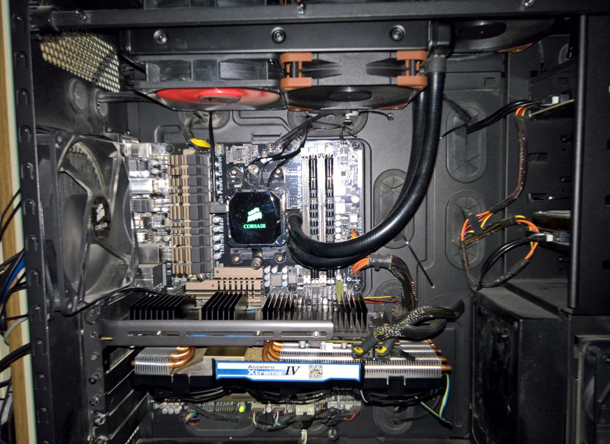

Πρόβλημα με εγκατάσταση (προβληματική βάση) Accelero IV
Πέτρος
Δύο φορές που είχα βάλει την πολυαγαπημένη AS5 τόσο στην 7950 όσο και σε αυτή τη 290 (που τη φρεσκάρισα αφού η μαμίσια είχε γίνει αρμόστοκος), δεν είχα κάποιο θέμα.
Για να βάλω την κανονική βάση, πρέπει να αλλαχθεί και η πάστα έτσι κι αλλιώς.
Να πάω σε καμμία ΡΚ-3 (είναι καιρός να ανανεωθεί και η στρώση στη CPU)?

Μόλις παρέλαβα και τη βάση + βίδες...άριστοι οι άνθρωποι.
Το δίλημμα, να βάλω τα καινούρια? Να αφήσω τα επισκευασμένα, αφού καλά έχει κάτσει?
Για θερμοαγώγιμη, κάποια γνώμη?

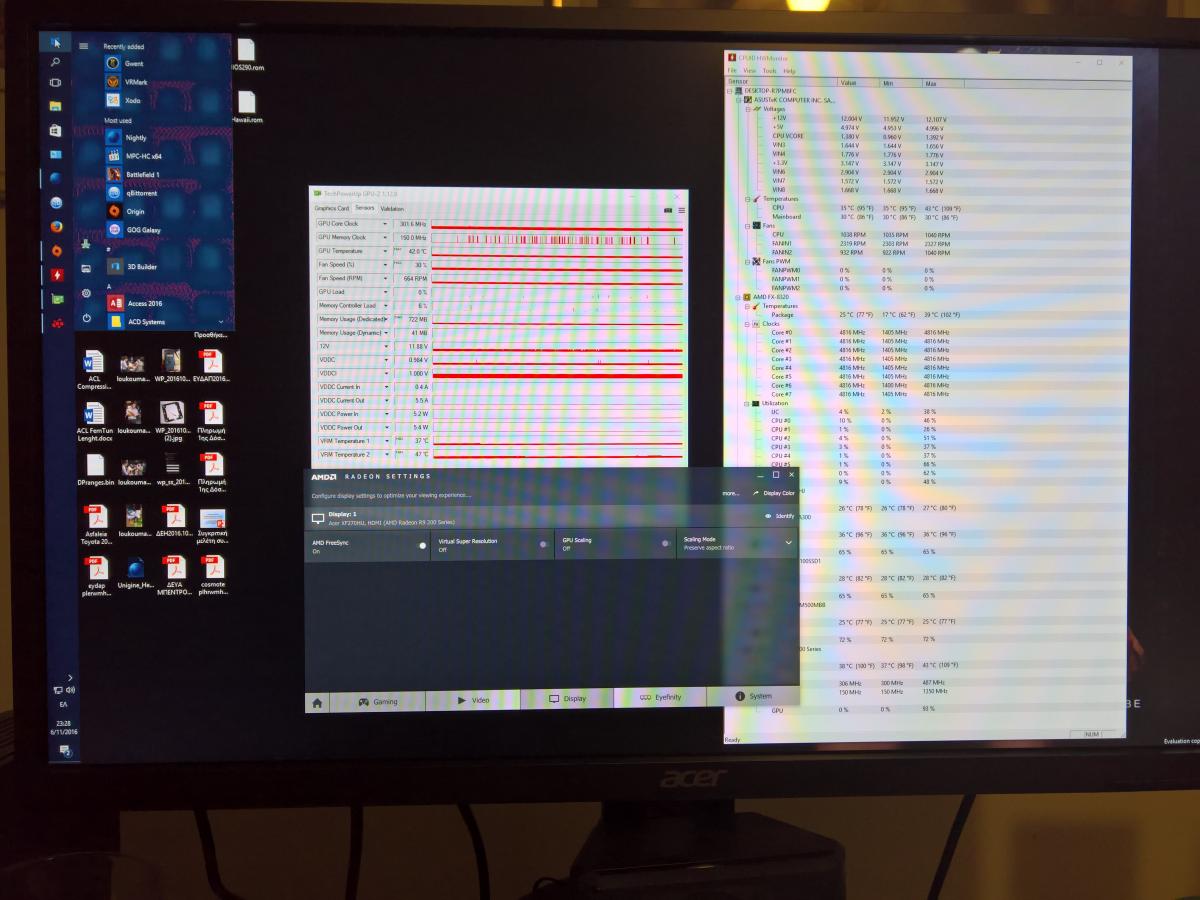

Μπορεί και να λειτούργησε, με πολύ απλούστερο τρόπο από ότι προσπαθούσα.
GPU [email protected]<script data-cfhash='f9e31' type="text/javascript">/* */</script>=off, και ξαφνικά στο HDMI2 έχω πάλι [email protected]Ηz.
Μέσα από το CRU μια απλή προσθήκη για Freesync στο εύρος μου...και λειτούργησε!
Ο οδηγός το βγάζει on, με το εύρος του και όλα!
Επανεκκίνηση για σίγουρα, και λειτουργεί!
Μόνο 2 λεπτομέρειες:
1)Σε τυχαία διαστήματα, η οθόνη αναβοσβήνει μία φορά στιγμιαία.
2)Το start menu και τα άκρα του desktop (όπου δηλαδή δεν το πιάνει η ταπετσαρία, έχουν κάποια παράσιτα).
Δεν οννοώ τα κεντρικά που είναι ότι πιάνει η ψηφιακή κάμερα από τη συχνότητα ανανέωσης.
Εννοώ τα κόκκινα δεξιά στην άκρη (δεν φαίνονται τόσο καλά -είναι πιο έντονα πραγματικά, και αριστερά στο start).
Αυτά, σε browser ή windows explorer δεν υπάρχουν στις αντίστοιχες θέσεις.
Πάμε για λίγο BF1 να δω αν όντως λειτουργεί το Freesync και αν υπάρχει θέμα σε 3d.
εδιτ:
Όχι, δυστυχώς.
Σε fullscreen έχω μαύρη οθόνη, full (ακόμα κι αν κατεβάσω το Freesync range ή ενεργοποιήσω το frc και το πάω στα 140 για να μην πιάνει το μέγιστο).
Σε Windowed mode λειτουργεί, αλλά τα παράσιτα γίνονται όλο και περισσότερα, και μετά από λίγο γίνεται unplayable.
Θα το ψάξω γενικά, αλλά δεν το βλέπω.
εδιτ2:
Τα παράσιτα τελικά είναι απλά και μόνο από το HDMI2.
Με reset το πρόγραμμα ώστε να φύγουν όλες οι ρυθμίσεις και επανεκκίνηση, τα έβγαλε και πάλι.
Πφφφ...τί παίζει τώρα?
Προβληματική είσοδος στην οθόνη?
Ασυμβατότητα εξόδου GPU-καλωδίου-οθόνης?
Ξανά στο DP και βλέπουμε.
