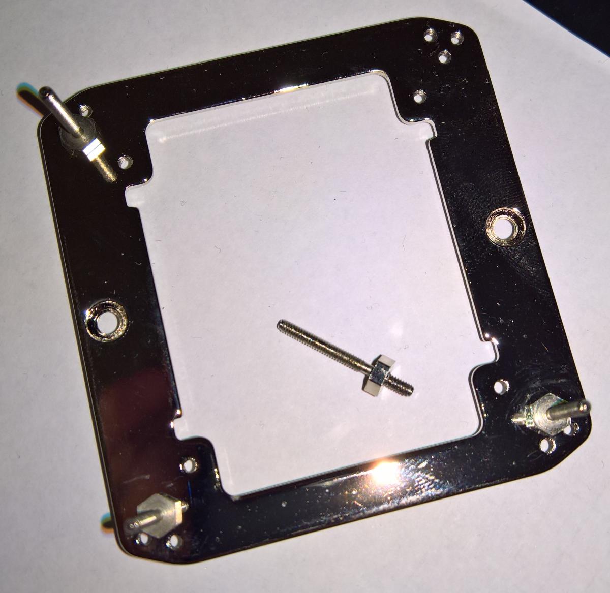

Έπεσα σε προβληματικό bracket!
Συγκεκριμένα, η μία από τις 4 τρούπες για τις βίδες που πιάνουν το όλο σύστημα πάνω στο PCB (αυτές γύρω από τη GPU), είναι προβληματική και δεν βιδώνει με κανένα τρόπο (πιστέψτε με, τους δοκίμασα όλους, ακόμα και να βάλω τη βίδα ανάποδα για να ανοίξει λίγο τις βόλτες!).

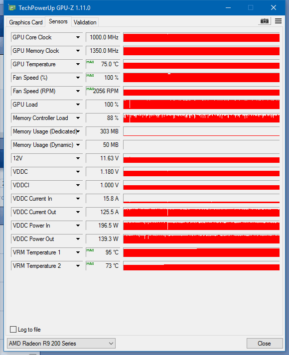

Η βάση πήγε σε μηχανουργείο Τετάρτη, Πέμπτη την παρέλαβα με καινούριο σπείρωμα, η κάρτα τοποθετήθηκε από τότε και λειτουργεί αθόρυβα, απρόσκοπτα και σε full χωρίς κανένα θέμα με throttling κλπ.

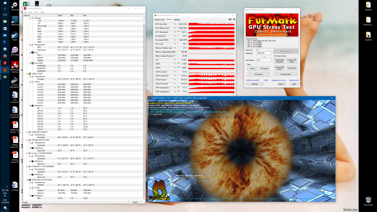

Ενδεικτικά, κάπου 25-28ο κάτω στο Witcher (καρφωτά 100% η κάρτα, πριν έπεφτε η συχνότητά της συνέχεια) με max 75% ανεμιστήρες από ΑΒ (100% πάντα, πριν), τα ίδια και Heaven/Valley.
20+ο κάτω στο Furmark, πάντα με 100% χρήση και σταθερές συχνότητες, μετά από 10'.
Με την κανονική ψύξη, στα 2' το πολύ είχαμε πιάσει 95ο και ξεκινούσε ο "χορός".
Αυτά, με την δική της "παστούλα" (η οποία υποθέτω πως είναι αρκετά καλή, αλλά σε τεράστια ποσότητα).

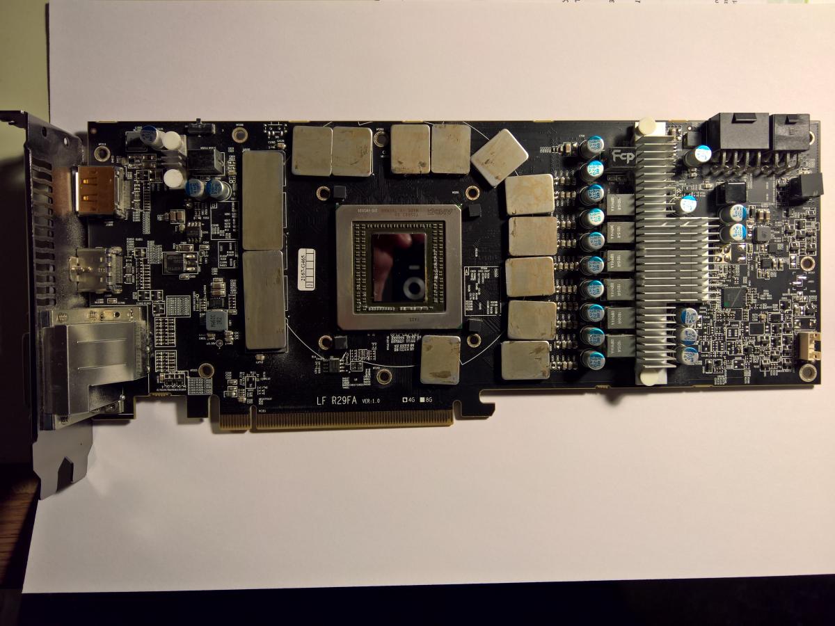

Η μπροστινή όψη, μετά την αφαίρεση της ψύκτρας.

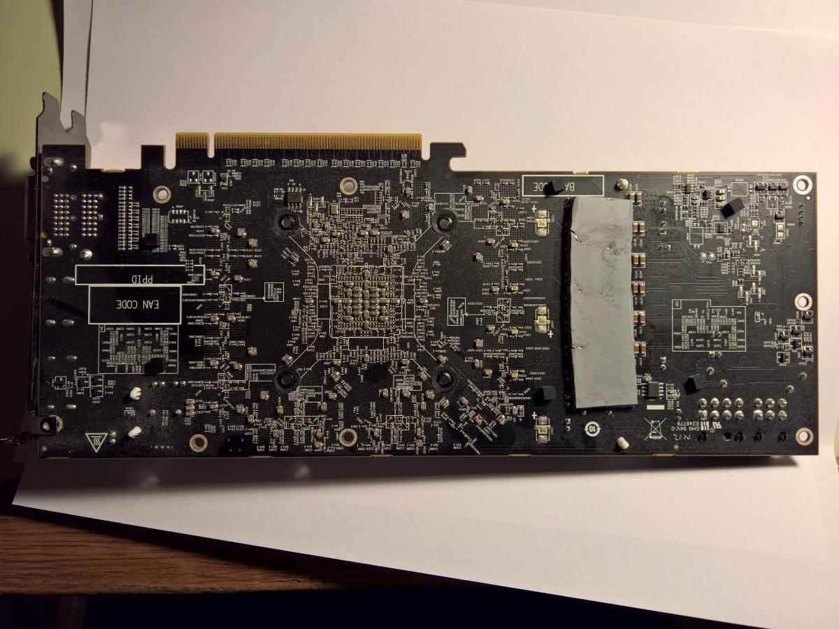

Η γκρι μλκία είναι το μόνο υλικό που ένωνε το board με την backplate στην κάρτα, αρχικά,  για να διώξει λίξη θερμότητα από εκεί. Την κράτησα, επειδή όσο προσπάθησα να την ξεκολλήσω, άφηνε πολύ πράγμα πάνω και δεν είχε νόημα.

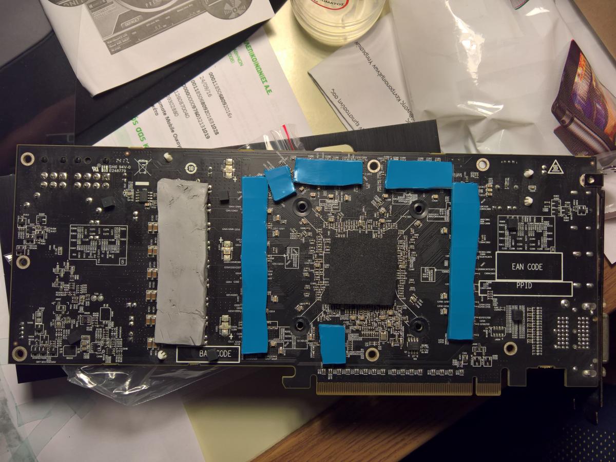

Εδώ η κάρτα (πίσω όψη, πάντα) αφού έβαλα και τα αντίστοιχα της Arctic.
Εδώ, η αρχική βάση με την χαλασμένη τρούπα (αυτή που είναι κενή).

Σίγουρα δεν έχει κάτσει τέλεια η γκουμούτσα, 1η φορά που την εγκατέστησα. Επίσης, τόση πάστα σίγουρα δημιουργεί και αυτή θέμα.
Είσαι στα 950 με stock τάση? Εγώ έχω δώσει +6mV, για να σταθεροποιηθεί.
Γενικά, η συγκεκριμένη έχει βγει ελαφρά φόλα...το καλοκαίρι το σύστημα πραγματικά δεινοπαθούσε με την εκλυόμενη θερμότητα (είναι και το 800D ειδικά σψεδιασμένο για να μην έχει airflow).
Επίσης, με τί προφίλ στους ανεμιστήρες έχεις αυτά τα νούμερα?
Στα VRMs πάντως, όντως περίμενα (πολύ) καλύτερη εικόνα, εκτός κι αν έχω κάνει εγώ πατάτα στην τοποθέτηση.
Υποθέτω πως είναι εκεί που υπάρχει η μαμίσια αλουμινένια ψύκτρα που φαίνεται στην 1η εικόνα, εκεί όπου στην πίσω όψη είναι η γκρι τσίχλα.
