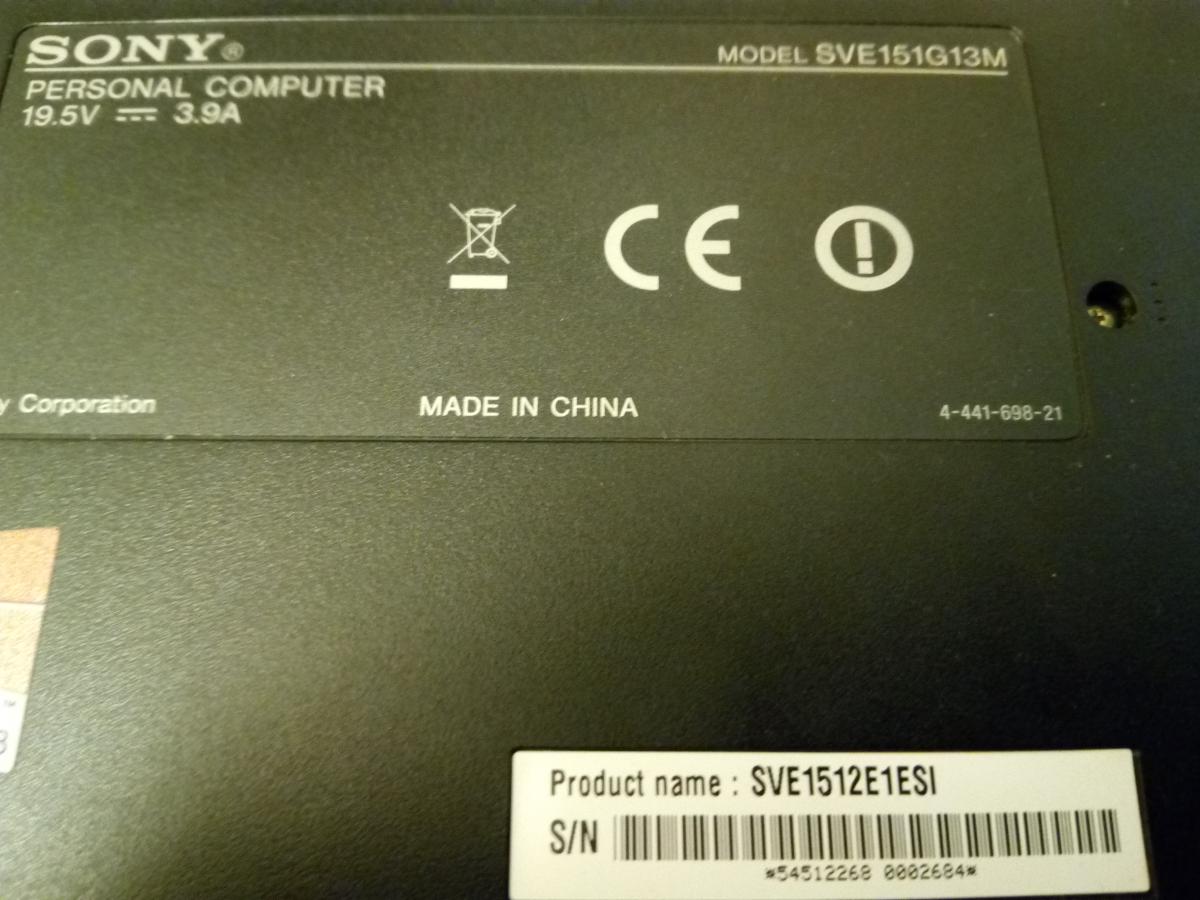

georgeteras Δημοσ. 3 Οκτωβρίου 2016 Μέλος Δημοσ. 3 Οκτωβρίου 2016 Με F2 κατα την εναρξη δεν εγινε κατι Με FN + F7 ( που ειχε αυτο το σημα πανω ) δεν εγινε κατι Εβγαλα μπριζα, μπαταρια και πατησα για 1 λεπτο παρατεταμενα. Τα εβαλα και ξανανοιξα και δεν εγινε τιποτα. Νομιζω οτι το λαπτοπ ειναι "κολλημενο" στην αναμονη, αν δεν εχει και το bios καποιο θεμα. Η μνημη βγαινει ευκολα. Στην φωτο εχω το μοντελο.
