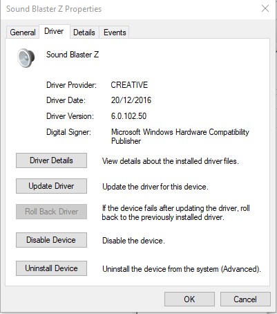

Αυτούς πως τους περνάμε; Κατευθείαν install τους νέους πάνω στους παλιούς; Uninstall όλα τα creative από control panel και setup τα νέα; Ή έχουν κανα update tool?
εγώ δοκίμασα να τους περάσω και πάνω από τους παλιούς αλλά και να κάνω πρώτα απεγκατασταση τους παλιούς και μετά να βάλω τους καινούριους.
Και στις 2 περιπτώσεις εχω πρόβλημα με τις ρυθμίσεις του ήχου,
Αν έχω δηλωμένα τα ηχεία σαν ακουστικά τότε έχω ήχο. Αν τα δηλώσω ως speakers 2.0-2.1 τότε δεν έχω ήχο. ακόμη το ψάχνω.

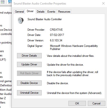

Ενημέρωση : Πέρασα τη νέα έκδοση (Ιουνίου 2016), αφού έκανα uninstall την παλιότερη (Αυγούστου 2015) και με run as administrator και κλειστό antivirus.
Όχι μόνο δεν συνάντησα πουθενά κάποιου είδους προβληματική λειτουργία, αλλά το αποτέλεσμα είναι κορυφαίο ΚΑΙ απαλλάχτηκα από κάποια θεματάκια με hiss/pop σε youtube audio, που είχα με την παλιά έκδοση.
Worth a try ^_^
Update : Τα hiss/pop δεν εξαφανίστηκαν τελείως, σε σχέση με την προηγούμενη έκδοση, αλλά σίγουρα μειώθηκαν. Κατέληξα στο ότι το Crystalizer τα προκαλεί, σχεδόν αποκλειστικά, σε διάφορα σενάρια (yt, το πιο κοινό) και το απενεργοποίησα.
