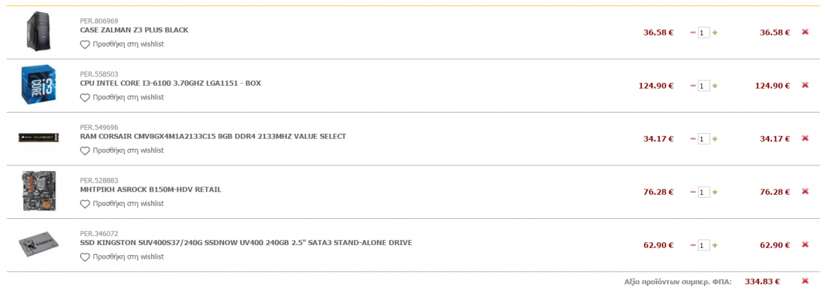

SpirosZ68 Δημοσ. 24 Ιουνίου 2016 Δημοσ. 24 Ιουνίου 2016 Και περισσευουν περιπου 220ευρω για καρτα γραφικων.Με το τροφοδοτικο που εχεις πας για GTX960 η αν περιμενεις λιγο και ανεβασεις και ελαφρα το μπατζετ μπορεις να πας στην αναμενομενη 480 της ATI που μαλλον θα την σηκωνει (για τις τωρινες 380 ουτε λογος).

SpirosZ68 Δημοσ. 24 Ιουνίου 2016 Δημοσ. 24 Ιουνίου 2016 Αναβαθμησιμοτητα. Σε 2-3 χρονια που θα θες να αναβαθμισεις δεν θα υπαρχουν καινουριοι επεξεργαστες 1150 και οι DDR3 θα ειναι ακριβοτερες απο τις DDR4.Εξ αλλου αν εξαιρεσεις τις πολυ φτηνες μητρικες που μπορεις να βρεις σε 1150 δεν εχουν διαφορα στην τιμη. Αντε να κερδισεις 20ευρω στο συνολο. Με 960 μια χαρα θα παιζεις σε high και καποια σε ultra.

SpirosZ68 Δημοσ. 24 Ιουνίου 2016 Δημοσ. 24 Ιουνίου 2016 Σχετικα με την gpu μου ειχαν προτινει αρκετοι την gtx 750 ti.Τι γνωμη εχεις γι αυτην? Σε παιρνει το μπατζετ για πολυ καλυτερη καρτα γραφικων. Αν θες να γλυτωσεις χρηματα (με ανταλαγμα χαμηλοτερες επιδοσεις) μπορεις αντι για Site: GTX960 να πας σε Site: GTX950 η σε Site: R7_370 Δεν αξιζει να πας σε GTX750ti αυτη τη στιγμη με την τιμη της R7 370 στα 130ευρω. To τροφοδοτικο σου σηκωνει ανετα της δυο φτηνοτερες και ισα ισα και την GTX960

FuglyMafaka Δημοσ. 24 Ιουνίου 2016 Μέλος Δημοσ. 24 Ιουνίου 2016 Ωραια ευχαριστω πολυ και τους 2 πραγματικα.Ηθελα να ρωτησω κατι τελευταιο σχετικα με τις ram.αυτες τις εχει προσφορα το eshop μεχρι 25 του μηνα http://www.e-shop.gr/ram-hyperx-hx424c12sb2k2-16-16gb-2x8gb-2400mhz-ddr4-cl12-xmp-hyperx-savage-black-dual-kit-p-PER.557837 Ειναι συμβατες με την μητρικη και το cpu?αν οχι αυτες που προτινες ει αι καλυτερες απο αυτες εδω? http://www.e-shop.gr/ram-hyperx-hx421c14fbk2-8-8gb-2x4gb-ddr4-2133mhz-ddr4-hyperx-fury-dual-channel-kit-p-PER.557305
SpirosZ68 Δημοσ. 24 Ιουνίου 2016 Δημοσ. 24 Ιουνίου 2016 Μνημες σε μητρικη που εχει μονο δυο σλοτς δεν θα βαλεις 2Χ4GB, ειναι χαζομαρα, δεν κερδιζεις τιποτα και χανεις την δυναστοτητα αναβαθμισης. Oι μνημες της προσφορας ειναι 2400 CL12, η μητρικη υποστηριζει μονο 2133, το πιθανοτερο ειναι οτι θα δουλεψουν αλλα υποχρονισμενες στα 2133 αν και δεν θα μου φανει παραξενο σε καποιες μητρικες να μην μπουταρουν καν.Το καλο με το e-shop ειναι οτι αν τις παρεις και δεν σου δουλευουν μπορεις εντος 7 ημερων να τις γυρισεις πισω. Το κακο ειναι οτι κατα πασα πιθανοτητα δεν θα εχεις τα υπολοιπα στα χερια σου σε 7 μερες ωστε να τις δοκιμασεις.
FuglyMafaka Δημοσ. 24 Ιουνίου 2016 Μέλος Δημοσ. 24 Ιουνίου 2016 Αρα στην ουσια μου προτινεις να αγορασω αρχικα ενα dimaki 8gb και στην συνεχεια να παρω αλλο ενα για να παει σε dual channel.Καμια αλλη επιλογη για ram σε hyperx εχετε να προτινεται κατι ή αυτη η corsair ειναι μια χαρα?
SpirosZ68 Δημοσ. 24 Ιουνίου 2016 Δημοσ. 24 Ιουνίου 2016 Αρα στην ουσια μου προτινεις να αγορασω αρχικα ενα dimaki 8gb και στην συνεχεια να παρω αλλο ενα για να παει σε dual channel.Καμια αλλη επιλογη για ram σε hyperx εχετε να προτινεται κατι ή αυτη η corsair ειναι μια χαρα? http://www.e-shop.gr/ram-hyperx-hx421c14fb-8-8gb-ddr4-2133mhz-hyperx-fury-p-PER.557304 με ελαφρα καλυτερο latency. Για το Dual Channel δεν μου καιγεται καρφι, σου προτεινα 8GB γιατι σου φτανουν για τωρα αλλα καποια στιγμη θα θες παραπανω και τοτε βαζοντας αλλο ενα ντιμμ 8GB θα εισαι καλυμενος. Η διαφορα επιδοσεων single channel/dual channel εναι αναξια λογου
