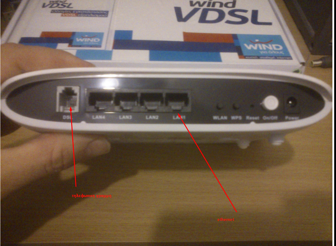

corsair04 Δημοσ. 13 Ιουνίου 2016 Δημοσ. 13 Ιουνίου 2016 Το ρουτερ κ το μοντεμ ειναι το ιδιο πραγμα;εγω στο ισογειο εχω ενα ασπρο πλαστικο που αναβουν κατι λαμπακια...αυτο ειναι το ρουτερ;κ απο κει θα τραβηξω καλοδιο μεχρι τον τριτο;αυτο με λες φιλε;κ το καλωδιο που θα το βαλω; modem/router είναι αυτό που σου έδωσε ο παροχος πίσω από το modem έχει κάποιες θύρες μια θύρα τηλεφώνου που μπαίνει η γραμμή και έχει συνήθως τέσσερις θύρες ethernet εκεί θα συνδέσει την μια άκρη του καλωδίου και την άλλη άκρη του καλωδίου αφού την φτάσεις στον όροφο που θες συνδέει την άλλη άκρη σε ένα παλιό modem/router (ίδιο με αυτό που σου έδωσε ο παροχος που μπορείς να αγοράσεις από τις αγγελίες ή από κάποιο άλλο κατάστημα) και αφού απενεργοποιήσεις τον dhp (βλέπε ρυθμίσεις κατασκευαστή) θα μπορείς να έχεις δίκτυο σε αυτόν τον όροφο . χωρίς μεγάλο κόστος κοντά στο 20€
