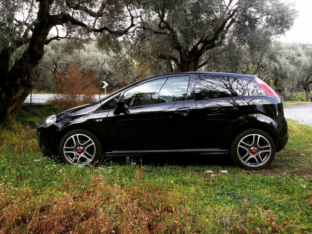

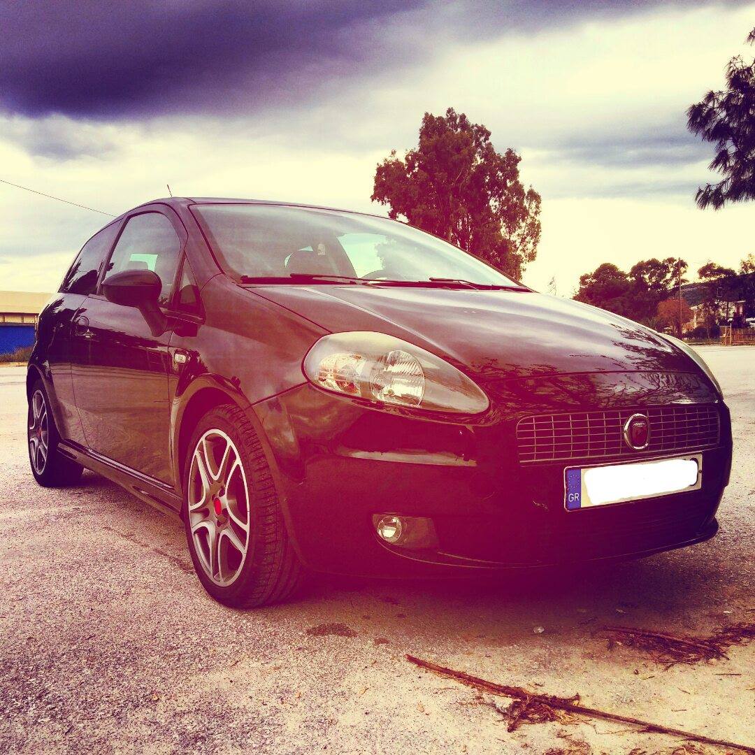

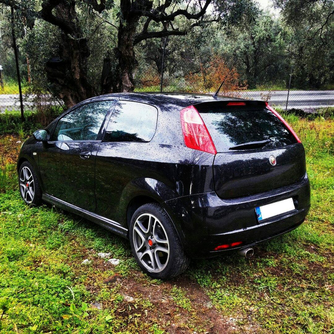

Δεν υπαρχει καν συγκριση με το swift για μενα, ειναι πολυ girl's car...
Ενω το δικο μου (ανοιξε τις photos)

Κουκλα το αμαξακι σου φιλε !!! ΝΑ το χαρεις !!
Δεν ειπα swift,ειπα swift sport,το οποιο μονο girls car δεν ειναι (ουτε σε εμφανιση ουτε σε επιδοσεις) κ σε στροφη δυσκολα το πιανεις
Τεσπα ετσι στο χαβαλε το ειπα,δεν υπαρχει λογος να δωσεις το αμαξι σου,ειναι μια χαρα !!!!
