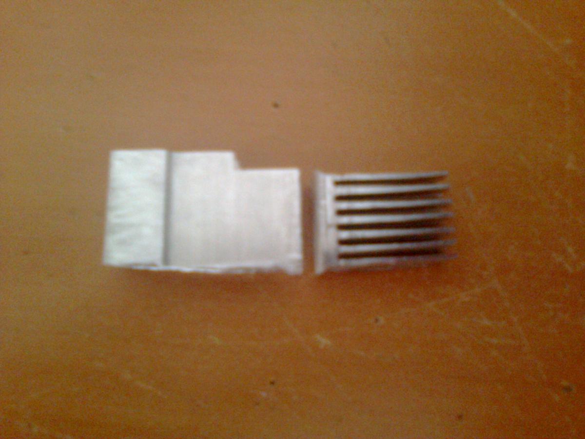

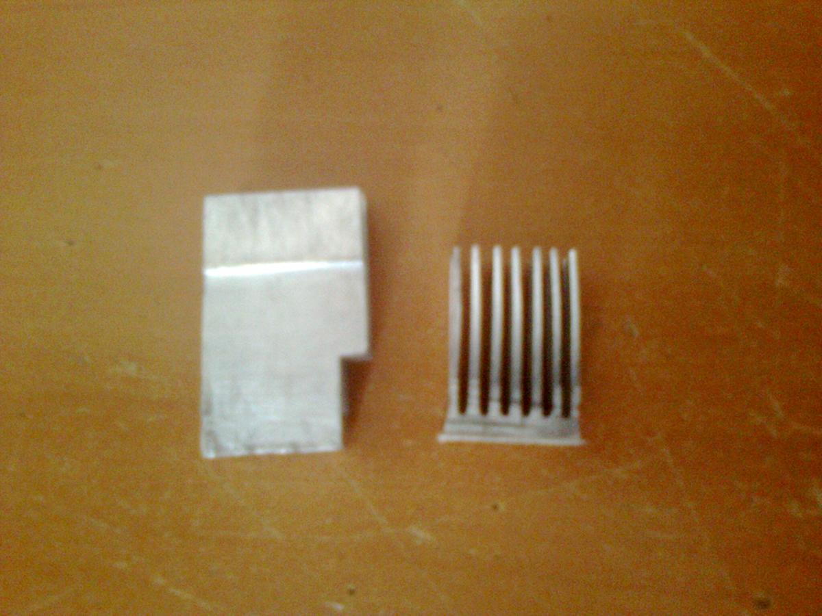

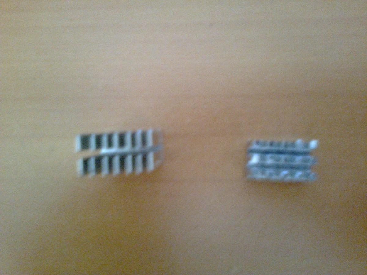

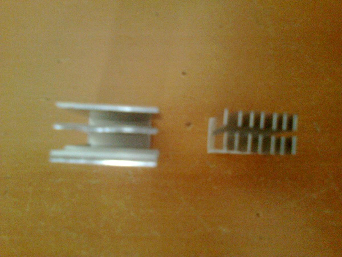

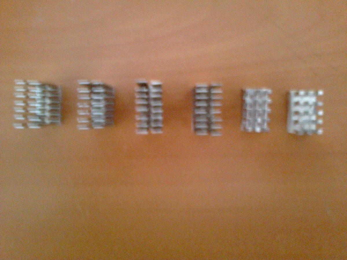

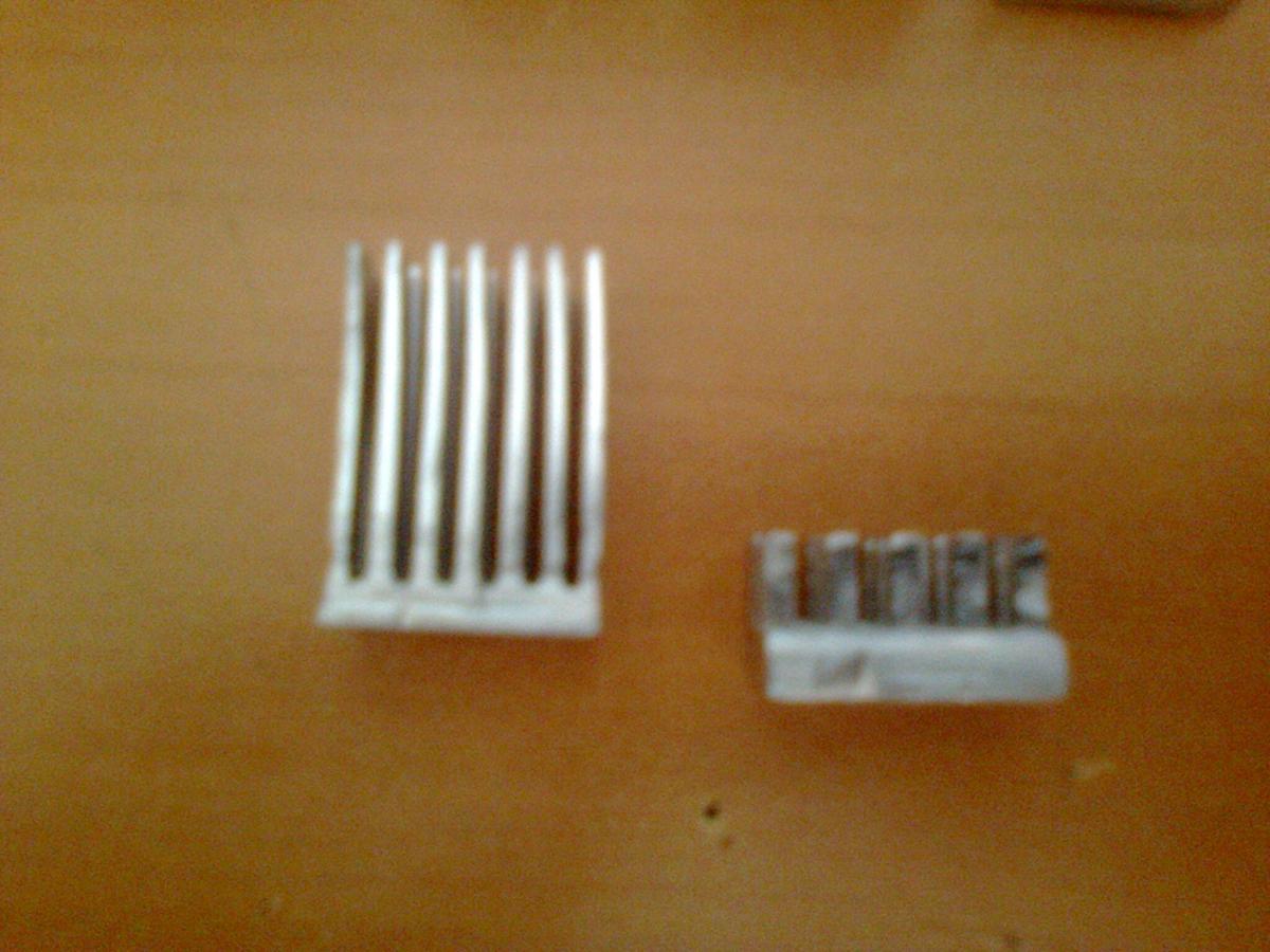

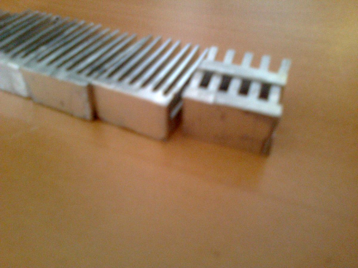

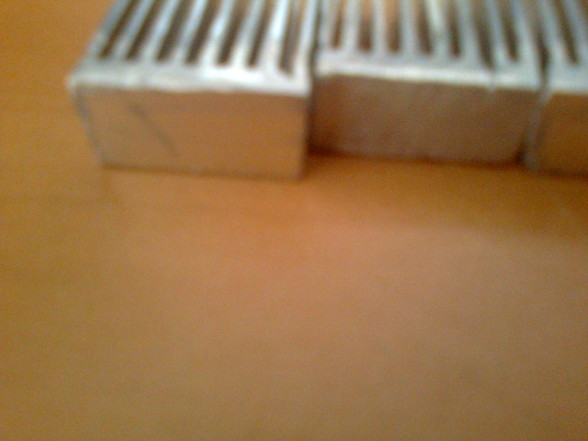

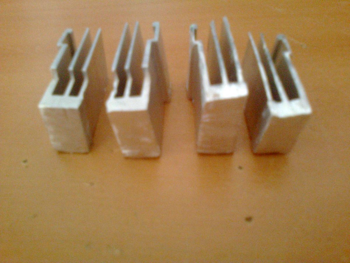

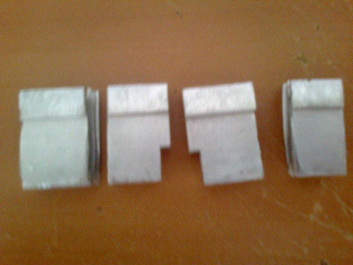

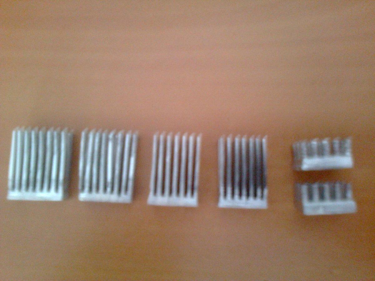

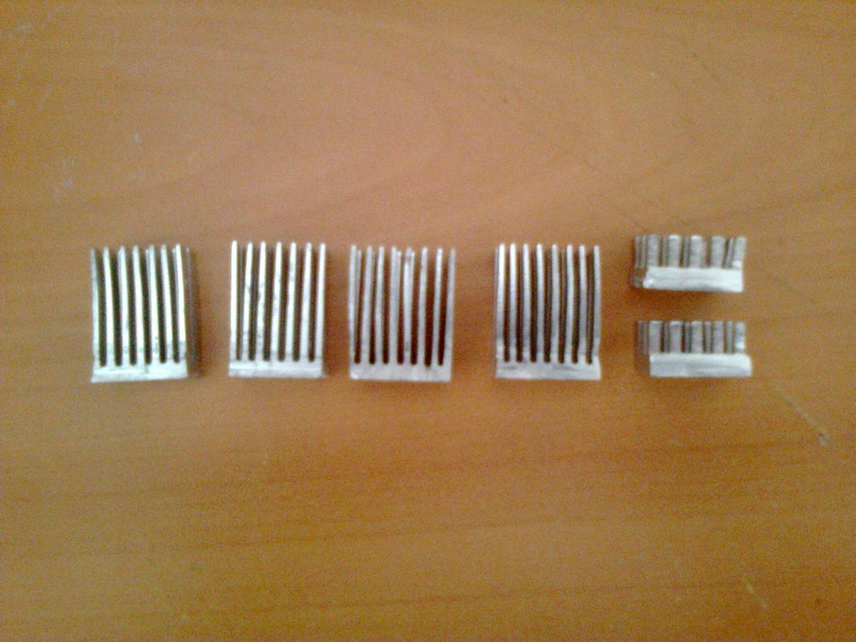

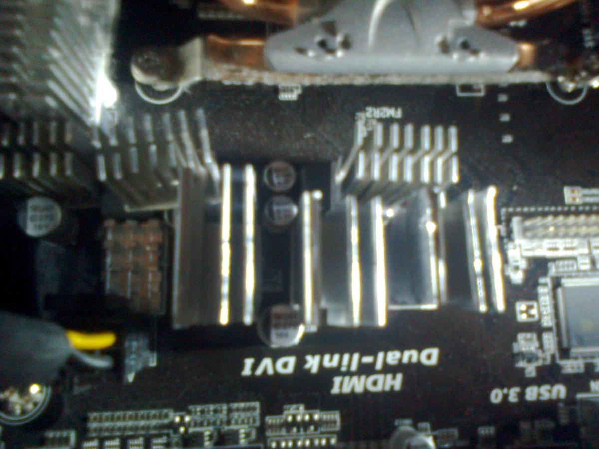

Έτοιμες οι φωτογραφίες τελικού προϊόντος (τρόχισα τα vrm περιμετρικά μιας και ήταν ασύμμετρα, δεν έδωσα τρελή βάση στη λεπτομέρεια, ίσα ίσα μερίμνησα απλώς να είναι οκ, επίσης το thermal pad καλύπτει ολόκληρη την βάση του vrm heatsink, για να αποφύγουμε περίπτωση βραχυκυκλώματος ;) ) και με τα vrm heatsinks εγκατεστημένα. Έφτιαξα 4 heatsinks από ένα chipset heatsink με ψιλά δοντάκια και 2 heatsinks από άλλο chipset heatsink με χαμηλά δοντάκια, στο ένα heatsink κοντά στο 8πινο του επεξεργαστή έβγαλα μερικά από τα αρχικά δοντάκια, έτσι ώστε να μην βρίσκει το καλώδιο πάνω στα δοντάκια. Βγήκε πολύ καλό το αποτέλεσμα, μένει να δω πως αποδίδει :
  • Like 6
Πολύ ωραίο αποτέλεσμα! ;)
Ευχαριστώ sheo ;), επιτέλους τρέχω το oc της υπογραφής, το οποίο είναι light δίχως throttling, σε p95 1 ώρα και 5 λεπτά δεν έκανε κιχ. Επίσης πριν τα ψυκτράκια είχα throttling με 2400 mhz μνήμες όταν στρέσσαρα p95 + furmark μαζί ή όταν έπαιζα gta v, το οποίο τερματίζει και τον επεξεργαστή και την igpu. Πλέον με παράλληλο stress cpu + igpu τα ψυκτράκια είναι απλά αρκετά ζεστά, όχι καυτά, όλα κομπλέ.

Όλα τέλεια, σταθερό oc 4.3 1.308v μόνο με τα ψυκτράκια δίχως φανάκι, μνήμες 2400 και nb 2200 mhz με 1.32v, το μηχάνημα πετάει σε σχέση με πριν και έχω να πω πως τελικά είχε δίκιο ο sheogorath για τα ψυκτράκια εξαρχής, είχα ένα σετάκι καβάτζα επί εποχές asus αλλά έλα μου ντε που το έδωσα μιας και τότε έλεγα ότι μου ήταν άχρηστο :P. Τουλάχιστον έπιασε τόπο ο κόπος για να τα φτιάξω και δεν έχω πια throttling στο prime, μια αλλαγή ψύκτρας μένει μόνο, ένα καλύτερο φανάκι για να φυσά τα vrm και άνετα θα παίζω 4.6 24/7, δίχως να χρειαστεί να αγοράσω kaveri ;). Εκτός και αν δούμε τρελό price drop στα kaveri apu's, αν ναι τότε θα το σκεφτώ σοβαρά, περιμένω να δω τι θα γίνει με την άφιξη των zen, δεν δίνω ακόμη για ψύκτρα, μιας και αν δούμε price drops δίνω τον 6600k και την διαφορά της ψύκτρας την βάζω μαζί με κάνα 20αρι επιπλέον και παίρνω kaveri.

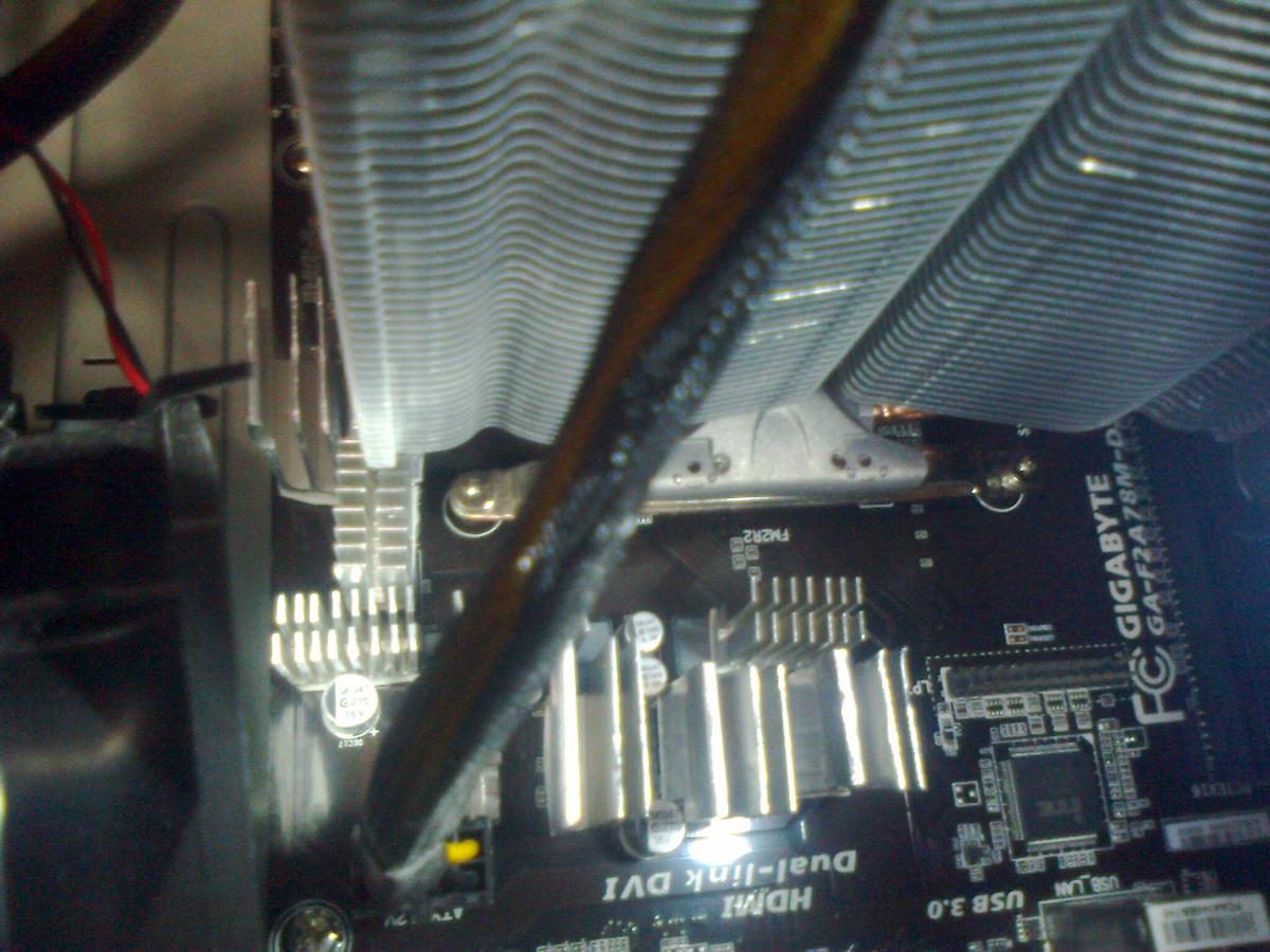

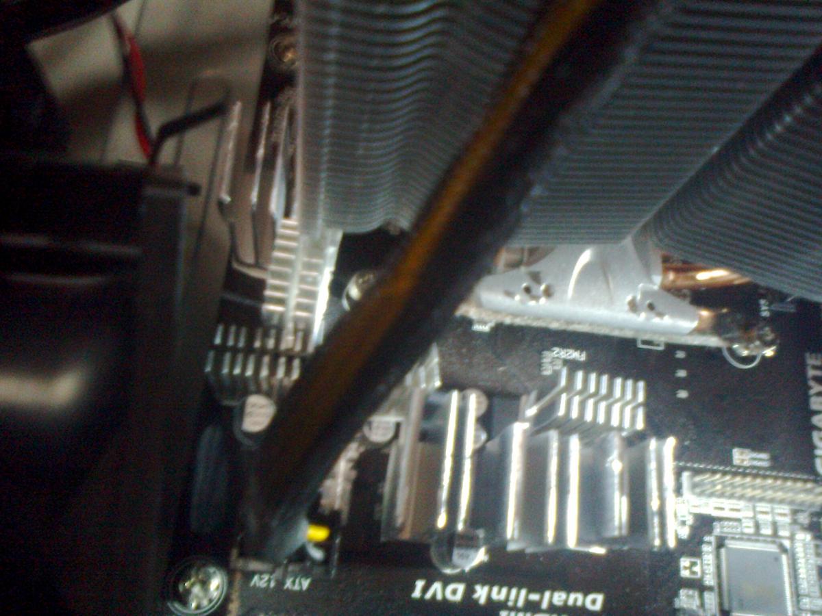

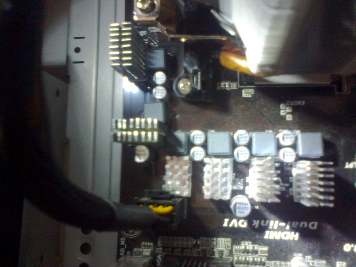

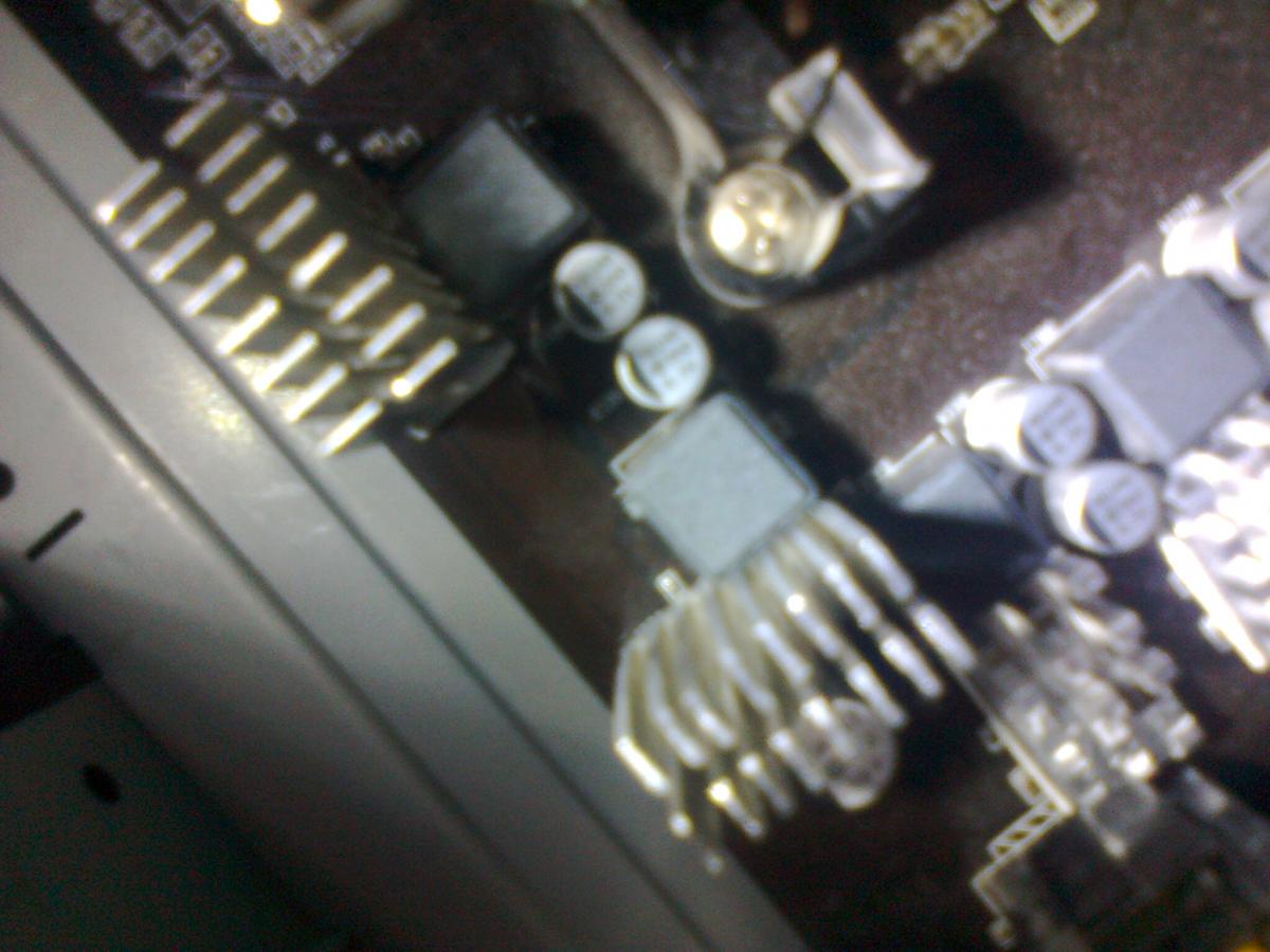

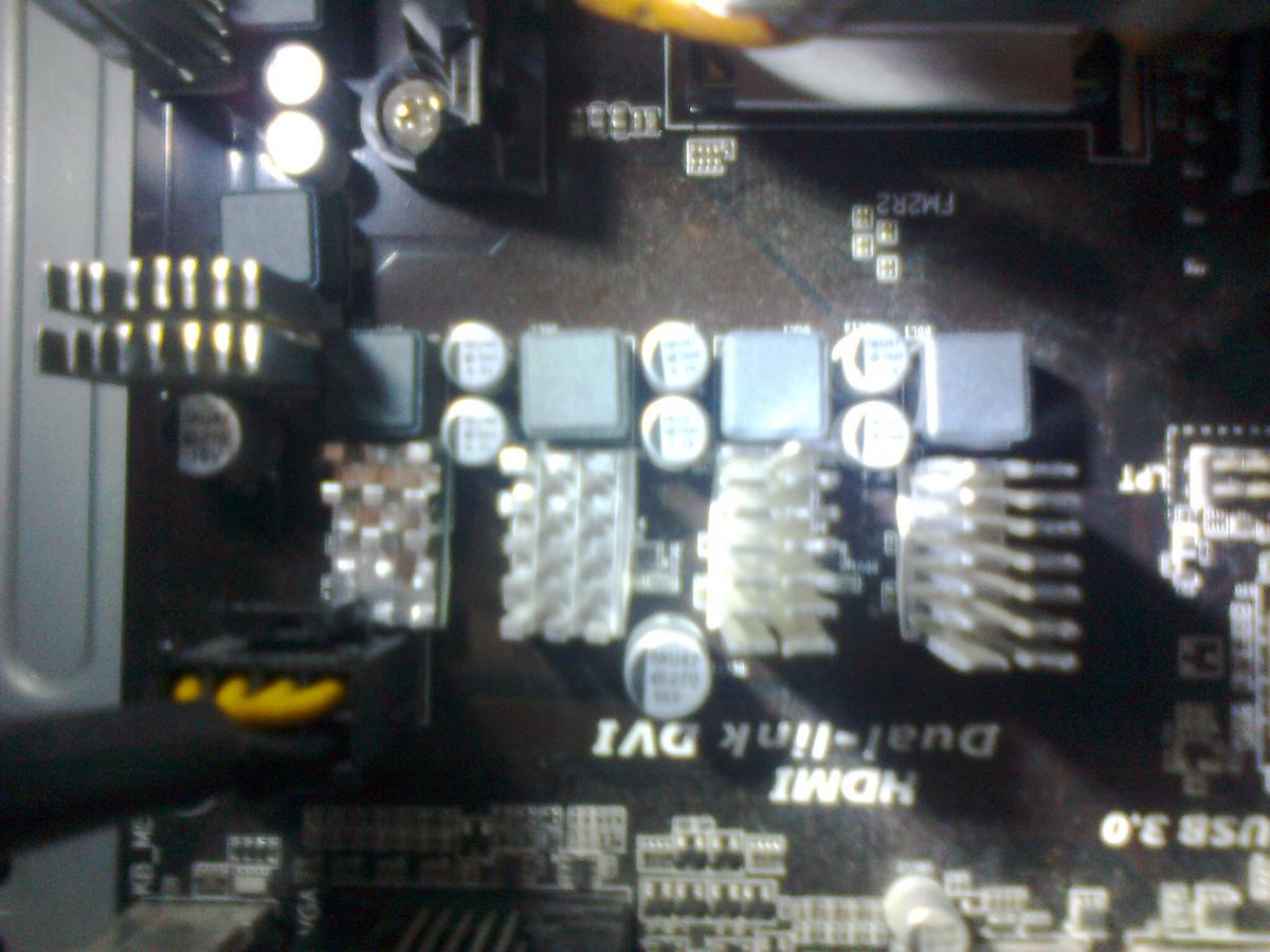

Επανέρχομαι στο θέμα με νέα ψυκτράκια από ένα παλιό intel heatsink socket 478, βέβαια έχω θέμα και έβαλα πάλι τα παλιά, μιας και είναι ψηλότερα σε σχέση με τα προηγούμενα και δεν στηρίζονται καλά, καθώς έτρεχα stress έπεσε το ένα και για σιγουριά τα έβγαλα, αύριο θα δω τι μπορώ να κάνω. Παρακάτω φωτογραφίες, τα καινούρια είναι στα vrm και τα παλιά μεαξύ των chokes, πριν πέσει το ένα heatsink μέγιστη θερμοκρασία που είδα μετά από 4λεπτο prime + furmark ήταν 62 βαθμοί στα vrm, πριν έβλεπα 75 και ανέβαινε, αυτά με oc 4.5 1.38v και igpu 1200 mhz με 1.32v στο nb. Καλού κακού κατέβασα το oc στα 4.4 με 1.32v μιας και έρχονται και ζέστες και μόλις βγάλω άκρη θα ανέβω πάλι.
  • Like 4
Ωραίος, στο τέλος θα βλέπω την μητρική ένα γκρι πραμα γεμάτο heatsinks. Ωραία πατέντα, παραδέχομαι την δουλειά σου, μπράβο.
