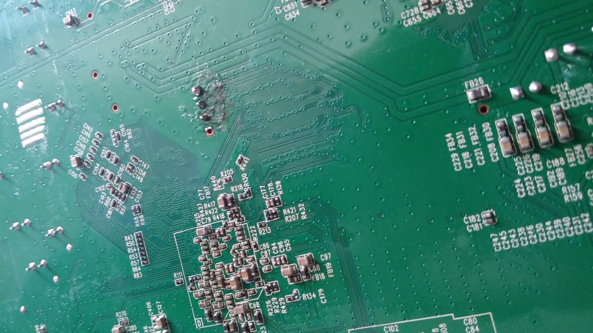

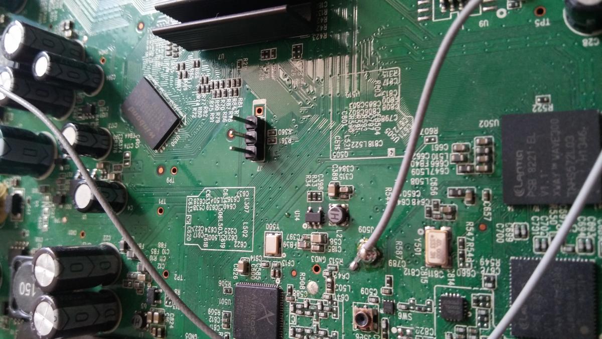

λοιπον, τα καταφερα, το κολλησα :D
νομιζω καλο βγηκε!

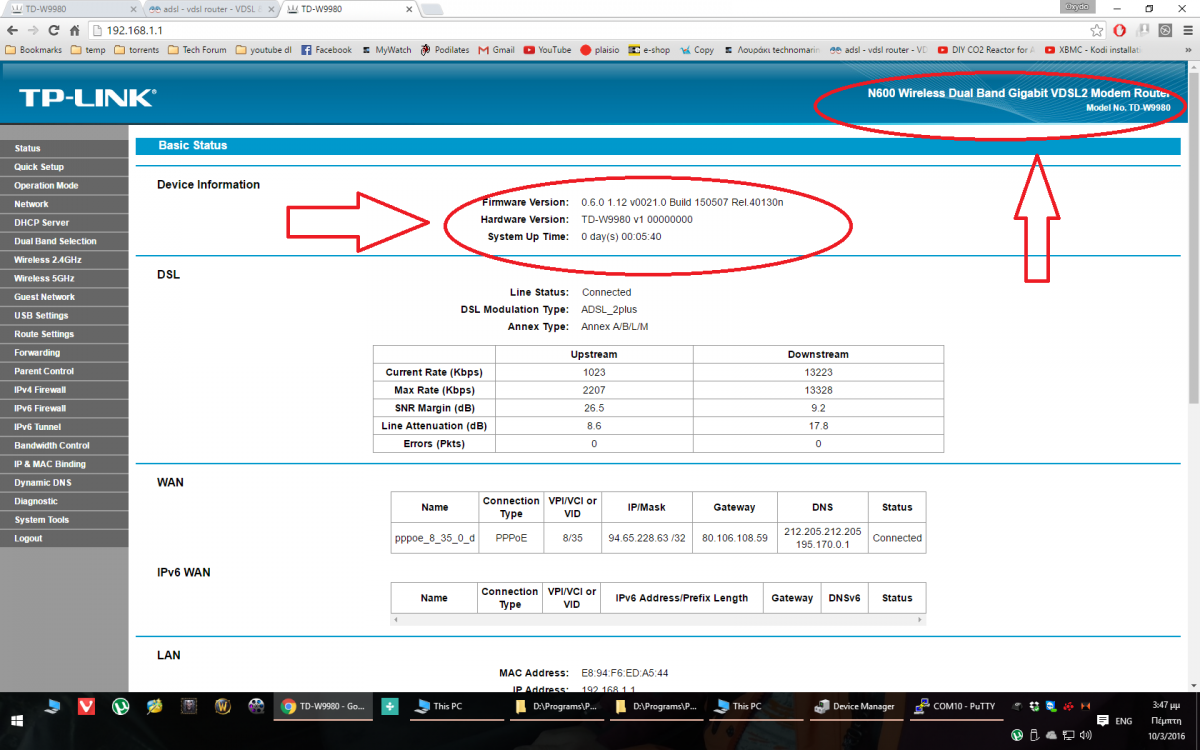

επιτελους! ολα πηγαν καλα, πλεον με "καινουριο" ρουτερ!
ευχαριστω ολους για την πολύτιμη βοηθεια σας!
λογικα αυριο - μεθαυριο πιστευω να ενεργοποιηθει και η vdsl οποτε και να ανεβασω screenshot! :)

με το κολλητηρι, το χω και δεν το χω! εννοω εχω κολησει καποιες φορες διαφορα καλωδια ή και πανω σε πλακετα αλλα ηταν με μεγαλυτερο χωρο. ε, προσεκτικα νομιζω θα τα καταφερω, πιανουν τα χερια μου!
νομιζω καλο βγηκε!

μπορεις να αλλαξεις κανονικα ρουτερ.το technicolor δεν εχει κατι παραξενο μεσα εκτος αν ησουν voip.κατα τα αλλα απλα μια προσοχη στο vdsl.αν εισαι απο το αστικο κεντρο πρεπει να βαλεις vlan id 1102 που παιζει η forthnet.αν εισαι απο το κτιριο του οτε τοτεβαζεις vlan id 835.αν δεν βαλεις κατι ή βαλεις λαθος δεν θα παρεις ποτε ip.ακομα και να μην παιζει μπορεις να βαλεις το technicolor σε bridge και μετα το 9980,8980 απο πισω σαν ρουτερ.ή και pppoe passthrough που βεβαια θα μπλεξεις.υπαρχουν διαφοροι τροποι.το 9980 μεχρι και access point παιζει.
