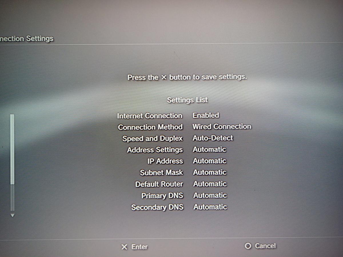

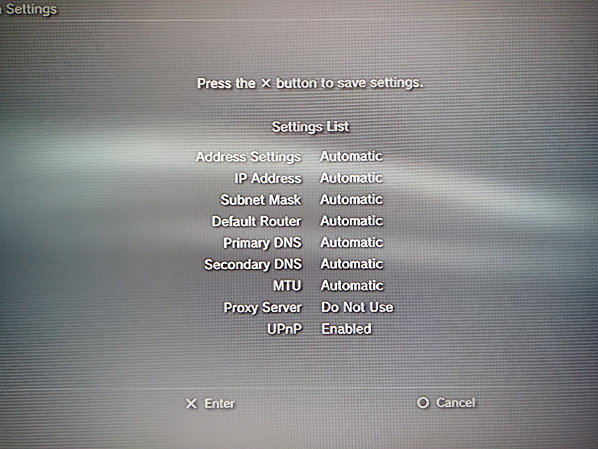

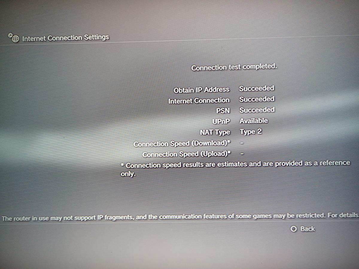

Lolarikos Δημοσ. 6 Ιανουαρίου 2016 Δημοσ. 6 Ιανουαρίου 2016 Όταν πάω να ρυθμίσω το network στο ps3, πατάω easy install και βάζει τις προεπιλεγμένες ρυθμίσεις. Ενώ όλα πάνε κατευχήν στο NAT Type κάνει λίγη ώρα, μετά μου πετάει ένα ΝΑΤ Τype 2 που δεν ξέρω τί είναι και από κάτω ένα σχόλιο: The router in use may not support ip fragments,and the communication features of some games may be restricted. Στις ταχύτητες download και upload δεν προχωράει να μου πει πόσο είναι, τις αφήνει κενές. Έχω επισυνάψει τις ρυθμίσεις που κάνει μόνο του το easy install του ps3 καθώς και το αποτέλεσμα που παίρνω. Βέβαια από ό,τι φαίνεται internet έχω και με τους media servers επικοινωνώ κανονικά.

Lolarikos Δημοσ. 6 Ιανουαρίου 2016 Μέλος Δημοσ. 6 Ιανουαρίου 2016 Λοιπόν το ps3 έχει 192.168.2.21. Βάζω on τον dmz για αυτήν την ip; Μόλις κλείσω και ξανανοίξω το ps3 μήπως πάρει άλλη ip και πρέπει να βάλω static; Ευχαριστώ. Update: Το έκανα αλλά πάλι nat type 2 παίρνω.

Lolarikos Δημοσ. 6 Ιανουαρίου 2016 Μέλος Δημοσ. 6 Ιανουαρίου 2016 Έκλεισα και το firewall και τίποτα. Reboot το router τί εννοείς; Το κλείνω και το ξανανοίγω; Τίποτα. Προσπαθώ τόσες ώρες και τίποτα. DMZ, static ip στο ps3, κλείσιμο firewall, reboot στο router,.... Εδώ ένας λέει το εξής: You have three choices to solve the problem. 1.) If your router supports ip fragments, you can turn them on. 2.) If it doesn't, you need to buy a new router that does for $50 to $100. 3.) Wait for a Sony solution. Πώς βλέπω αν υποστηρίζει ip fragments; UPDATE: Έχοντας δοκιμάσει όλες τις λύσεις και έχοντας φάει την μισή μου μέρα δεν κατέληξα κάπου. Internet στο ps3 έχω και media servers έχω, δεν ξέρω γιατί κάθομαι και σκάω. Η μόνη λύση που είδα και δεν εφάρμοσα είναι να χαμηλώσω τα MTU από το modem, αλλά δεν βρήκα τέτοια επιλογή.

Lolarikos Δημοσ. 11 Ιανουαρίου 2016 Μέλος Δημοσ. 11 Ιανουαρίου 2016 Καταρχήν, στο modem δεν μπορώ να αλλάξω τα mtu. Η σύνδεση είναι modem και μετά ps3 δεν μεσολαβεί κάτι. Έκανα το test της tp-link για να βρω τα βέλτιστα mtu και πήρα το παρακάτω αποτέλεσμα: Δηλαδή 1464+20+8=1492 Προφανώς στα τόσα mtu είναι ρυθμισμένη η γραμμή μου και το router της hol δεν με αφήνει να το αλλάξω αυτό και γίνει κάτι λάθος και χάνονται πακέτα. Στο ps3 από την άλλη μπορώ να ρυθμίσω τα mtu. Αν το αφήσω στο automatic πάει μόνο του και βάζει 1500. Μπορώ να το βάλω και manually όμως από 1500 μέχρι 500 και κάτι αν θυμάμαι καλά. Όσες τιμές και αν δοκίμασα εκεί το πρόβλημα παραμένει, αν και από ό,τι κατάλαβα από αυτά που γράφετε τα mtu στο ps3 πρέπει να είναι περισσότερα από αυτά του modem. Είπατε 8 bytes περισσότερα, δηλαδή 1500, που δεν διορθώνει το πρόβλημα. Από ό,τι φαίνεται δεν είναι θέμα ports και dmz. Και πάλι καλά διότι με το dmz ανοιχτό στην στατική ip του ps3 192.168.2.21 είχα αποσυνδέσεις, οπότε το απενεργοποίησα. Όσο και αν ψάχνω πλάκα πλάκα δεν έχω δει κανέναν να το έχει λύσει το πρόβλημα αυτό. Δεν νομίζω να μπορεί να γίνει κάτι. Ίσως να είναι θέμα firmware του ps3. Και κάτι άκυρο: τα Modem γνωστών επώνυμων εταιρειών παρέχουν περισσότερες επιλογές ρύθμισης της γραμμής από τα zte που δίνει η hol; Για παράδειγμα αν έπαιρνα tp-link ή draytek ή netgear θα μπορούσα να ρυθμίσω τα mtu της γραμμής; Ή γενικότερα θα μπορούσα να αλλάξω ρυθμίσεις που δεν μου επιτρέπει το ZTE; Και μία προσωπική ερώτηση αν μου επιτρέπει ο κύριος πουλινός: γιατί είπατε σε ένα post σας ότι αν είχατε router/modem zte θα το πετάγατε;
