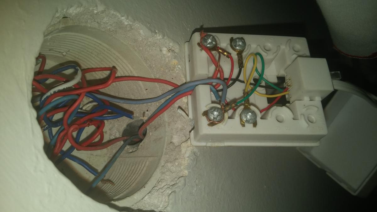

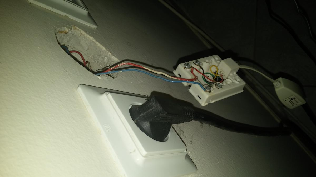

giannisopc Δημοσ. 2 Ιανουαρίου 2016 Μέλος Δημοσ. 2 Ιανουαρίου 2016 φιλε μου βασικά ήθελα να σε ρωτήσω γενικά για την συνδεσμολογία λέει πως για vdsl δεν πρέπει να χρησιμοποιούμε φιλτρακι για το τηλέφωνο? ισχύει κάτι τέτοιο γιατι εγώ μόλις δοκιμάσω να βάλω το κάτω τηλέφωνο χωρίς φιλτρακι δε συντονίζεται καθολου...ακόμα παρατήρησα πως όταν έχω κάτω συνδεδεμένο το τηλέφωνο έχω πολύ περισσότερα errors στη γραμμή... και αν το βγάλω συντονίζω για ποιο πολλές ώρες πχ στα 30mbps οποτε φοβάμαι μήπως παίζει κα εκεί τίποτα....η συνδεσμολογία μου είναι ως έξεις και πες μου αν έχω κάνει κάτι λάθος λοιπόν εξωτερικά εκεί που σκάει το καλώδιο του οτε μπαίνει δετα ένα καλώδιο κόκκινο μπλε πάνω στο άσπρο καφέ νομίζω του οτε μπαίνει μέσα στο σπίτι το πρώτο μπριζακι και τα ξαναδένω εκεί μαζί με ένα ακόμα καλώδιο που στελνει στον κάτω όροφο...το modem μπαίνει επάνω στην πρώτη γραμμή μαζί με splitter και το τηλέφωνο και κάτω μπαίνει φιλτρακι και το fax μου...παραθέτω και κάποιες φωτό για να καταλάβεις καλύτερα....
giannisopc Δημοσ. 2 Ιανουαρίου 2016 Μέλος Δημοσ. 2 Ιανουαρίου 2016 λοιπόν όπως βλέπω από τη συνδεσμολογία που μου έστειλε ο φίλος poulinos αν κατάλαβα έχει γίνει σφάλμα στη σύνδεση και απ όσο είδα πρέπει να τα φτιάξω από την αρχή με διπλό μπριζακι και εξωτερική καλωδίωση....απλά δε κατάλαβα πως θα συνδέσω την διπλη μπρίζα με κατ5e καλώδιο αυτό δεν ειναι μονο σε rj45 εμείς παίζουμε με rj11...πρεπει να πάρω από τα κεντρικά καλώδια που έρχονται από τον οτε και να τα συνδεσω πανω στο διπλο μπριζακι μονο που στο σχεδιάγραμμα μου λέει πως αυτή η σύνδεση πρέπει να γίνει με κατ5e καλώδιο στο ένα από τα δυο πριζάκια και να μπει πάνω το splitter τι εννοει να εννωθει με κατ5e καλώδιο? αφού απλά ένα ζευγαράκι έρχεται...όπως έρχεται αυτό το ζευγαράκι θα βάλω εξωτερικά ένα διπλό μπριζακι που θα συνδέσω το spliter μου πάνω και στη συνεχεια στέλνω στο router και στη δεύτερη έξοδο του splitter βάζω ένα καλώδιο και το ενώνω πάνω στη δεύτερη θέση από το διπλό μπριζακι και εκκει θα συνδέσω από πίσω το πρώτο καλώδιο που μπαίνει μέσα στο σπίτι κόκκινο μπλε που θα καταλήγει πάνω σε δεύτερο μπριζακι μέσα στο σπίτι που εκεί πάνω θα μπορώ να συνδέσω εσωτερικά ότι άλλο μπλε κόκκινο καλώδιο θέλω που θα καταλήγει στα τηλεφωνα χωρίς φίλτρο σωστά?

leonidas_ Δημοσ. 2 Ιανουαρίου 2016 Δημοσ. 2 Ιανουαρίου 2016 Φίλε μου αν αυτή η πρίζα που έχεις ανοιχτή είναι η κεντρική εσύ θα κρατήσεις μόνο τα 2 καλώδια (μπλε κοκκινο) που έρχονται κάτω από τον κατανεμητή. Αν παρατηρήσεις εσύ έχεις συνδεδεμένα 2 μπλε κ 2 κόκκινα. θα βρεις ποια είναι αυτά που έρχονται από κάτω, δηλαδή να βρεις με ποιο συνδιασμό μπλε κόκκινου παίζει αυτή η πρίζα. Όλες οι άλλες δε θα πρέπει να παίζουν. Οπότε μετά για το διπλό πριζάκι που ρωτάς, θα συνδέσεις πίσω από το ένα πριζάκι αυτό το ζευγάρι μπλε κοκκινου που παίζει. Μετά θα κουμπώσεις πάνω σε αυτή την υποδοχή ένα σπλίτερ. από το σπλίτερ θα δώσεις αυτό που πάει στο ρούτερ κανονικά κ το άλλο που πάει για το τηλέφωνο θα το κουμπώσεις πάνω στην άλλη υποδοχή από το διπλό πριζάκι. Κ ύστερα πίσω από εκεί θα σύνδέσεις το άλλο μπλε κοκκινο ζευγάρι για να πάει το τηλέφωνο κ στις υπόλιπες πρίζες. Δηλαδή με απλά λόγια αυτό που θέλουμε είναι όλα τα τηλέφωνα (οι πρίζες τους ουσιαστικά) να φεύγουν πάνω από το Phone του Splitter.
