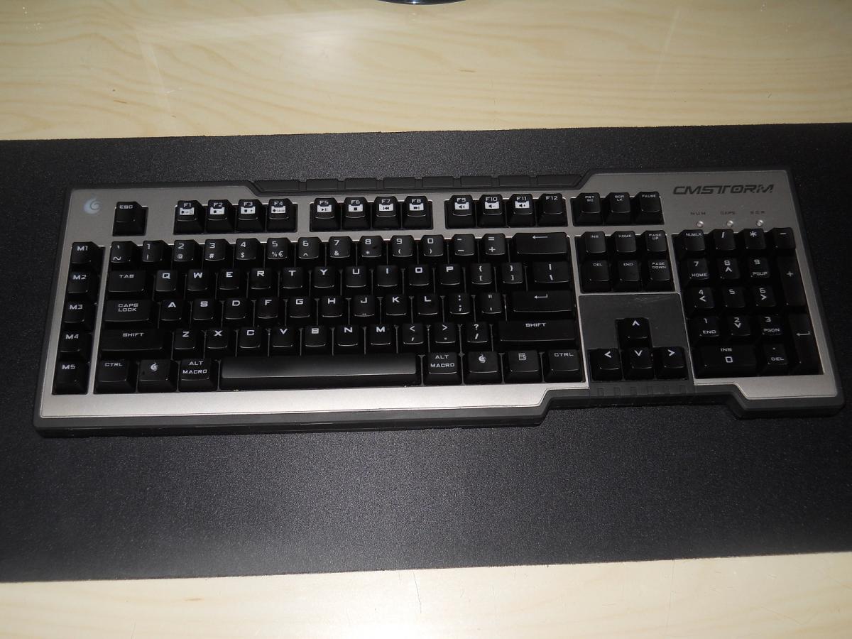

Προσφατα αγορασα ενα μεταχειρισμενο cm storm trigger απο ενα αξιολογο μελος του φορουμ.Οταν αγοραζουμε οτιδηποτε μεταχειρισμενο,ακομη και αν φαινεται καθαρο,παντα θελει ενα καλο καθαρισμα!Στη περιπτωση μου,και φαινοταν,και ηταν βρωμικο!Ξεκιναμε λοιπον με τα εξης βηματα...

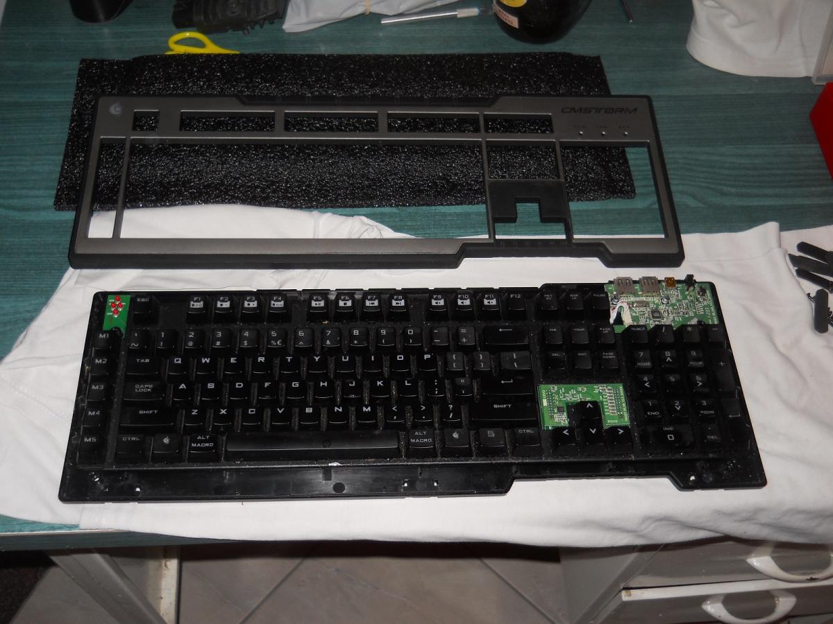

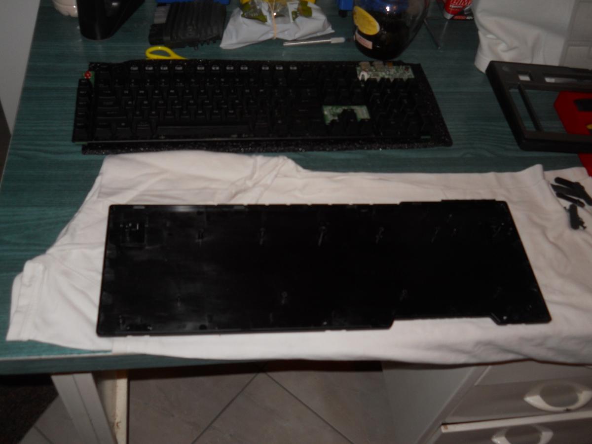

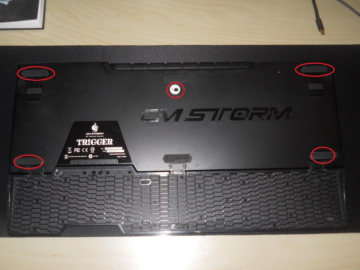

1)Ξεβιδωνουμε ολα τα βιδακια που συγκρατουν το πανω-κατω πλαστικο μερος.
Στο συγκεκριμενο keyboard,βρισκονται κατω απο τα λαστιχακια,συν 1 στο κεντρο..

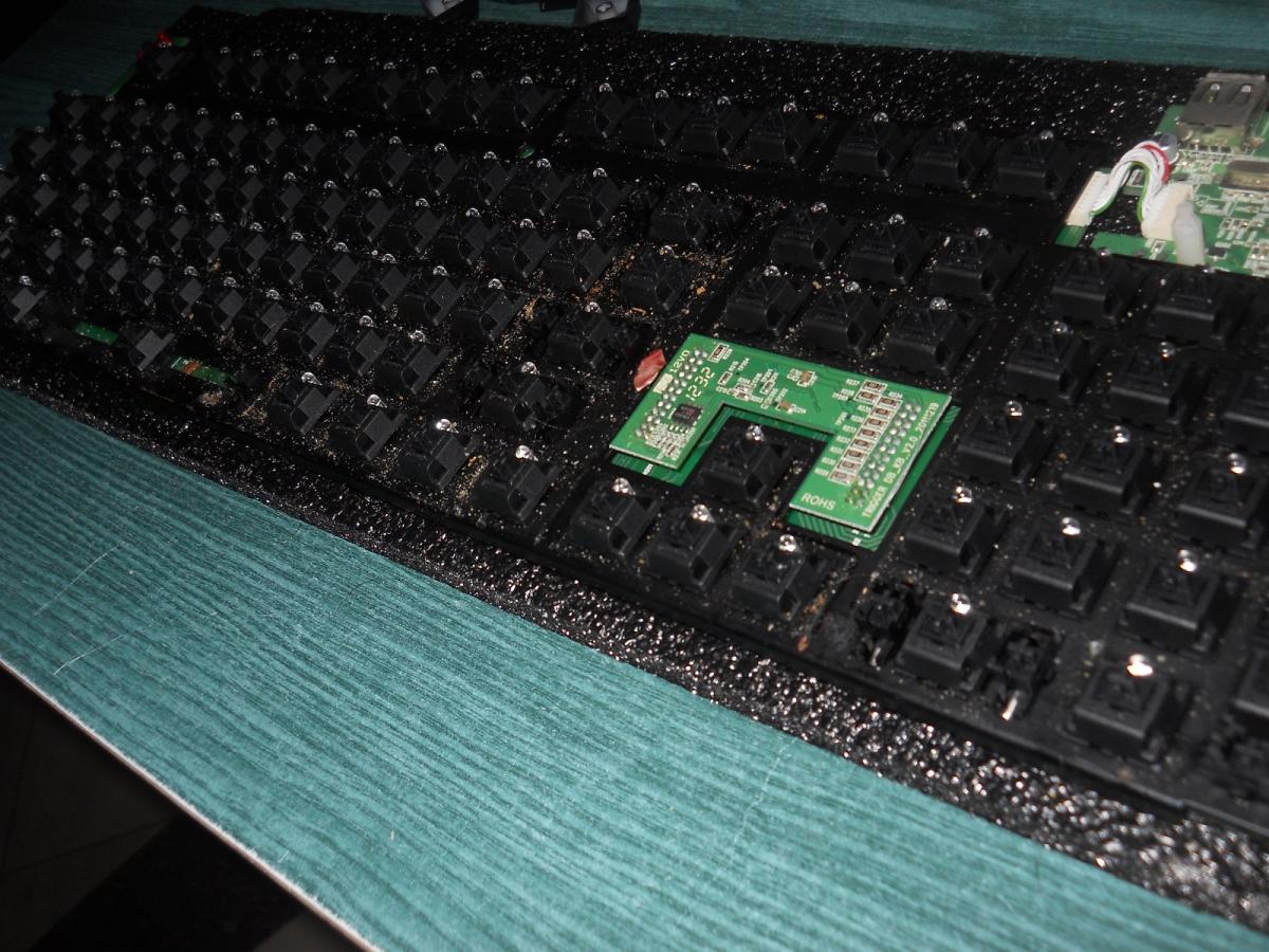

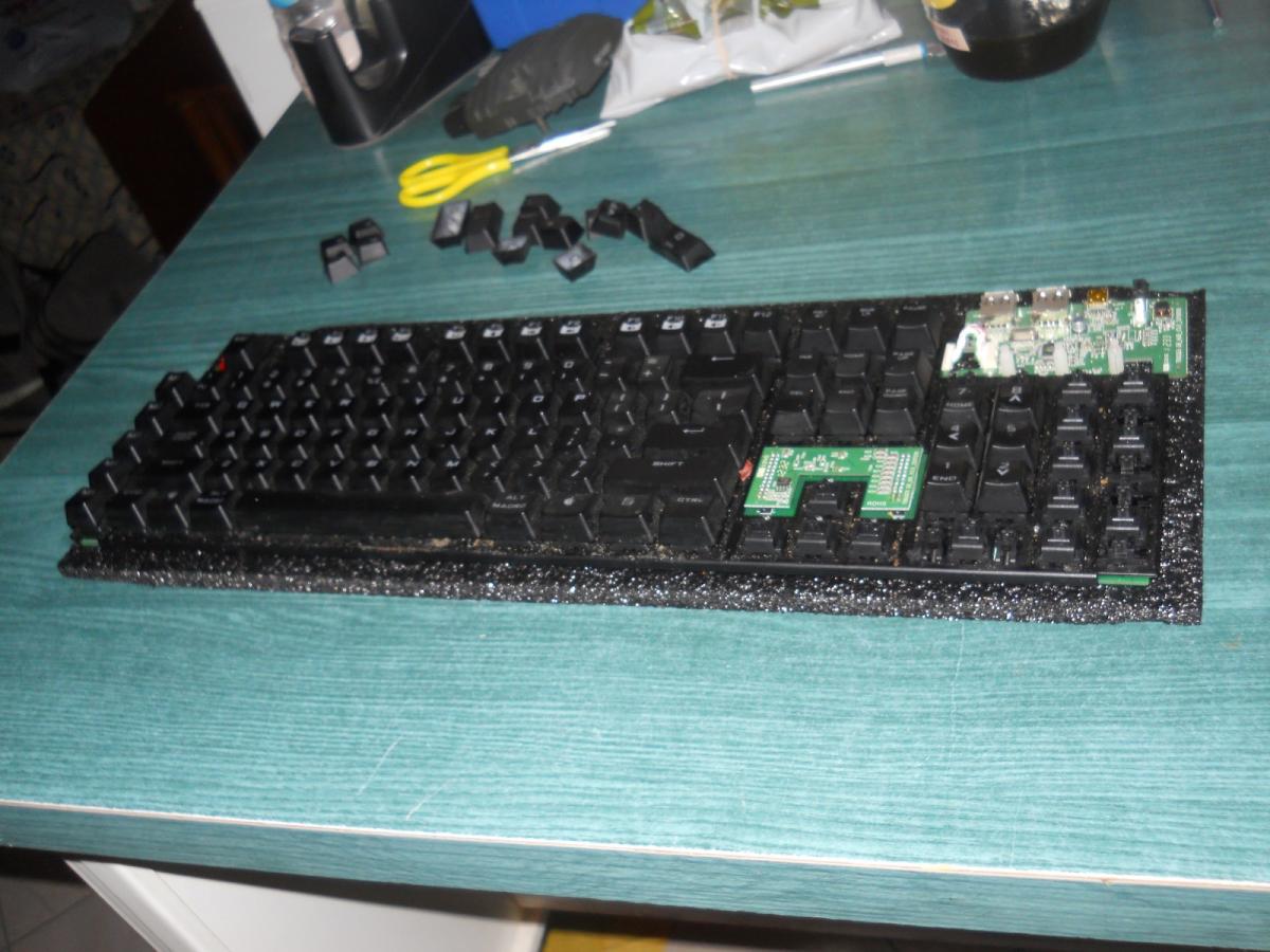

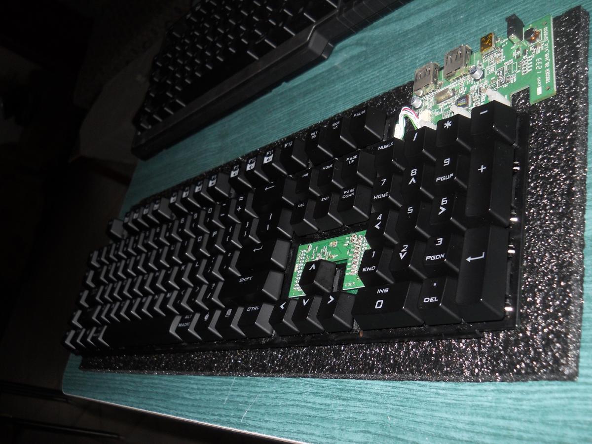

2)Μετα εχουμε αυτο το αποτελεσμα,οπου διακρινεται η βρωμια...
post-314767-0-57529600-1447427819_thumb.jpgpost-314767-0-05138000-1447427825_thumb.jpg

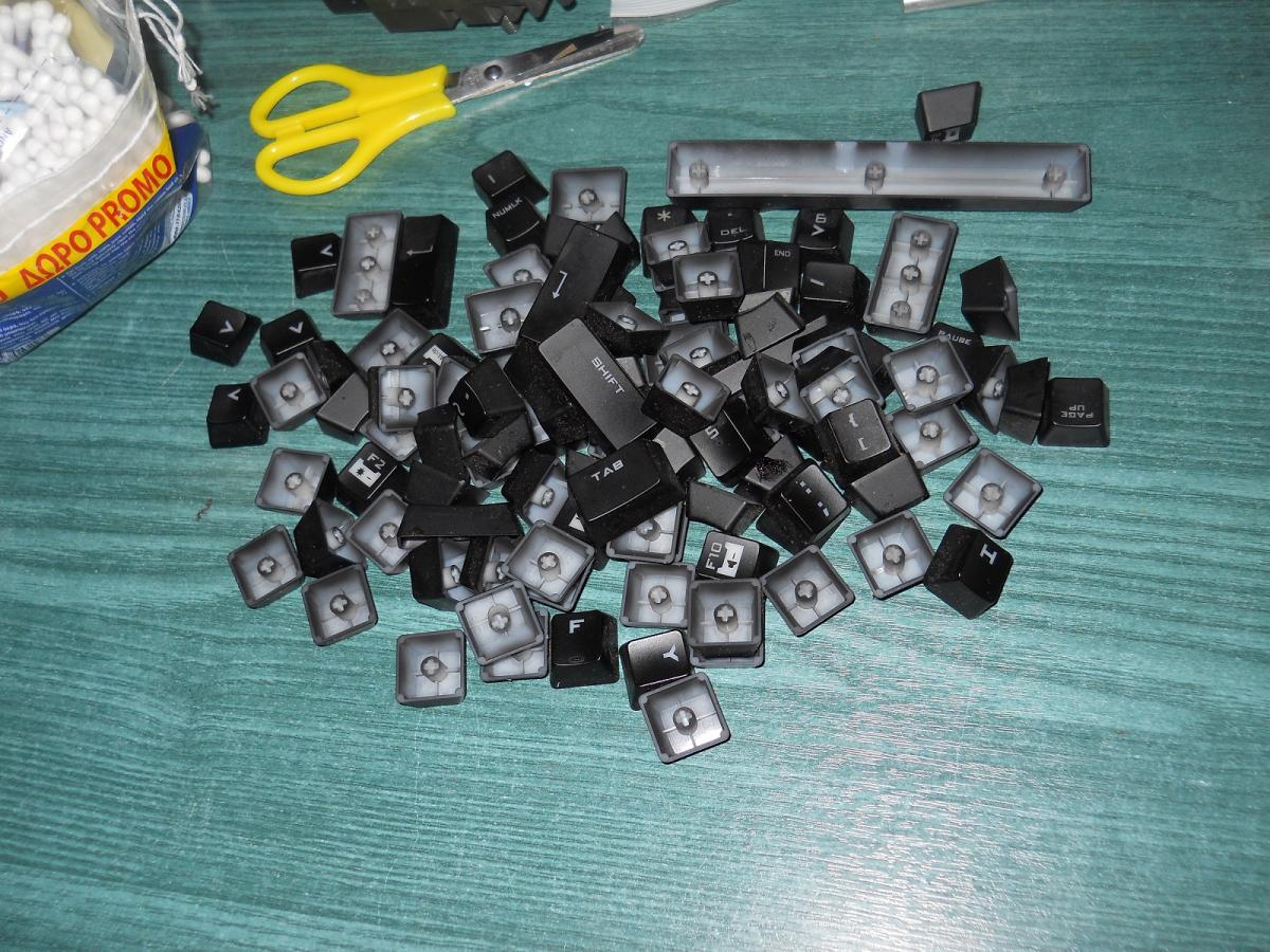

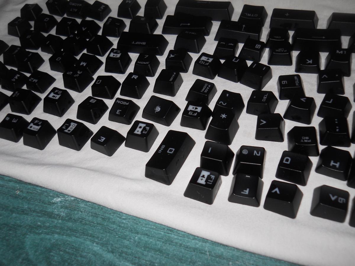

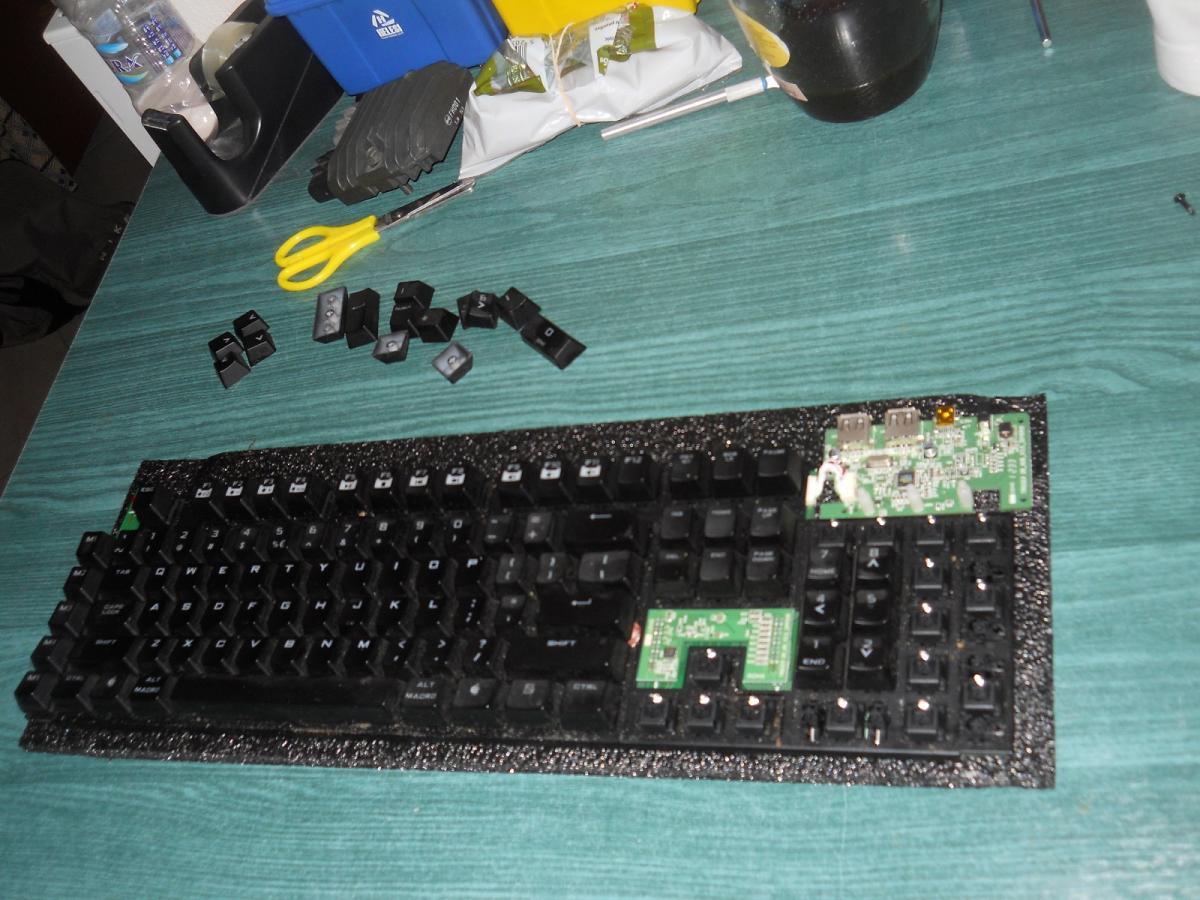

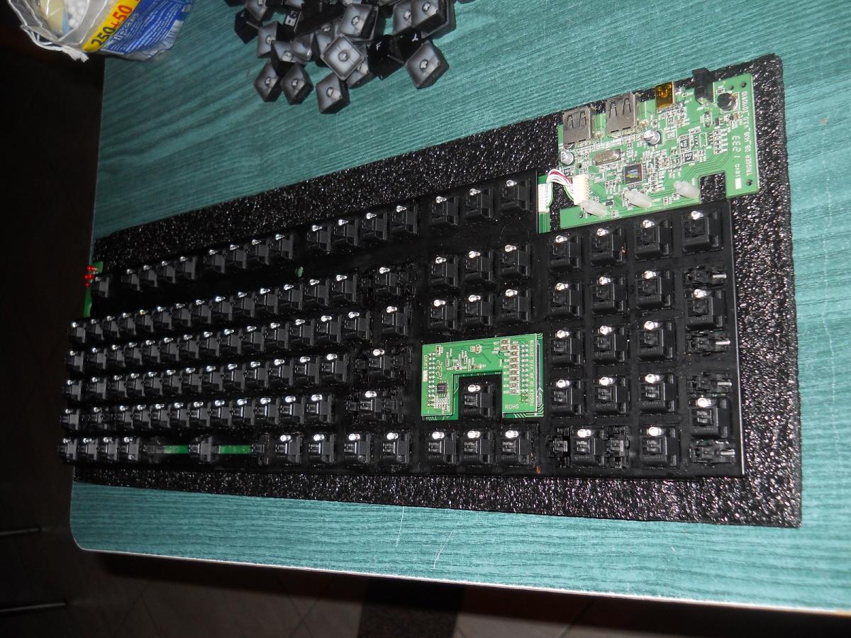

3)Τωρα ειμαστε ετοιμοι να βγαλουμε τους διακοπτες ενα προς ενα(με προσοχη στα leds).Εγω τους εβγαλα με το χερι,και με τη μικρη βοηθεια ενος μαχαιριου για το βουτηρο..Υπαρχουν και αλλοι τροποι ομως..
post-314767-0-05630700-1447428093_thumb.jpgpost-314767-0-33652100-1447428102_thumb.jpgpost-314767-0-13302100-1447428110_thumb.jpgpost-314767-0-51674500-1447428118_thumb.jpgpost-314767-0-33774200-1447428127_thumb.jpg

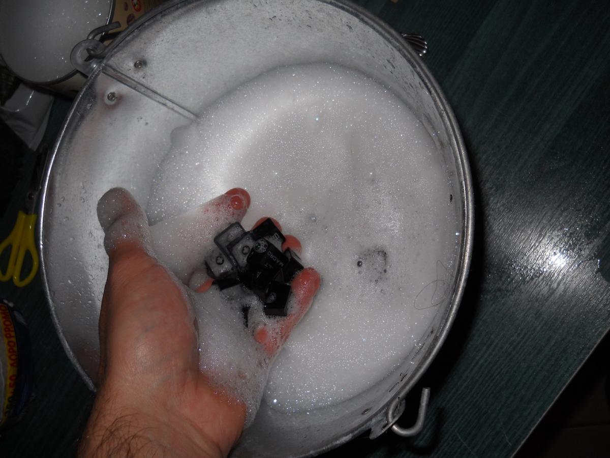

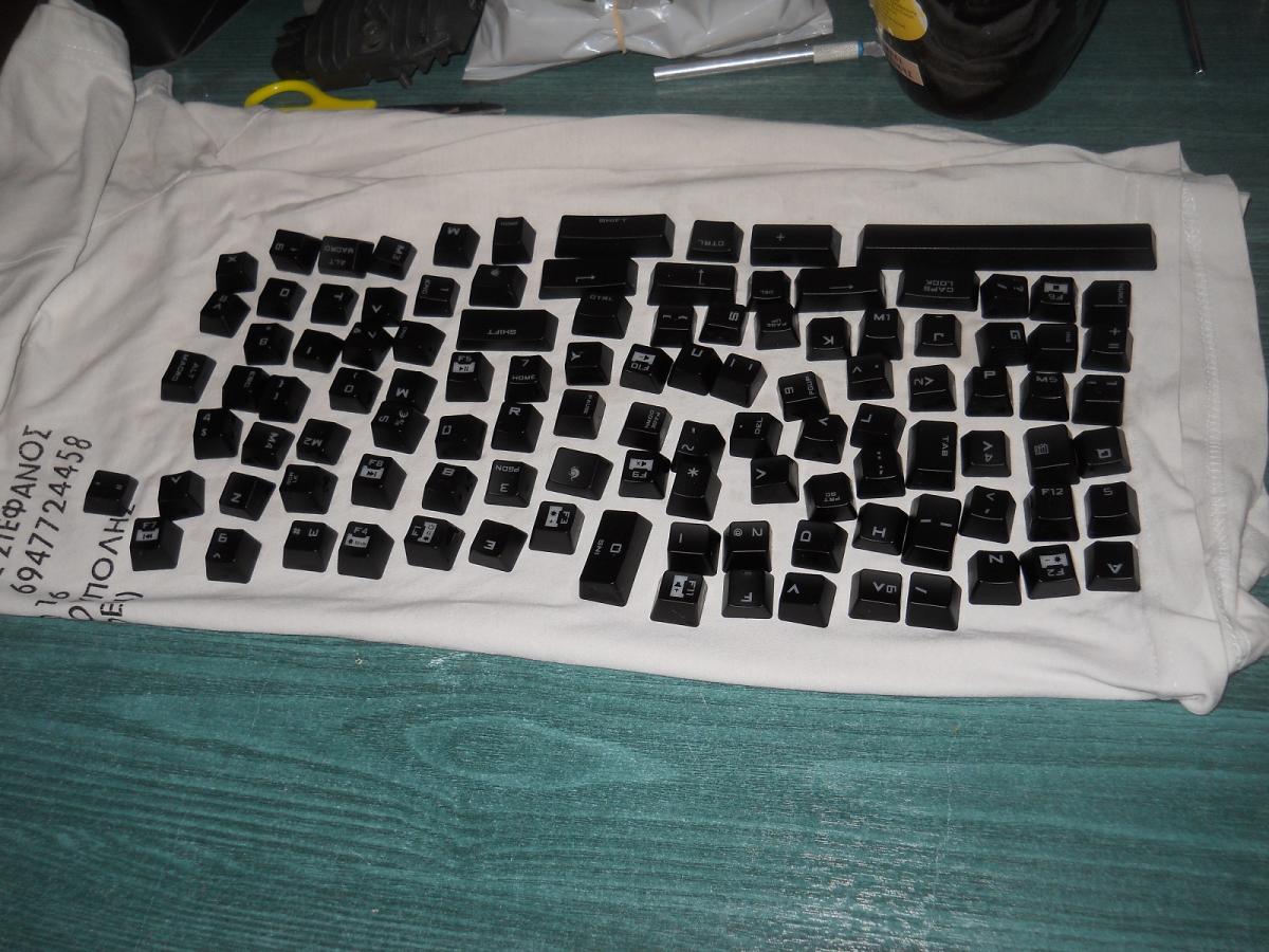

4)Ας ξεκινησουμε με τους διακοπτες πρωτα(ειναι το πιο 'δυσκολο' κομματι)..
Τους βουταμε σε ενα σκευος με ζεστο νερο(40-50 βαθμους),και λιγο σαπουνι η σκονη πλυσης ρουχων,και τους αφηνουμε για 15-10 λεπτα(να 'μουλιασουν' και να καθαρισουν πιο ευκολα)..
Μολις περασουν τα 20 λεπτα,παιρνουμε ενα πινελο και ενα-ενα τα καθαριζουμε(εδω δεν εχω φωτο να σας δειξω πως),και μολις τελειωσουμε,τα βαζουμε σε ενα αλλο σκευος με καθαρο νερο,και στο τελος τα ξεπλενουμε.Αφου τα ξεπλενουμε,τα απλωνουμε σε μια πετσετα η μπλουζα,και τα αφηνουμε ολο το βραδυ να στεγνωσουν..(Αν εχουμε κομπρεσερ αερος,μπορουμε να στεγνωσουμε επιτοπου)
post-314767-0-69562400-1447428679_thumb.jpgpost-314767-0-19247200-1447428686_thumb.jpg

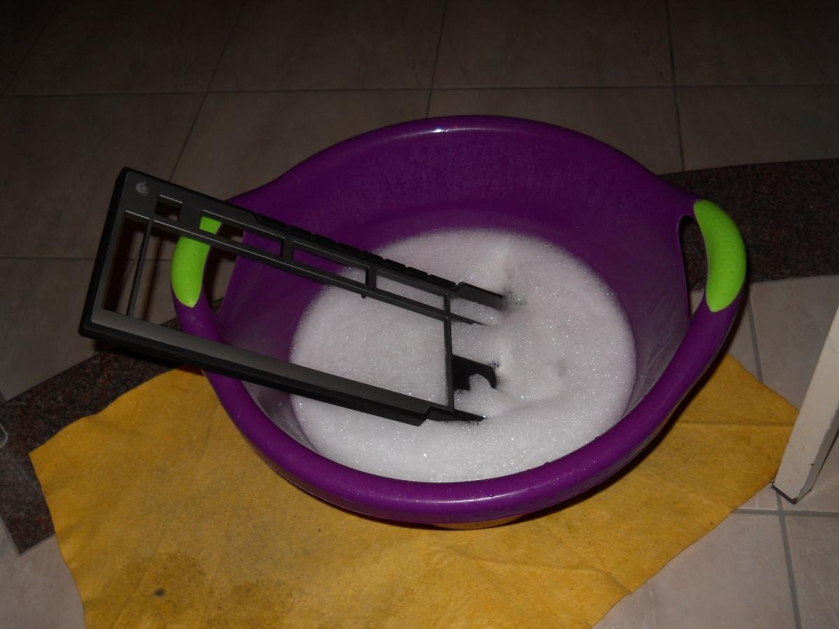

5)Τωρα θα ασχοληθουμε με τα πλαστικα μερη.Αν εχουμε μεγαλη μπανιερα,μπορουμε να κανουμε εκει τη δουλεια μας.Εγω δεν εχω,οποτε σε μια λεκανη εβαλα ζεστο νερο με σκονη ρουχων(παλι).Τα βουταμε μεσα και με ενα πινελο η μια οδοντοβουρτσα,τα περναμε μεσα-εξω,και ειναι ετοιμα για στεγνωμα η 'φυσημα'...
post-314767-0-26058900-1447428915_thumb.jpgpost-314767-0-32279100-1447428922_thumb.jpg

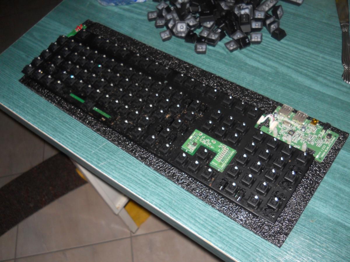

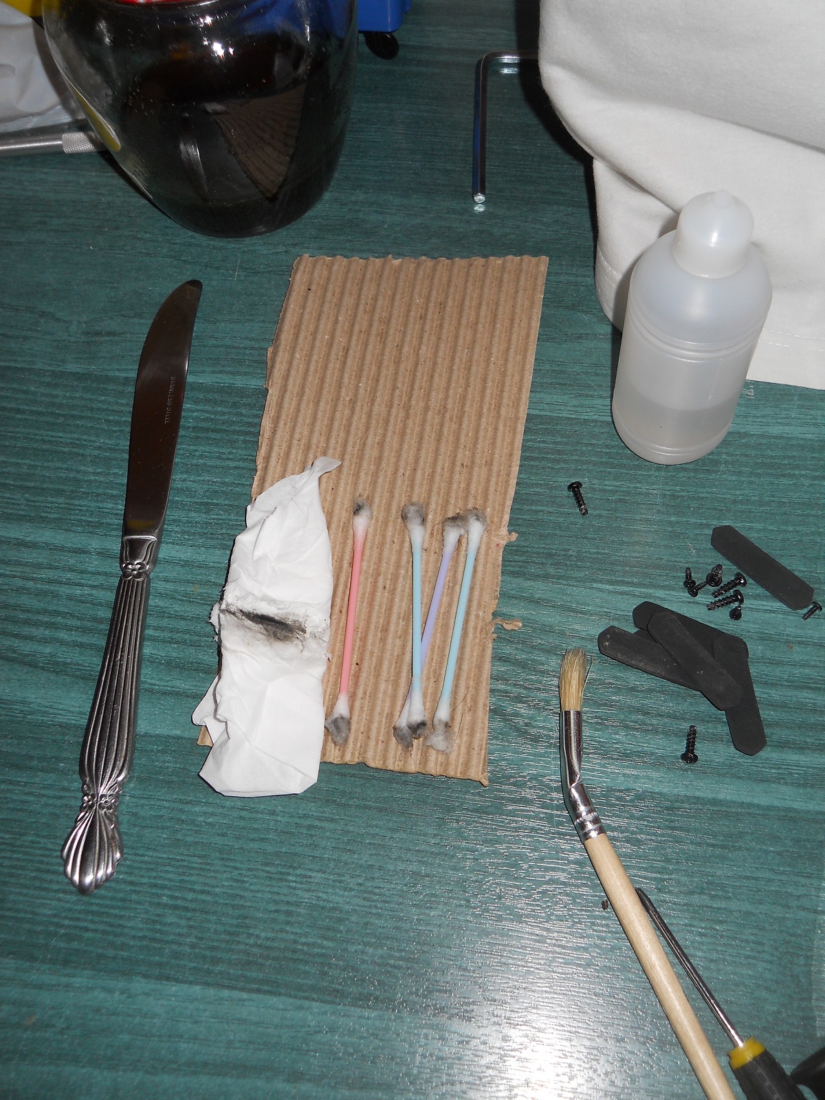

6)Τωρα εχει ερθει η ωρα της 'βασης'..Αυτη δυστυχως,δε μπορουμε να τη κανουμε μπανιο,οποτε θα χρειαστουμε λιγες μπατονετες και ισοπροπυλικη αλκοολη(η οινοπνευμα).Δειχνω τα υλικα που χρειαστηκα και το αποτελεσμα(το 'πριν',σας το εδειξα παραπανω)
post-314767-0-93130600-1447429185_thumb.jpgpost-314767-0-78730400-1447429195_thumb.jpg

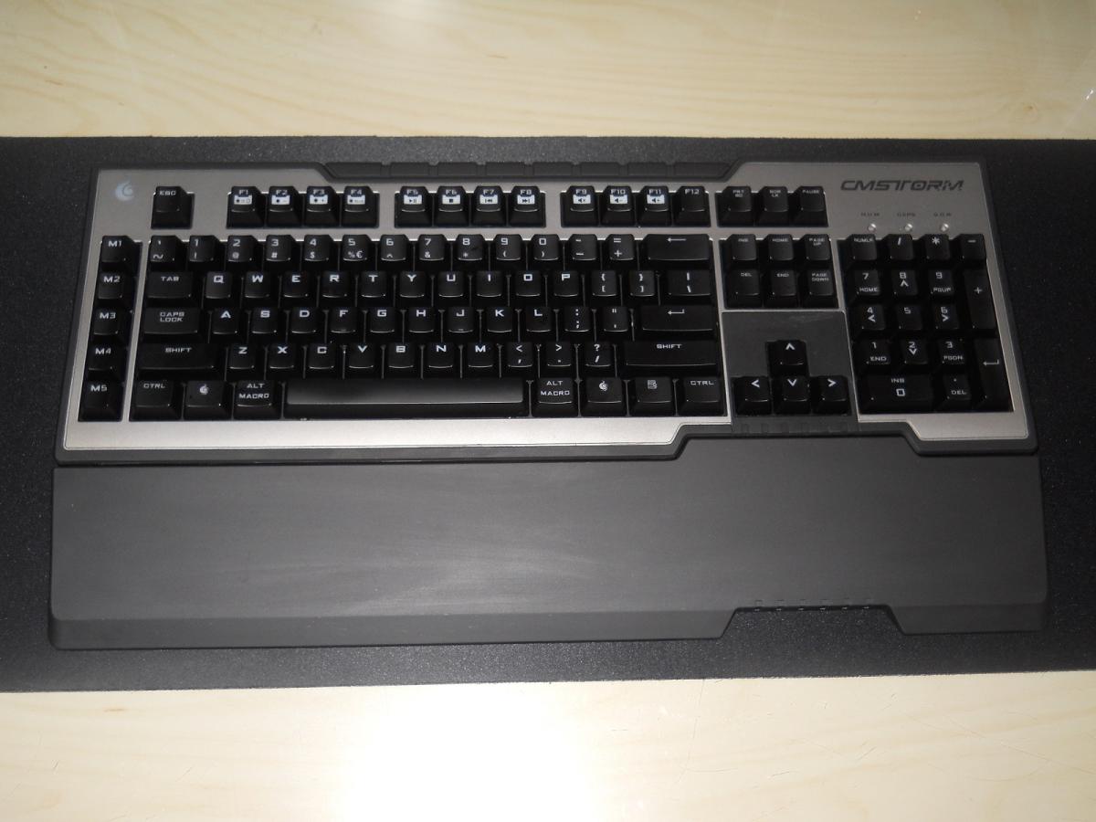

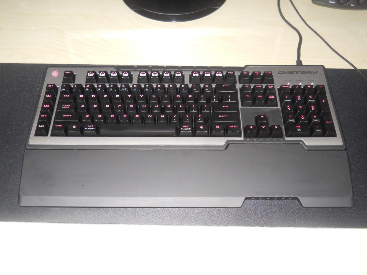

7)Αφου εχουμε στεγνωσει τους διακοπτες(με πιστολακι η κομπρεσερ αερα),ειμαστε τωρα ετοιμη για το 'δεσιμο'..Τοποθετουμε σιγα σιγα τους διακοπτες,και ηδη το αποτελεσμα αρχιζει να φαινεται..
8)Αφου τοποθετηθουν οι διακοπτες,ειμαστε ετοιμοι να 'κουμπωσουμε' τα πλαστικα μερη,και ΕΤΟΙΜΟ το πεντακαρο πληκτρολογιο μας!
post-314767-0-69359700-1447429567_thumb.jpgpost-314767-0-41518200-1447429574_thumb.jpgpost-314767-0-27806000-1447429580_thumb.jpgpost-314767-0-73560200-1447429586_thumb.jpg
Ειμαστε πανετοιμοι να λιωσουμε στο παιχνιδι και να απολαυσουμε το 'καινουριο' μας πληκτρολογιο.
