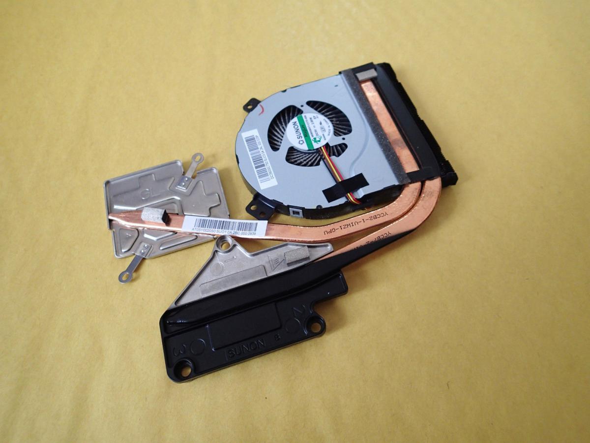

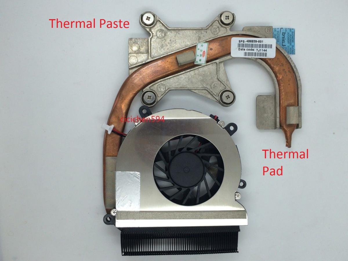

Euclides Δημοσ. 1 Νοεμβρίου 2015 Δημοσ. 1 Νοεμβρίου 2015 παστα ειχε εχω δυο και κοιταξα και στο αλλο Γενικά, σαν μεθοδολογία ψύξης, αν οι πλάκες επαφής είναι ανεξάρτητες όπως στην παρακάτω φωτογραφία, τότε και στην CPU και στην GPU βάζουμε πάστα. Αν οι πλάκες επαφής δεν είναι ανεξάρτητες (όπως στην επόμενη φωτογραφία), τότε έχουμε καλύτερη ψύξη αν στην GPU βάλουμε thermal pad. 1

corsair04 Δημοσ. 1 Νοεμβρίου 2015 Μέλος Δημοσ. 1 Νοεμβρίου 2015 Γενικά, σαν μεθοδολογία ψύξης, αν οι πλάκες επαφής είναι ανεξάρτητες όπως στην παρακάτω φωτογραφία, τότε και στην CPU και στην GPU βάζουμε πάστα. s-l1600.jpg Αν οι πλάκες επαφής δεν είναι ανεξάρτητες (όπως στην επόμενη φωτογραφία), τότε έχουμε καλύτερη ψύξη αν στην GPU βάλουμε thermal pad. s-l1600a.jpg σε ευχαριστώ ευτυχώς είχα μόλις το αντικατέστησα έπεσε στο 54 ο προηγούμενος αγοραστής είχε πάστα θα φτιάξω και το άλλο laptop τι θερμοκρασίες είχε πρίν το ανοίξεις εσωτερικά;; ανέβασε φωτό απο την ψύκτρα του λάπτοπ. δεν ειναι δικο μου το laptop το αγορασα εχτες και ηταν μεσα στην σκυλοτριχα και το καθαρισα και εκανα και format
Euclides Δημοσ. 1 Νοεμβρίου 2015 Δημοσ. 1 Νοεμβρίου 2015 σε ευχαριστώ ευτυχώς είχα μόλις το αντικατέστησα έπεσε στο 54 ο προηγούμενος αγοραστής είχε πάστα θα φτιάξω και το άλλο laptop δεν ειναι δικο μου το laptop το αγορασα εχτες και ηταν μεσα στην σκυλοτριχα και το καθαρισα και εκανα και format Λογικό ήταν. Όταν και οι δυο επιφάνειες του heatsink είναι μηχανικά ενωμένες, τότε είναι πανάκριβη διαδικασία για τον κατασκευαστή να εξασφαλίσει την επιπεδότητα και τον παραλληλισμό που απαιτείται για την σωστή ψύξη. Έτσι η λύση είναι να χρησιμοποιεί πάστα (που έχει καλύτερη αγωγιμότητα) για την CPU, και pad (που μπορεί να πάρει όλες τις ανοχές) για την GPU.
