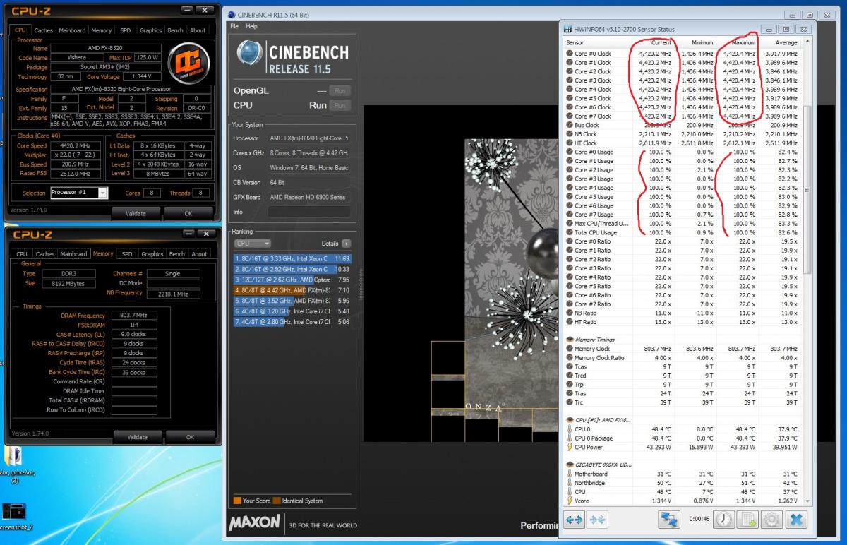

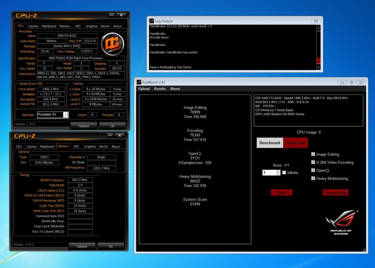

λοιπον το πακετο  ηρθε στηθηκε για το φιλο ολα καλα !!
επαιξα μονο με τη μαμα ψυκτρα του 8320  αυτα  ειναι τα σκορακια με την gigabyte xa 990
o 8320 ειναι στα 4400  με ρευμα  ρυθμισμενο σε offset -0.25 και llc σε ultra high περασε τα παντα χωρις throtle
επισης να σημειωσω οτι το ρευμα με το turbo εκτος κυμανθηκε κοντα στο 1.32-3 με στοκ τον 8320
και με τις ρυθμισεις μου καπου εκει επαιξα  με αυτο το ρευμα σε γενικες γραμμες στα 4400
απλα λιγο τα cinebench  τσιμπουσαν λιγο παραπανω στα 1.33-4 αλλα σε καμια περιπτωση δε ειχα throtle και φυσικα vdroop λιγο παραπανω πηγαινε το ρευμα ποτε πιο κατω απο αυτο που εβαλα στο βιος
επισης δε χρησιμοποιησα φανακι για να κρυωσω τα vrm
ελπιζω να βοηθησα το φιλο που εψαχνε σταθεροτητα και τα 4.400 ειναι μια χαρα νουμερο δε μπορω παραπανω με αυτη τη ψυκτρα να παω
εγω συνηθως επαιζα 24/7 στα 4.500 χωρις να χρειαζομε κατι παραπανω !!!
σε ρεαλ τιμε τρεχει για να δειτε το αποτελεσμα στα 4400
