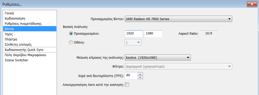

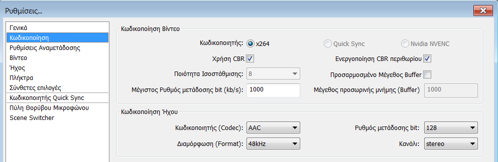

Εδώ και οι ρυθμίσεις του obs:

Με ρυθμό μετάδοσης 1000Kbit σίγουρα θα βγει χάλια ποιότητα,τα 50mbs που είπες πριν που τα βρήκες;Εκεί και στο ρυθμό και στο buffer βάλε σχετικά μεγάλο νούμερο γύρο στα 7-8000
Πάνε και στην καρτέλα σύνθετες επιλογές και στο x264 preset βάλε ultrafast.
Χρήση cpu και vga πόσο έχεις εσύ όταν κάνεις εγγραφή;

Δοκίμασα και με 5000 και με 1000 και με 7000 κλπ στο obs αλλά κάτι με χαλάει. Κάνει κολληματάκια.
Πάω στην καρτέλα αλλά δεν μου έχει να επιλέξω κάπου το ultrafast κλπ (αν και θυμάμαι παλία που είχα κάνει κάτι πειράματα για το twitch κάπου τα είχα δει). Μήπως είναι το ''ποιότητα ισοστάθμισης'' που έχει τιμές από το 1-10 και είναι στο 8 από μόνο του?
