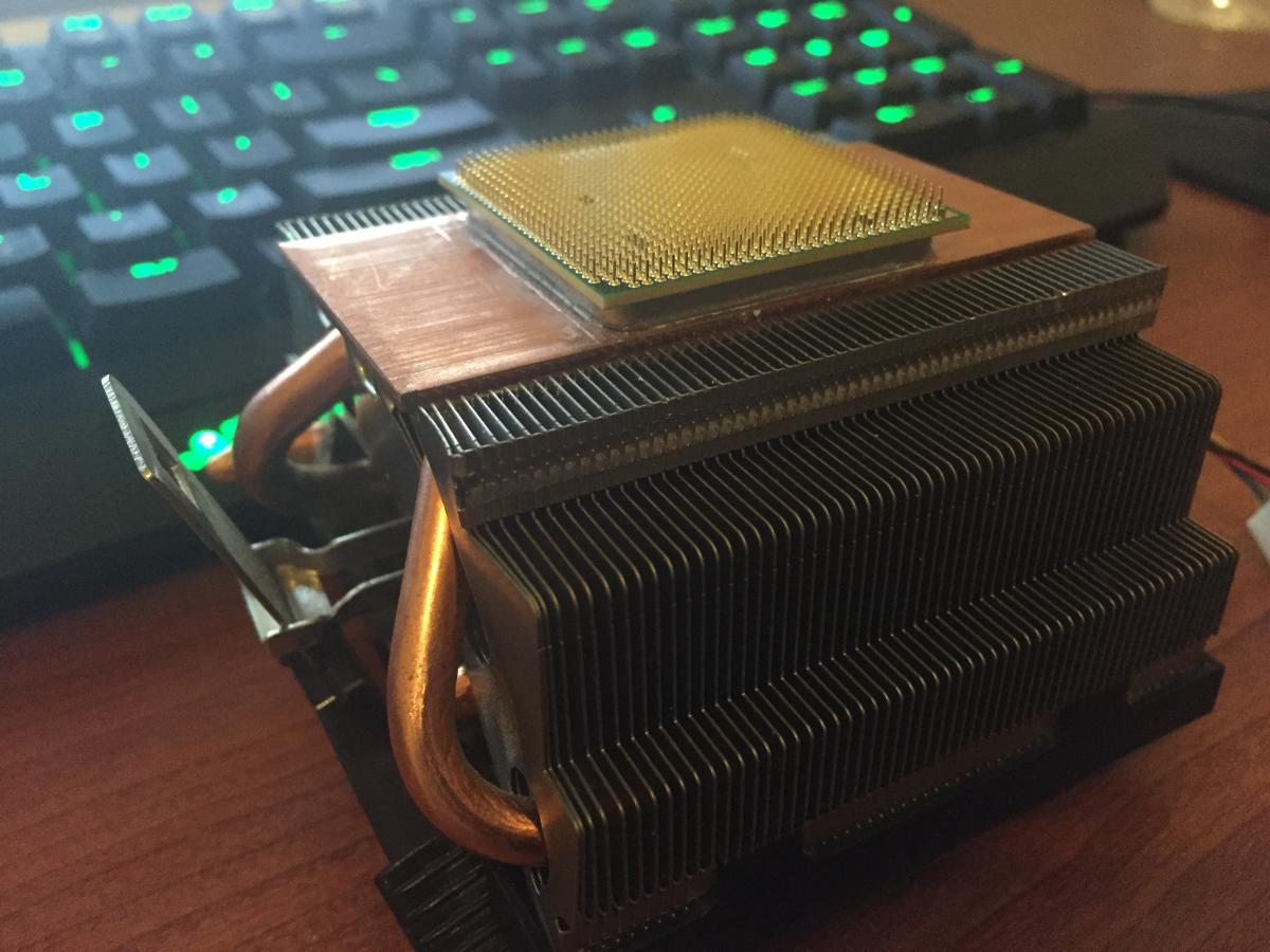

petran91 Δημοσ. 2 Οκτωβρίου 2015 Share Δημοσ. 2 Οκτωβρίου 2015 Καλησπέρα!Ένας φίλος έχει εναν υπολογιστή τα τελευταία 3+ χρόνια τον οποίο δεν είχε καθαρίσει ποτέ.Οπότε επειδή η κατάσταση με τις θερμοκρασίες και τον θόρυβο έφτασε στο απροχώρητο με κάλεσε να του τον καθαρίσω.Θα έβαζα καινούρια πάστα αλλά όταν πήγα να βγάλω την ψύχτρα απο τον επεξεργαστή είδα ότι είχε κολλήσει πάνω του. Τράβηξα λίγο και τον έβγαλα ολόκληρο από το socket μαζί με την ψύχτρα. Αυτό έγινε προφανώς από την προηγούμενη πάστα η οποία έγινε πια τσιμέντο και δεν ξεκολλάει με ΚΑΜΙΑ δυναμη.Έχετε να προτείνετε κάποια λύση/πατέντα μπας και σώσουμε τον επεξεργαστή? Αν δεν ξεκολλήσει δεν γίνεται να ξαναμπεί στο socket... To socket είναι AM3+. Παραθέτω και μια φώτο. Y.Γ Να σημειώσω ότι η προσπάθεια έγινε ενώ ο επεξεργαστής ήταν ακόμα ζεστός από τη χρήση(δούλευε και μόλις τον κλείσαμε αμέσως τον άνοιξα). Το λέω γιατί η λύση θέρμανση δεν δουλεύει προφανώς. Συνδέστε για να σχολιάσετε Κοινοποίηση σε άλλες σελίδες άλλες επιλογές

Xristaras12 Δημοσ. 2 Οκτωβρίου 2015 Share Δημοσ. 2 Οκτωβρίου 2015 ξαναβάλε με προσοχή τον επεξεργαστή πίσω και τρέξε ενα CPU stress πχ prime95 για κανένα 20 λεπτο η εως ότου να είναι ανεβασμένη η θερμοκρασία για λιγο διάστημα. Επειτα δοκίμασε να στρίβεις ελάχιστα και προς τις 2 μεριες την ψύκτρα,εως ότου αρχίσει να χαλαρώνει. πιστεύω θα βγει μετά,έτσι είχα καταφέρει να ξεκολλήσω εναν i7 920 φίλου πριν χρόνια. Συνδέστε για να σχολιάσετε Κοινοποίηση σε άλλες σελίδες άλλες επιλογές
petran91 Δημοσ. 2 Οκτωβρίου 2015 Μέλος Share Δημοσ. 2 Οκτωβρίου 2015 (επεξεργασμένο) Φιλε δεν γινεται να ξαναμπει ο επεξεργαστης. Αυτο ειναι το προβλημα μου.Το σιδερακι που ασφαλιζει τον επεξεργαστη πρεπει να ειναι σηκωμενο για να τον βαλεις οποτε βρισκει στην ψυχτρα. Το να το ζεστανω με πιστολακι ειναι ανουσιο ετσι? EDIT:Εντάξει παιδιά τα κατάφερα. Πολύ οινόπνευμα γύρω γύρω και χρησιμοποίησα ένα κατσαβίδι σαν μοχλό με αντίσταση πάνω στην ψύκτρα.Ευχαριστώ για το χρόνο σας. Επεξ/σία 2 Οκτωβρίου 2015 από petran91 Συνδέστε για να σχολιάσετε Κοινοποίηση σε άλλες σελίδες άλλες επιλογές

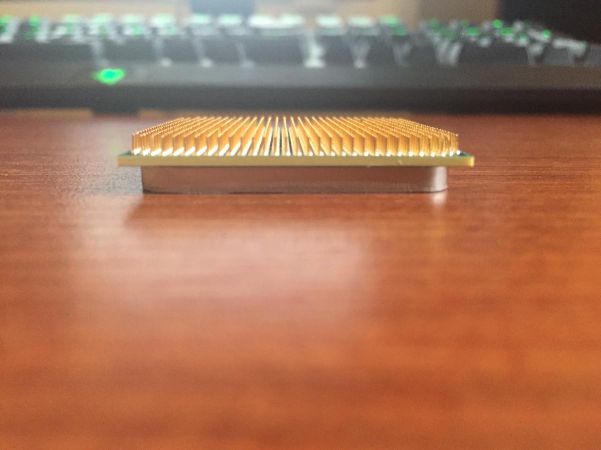

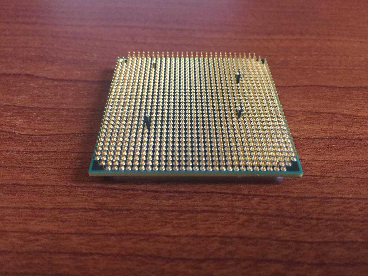

hliastsek Δημοσ. 2 Οκτωβρίου 2015 Share Δημοσ. 2 Οκτωβρίου 2015 Στραβωσε κανενα pinακι? Γιατι απο την φωτο δεν φαινεται καθαρα Συνδέστε για να σχολιάσετε Κοινοποίηση σε άλλες σελίδες άλλες επιλογές

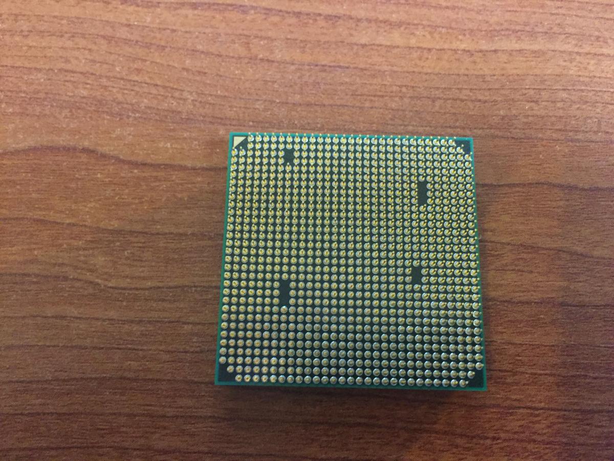

petran91 Δημοσ. 2 Οκτωβρίου 2015 Μέλος Share Δημοσ. 2 Οκτωβρίου 2015 (επεξεργασμένο) Επρεπε να τον ζεστανω τρεχοντας stress test εχετε δικιο.. Απλα δεν περιμενα οτι κουνωντας την ψυχτρα και τραβωντας την θα εφευγε ολος ο επεξεργαστης απο το σοκετ. Πινακια ειχαν στραβωσει στην προσπαθεια γενικα, προσπαθησα να τα ισιωσω. Φαινονται ισια τωρα αλλα θα δειξει σε λιγο που θα παω να δοκιμασω να βαλω τον επεξεργαστη ξανα πανω στο σοκετ. Παραθετω και φωτογραφιες, ηταν οι καλυτερες που μπορεσα να τραβηξω, αν δειτε τιποτα υποπτο, αν και δυσκολα απο την φωτογραφια, πειτε μου. Edit: Όλα εντάξει.. Τώρα περνάμε τα Windows στον νέο του ssd. Ευχαριστώ για τη βοήθεια σας Επεξ/σία 2 Οκτωβρίου 2015 από petran91 Συνδέστε για να σχολιάσετε Κοινοποίηση σε άλλες σελίδες άλλες επιλογές
