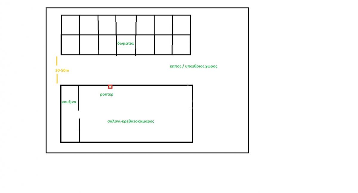

εχω το σπιτι μου και απεναντι 10 ενοικιαζομενα δωματια.αποσταση μεταξυ τους 50 μετρα χωρις εμποδια.
το ρουτερ ειναι στο σπιτι και θελω να πιανουν καλο σημα και ταχυτητα (οσο γινεται) τα δωματια απεναντι.ασυρματα.αξιοπιστα.
τι προτεινετε?

σου ειναι ευκολο να μας κανεις ενα πλανο του σπιτιου - ενικιαζομενων δωματιων ( με μετρα , εμποδια κλπ? )
οχι.θεωρητικα γινεται απο αερος, αλλα το θεαμα θα ειναι απογοητευτικο.
το λεω διοτι ειτε θα πρεπε να τα χτυπησεις wifi απο το δικο σου σπιτι που δεν ειναι οτι καλυτερο εφοσον μπορουν να μπουν κοντα στα δωματια είτε θα πρεπει να γινει με link που δεν ειναι παλι οτι καλυτερο.για αυτο ρωτησα αν μπορει να περαστει καλωδιο.απο αερα ναι ειναι λυση αλλα φαινεται.συνηθως το περνανε καπου που να μην φαινεται και μεχρι και θαμενο το εχω δει μεσα σε πλαστικο σωληνα.μπορει να γινει και να τα χτυπας απο το δικο σου σπιτι αφου ειναι 50 μετρα (αν τα εχεις ολα οπτικα) μπορεις και με link απλα οχι το καλυτερο αποτελεσμα.
