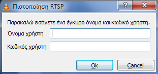

aiantas Δημοσ. 25 Ιουνίου 2015 Δημοσ. 25 Ιουνίου 2015 (επεξεργασμένο) @ karasardelis Αν υποθέσουμε ότι η κάμερά σου έχει το IP (διεύθυνση στο εσωτερικό σου δίκτυο) 192.168.1.100, τότε από έναν Media Player, όπως ο VLC ανοίγεις ένα απο τα παρακάτω Network Streams: rtsp://192.168.1.100:554/ch0_0.h264 (HighDef Stream) rtsp://192.168.1.100:554/ch0_1.h264 (LowDef Stream) rtsp://192.168.1.100:554/ch0_3.h264 (Audio only) http://www.videolan.org/vlc/download-windows.html Για να βρείτε την IP της κάμερας, δοκιμάστε ένα πρόγραμμα που ψάχνει συσκευές στο δίκτυο, όπως το παρακάτω: http://www.nirsoft.net/utils/wireless_network_watcher.html Ζητάει κωδικό... Επεξ/σία 25 Ιουνίου 2015 από aiantas
karasardelis Δημοσ. 25 Ιουνίου 2015 Δημοσ. 25 Ιουνίου 2015 Ζητάει κωδικό... Σε εμένα δεν ζητάει κωδικό αλλά ίσως γιατί δεν έχω αναβαθμίσει το firmware... Θα πρέπει μάλλον να κάνεις downgrade σε προηγούμενη έκδοση firmware 1.8.5.1B https://www.dropbox.com/s/c930c7e8d727ox8/1.8.5.1B_201513211614.zip?dl=0 * Disconnect cam * remove flash * power on and long press reset button * power off * write to SD card "home" file from zip file * insert sd card and power on * wait around 5 min and try to connect to cam from original android soft * check firmware via android soft
