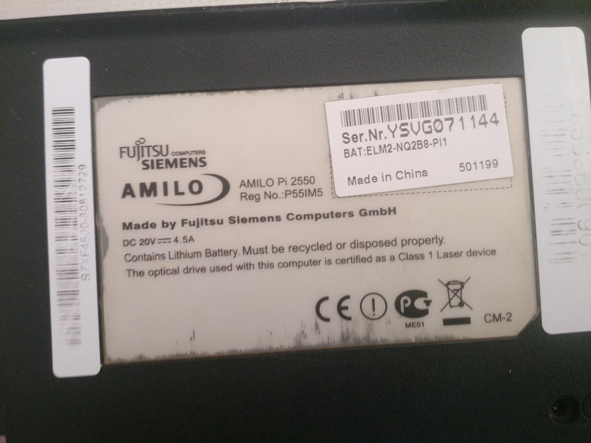

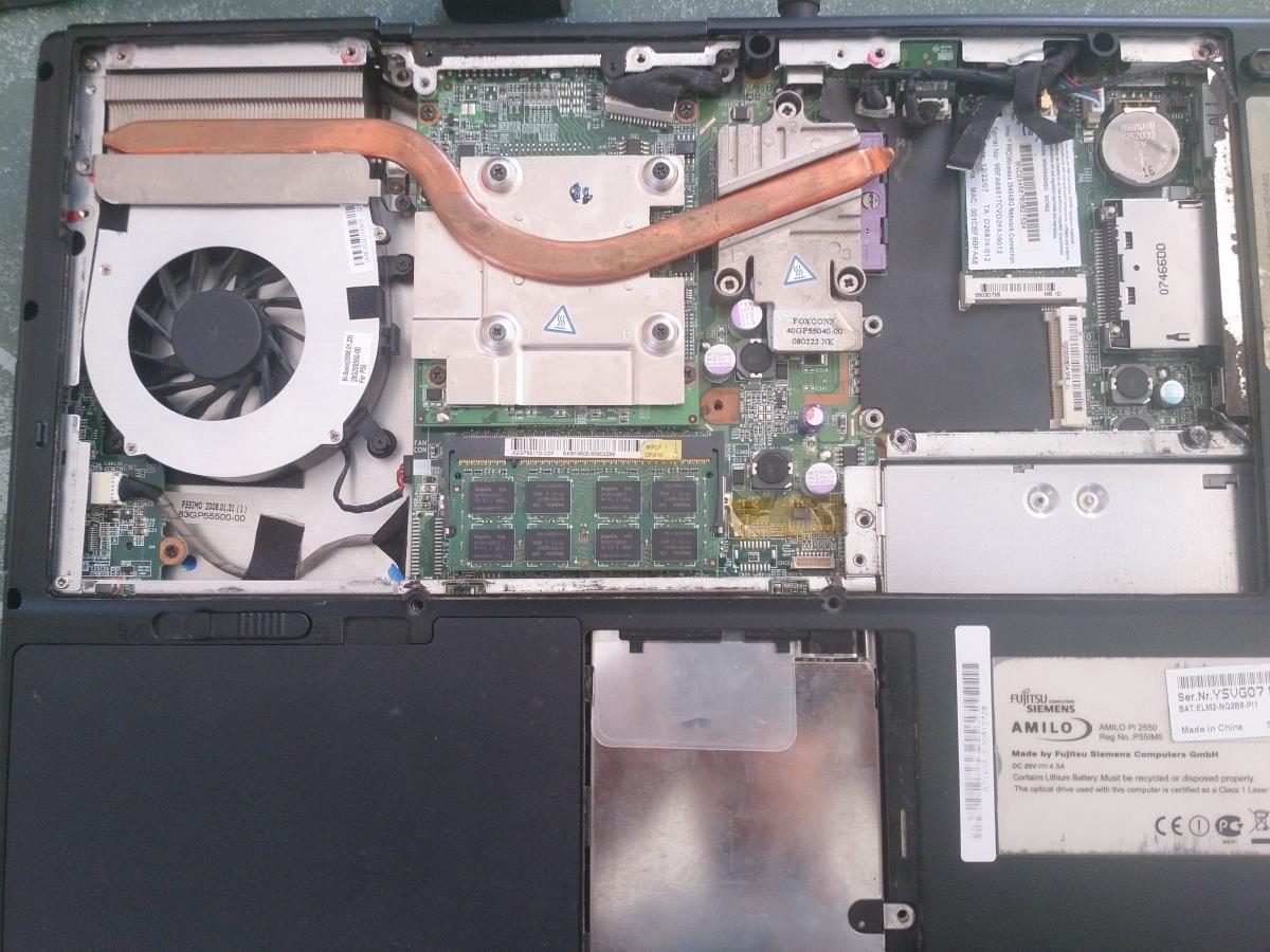

smoke0man2 Δημοσ. 31 Μαΐου 2015 Δημοσ. 31 Μαΐου 2015 καλησπέρα όπως εχθες συμαζευα την αποθηκη βρηκα το πρωτο μου λαπτοπ το οποιο (και εχω τις πρωτε μου αναμνήσεις) <3 τελος παντων προσπαθησα να το ανοιξω αλλα τπτ Σημερα λοιπον προσπαθησα να το ανοιξω του αλλαξα παστα και στρογγυλη μπαταρια αλλα τπτ μαυρη οθονη το θεμα μου τωρα είναι εάν μπορω να κανω κατι( μαλλον εχει καει η μητρικη η καρτα γραφικων (παντως από ότι κοιταξα είναι και τα 2 αποσπωμενα βγαινει και η cpu και gpu) (ΔΕΙΤΕ ΜΕΣΑ ΑΠΟ ΒΙΝΤΕΑΚΙ ΚΑΙ ΕΙΚΟΝΕς ΠΟΥ ΤΡΑΒΗΞΑ ) https://www.youtube.com/watch?v=kr41orWzX7g
Sheogorath Δημοσ. 31 Μαΐου 2015 Δημοσ. 31 Μαΐου 2015 Βλέπεις για αντικατασταση της γραφικών, λογικά αυτή είναι και αν φτιάξει έφτιαξε. Γνώμη μου δεν αξίζει φυσικά. Αν έχει συναισθηματική, πάω πάσο. Γιατί δεν το δίνεις να το δοκιμάσει κάποιος άλλος. Ψήσιμο μπορεί... 1
smoke0man2 Δημοσ. 31 Μαΐου 2015 Μέλος Δημοσ. 31 Μαΐου 2015 Weέχει συναισθήματικη αξία <3 αλλά πόσο μπορεί να κάνει;που μπορώ να βρω και βασικά ποια είναι η κάρτα γραφικών; Το βιντεακη το είδες;το κόκκινο φωτάκι τη είναι;
Sheogorath Δημοσ. 31 Μαΐου 2015 Δημοσ. 31 Μαΐου 2015 Δεν γνωρίζω δυστυχώς. Λογικά παίρνει MXM boards. Εχει εδώ στο Insomnia. Αλλά δεν είναι σίγουρα η κάρτα...
coolerman Δημοσ. 31 Μαΐου 2015 Δημοσ. 31 Μαΐου 2015 http://www.e-shop.gr/fujitsu-amilo-pi-2550-t5550-3072mb-320gb-p-PER.906295 το λάπτοπ έχει αφαιρούμενη,αλλά ΑΝ βρείς θα είναι πανάκριβη. κόκκινο λαμπάκι δεν είναι καλό πάντως,gpu problem maybe! 1
smoke0man2 Δημοσ. 31 Μαΐου 2015 Μέλος Δημοσ. 31 Μαΐου 2015 Ε ρέ γαμωτο θα ήθελα πολύ να ξανά λειτουργούσε. Να το έβλεπα μετά από 7 χρόνια να ξανά ανοίγει.δηλαδή δεν υπάρχει περίπτωση να κάνω κάτι να το φτιάξω έστω να ανοίγει . Όχι να κάνω καμιά δουλειά :'(
smoke0man2 Δημοσ. 31 Μαΐου 2015 Μέλος Δημοσ. 31 Μαΐου 2015 Παιδιά δεν μπόρεσα να την βρω πουθενά . Δεν είναι η συνηθισμένη ( έστω μια μένα) μου κουμπώνη από κάτω!
Sheogorath Δημοσ. 31 Μαΐου 2015 Δημοσ. 31 Μαΐου 2015 Reflow στον φούρνο λοιπόν. Οχι αυτόν που τρως! https://www.ifixit.com/Guide/Repair+VGA+card+by+re-flowing+solder+on+the+board/2240
smoke0man2 Δημοσ. 31 Μαΐου 2015 Μέλος Δημοσ. 31 Μαΐου 2015 Επειδή όπως ζήσεις δεν γίνεται να το κάνω στο φούρνο της κουζίνας μου; Μπορώ να αγοράσω τέτοια τουρακια; Γιατίταπν ότι ξέρω το reflow θέλει ένα 50 το λίγοτερο.και εάν ποιασει
smoke0man2 Δημοσ. 31 Μαΐου 2015 Μέλος Δημοσ. 31 Μαΐου 2015 Φουρνακι ήθελα να πω . Είμαι 20 δεν έχω ακόμα πεθερά.:-P πουλάνε πουθενά τέτοια ξέρεις; :-P ευχαριστώ για τη βοήθεια ρέ μάγκες.πραγματικά θέλω να βρω κάτι γι αυτό το λαπτοπ ίσα ίσα να το ανοίγω και να το θυμάμαι . Τίποτα άλλο.Α τώρα που το θυμήθηκα στην κάρτα δεν έβαλα πάστα είχε το Thermal pad .οπότε το άφησα όπως έχει 1
smoke0man2 Δημοσ. 1 Ιουνίου 2015 Μέλος Δημοσ. 1 Ιουνίου 2015 Κάνεις ρέ παιδιά;να επιχειρήσω να το βαλω στον φούρνο μου;
coolerman Δημοσ. 1 Ιουνίου 2015 Δημοσ. 1 Ιουνίου 2015 δέν χρειάζεται να τοποθετήσεις ΟΛΟ το board,βγάζεις την gpu(είναι αφαιρούμενη) και την τοποθετείς ώστε να μην ακουμπάει καθόλου κάτω,και σε κανένα εξάρτημα(πάνω & κάτω) ΑΝ έχεις heat gun δεν χρειάζεται "φούρνος",μην το κουράζομαι.. υπάρχουν εκατομμύρια video στο youtube,για το "πως" ΜΗΝ το βασανίζεις
