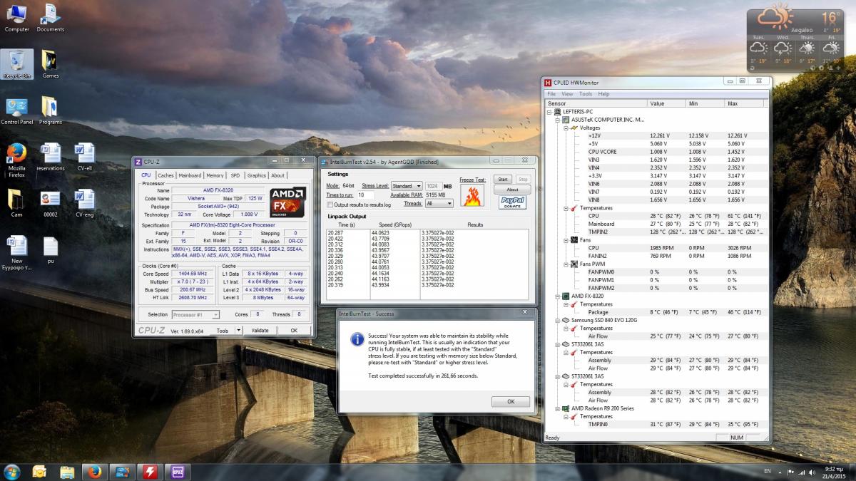

AETOLOFITIS Δημοσ. 19 Απριλίου 2015 Δημοσ. 19 Απριλίου 2015 Το συστημα που γινεται το overclock ειναι το εξης: Amd 8320 990fxa ud3 8gb ram gtx 550 750 w supernova g2 EVGA Coolermaster 280l ή οποια απο το bios τα φαν δουλευουν τερμα και ειναι σαν να βρισκομαι σε τρενο. για αρχη πιστευω οτι οι θερμοκρασιες μου ειναι πολυ υψηλες με 1,424 στα 4.6 ghz και με θερμοκρασια δωματιου 19 βαθμους εχω 59 με 61 max. με θερμοκρασιες 24 (με το καλοριφερ) εχω 65. χθες με 22 ειχα 67 στα core και αλλαξα παστα βαζοντας την noctua nt-h1. κατι φαινεται να γινεται αλλα οχι τιποτα σπουδαιο. για να εχω καλες θερμοκρασιες και να το δουλευω 24/7 σταθεροποιησα στα 4.6 παλι ε 1,392 δινοντας λιγο nb. οι θερμοκρασιες σε θερμοκρασια δωματιου 24 ειναι στους 61 βαθμους. λετε μετα απο 1-2 μερες αν κανει cure η παστα να βελτιωθει η κατασταση? εχει καποιος την ιδια aio υδροψυξη να μου πει τα νουμερα του? ευχαριστω πολυ.

MrLifeguard Δημοσ. 20 Απριλίου 2015 Δημοσ. 20 Απριλίου 2015 Αν όντως είναι σταθερος στα 4.6Ghz με 1.4V τοτε σου έχει κάτσει πολύ καλό τσιπ. Εγώ με 1.4V πάω μέχρι 4.2Ghz,παραπανω στο 10λεπτό μου πετάει error το OCCT. Τις θερμοκρασιες σου να τις ελέγχεις MONO με το HWMonitor! Ανέβασε αν μπορείς καμία photo με Occt και HWMonitor.
AETOLOFITIS Δημοσ. 20 Απριλίου 2015 Μέλος Δημοσ. 20 Απριλίου 2015 στα 4,4 ειμαι stable χωρις να πειραξω ρευμα. μολις δωσω λιγο για να μην εχω error στα 4.6 οι θερμοκρασιες πανε κοκκινο. θα ανεβασω φωτο. σε λιγο
MrLifeguard Δημοσ. 20 Απριλίου 2015 Δημοσ. 20 Απριλίου 2015 στα 4,4 ειμαι stable χωρις να πειραξω ρευμα. μολις δωσω λιγο για να μην εχω error στα 4.6 οι θερμοκρασιες πανε κοκκινο. θα ανεβασω φωτο. σε λιγο Χωρις να πειραξεις ρευμα,σε manual να υποθεσω εννοεις,σωστα?Δηλαδη με 1.35V? Γενικα με τη σειρα FX 83XX,για να ανεβεις απο ενα σημειο και μετα το ρευμα δεν παει αναλογικα με τα Hz...Τουλαχιστον,στον δικο μου και σε ενος φιλου αυτο εχω παρατηρησει.Εγω για να ειμαι σταθερος στα 4.7 θελω 1.48V,με το αναλογο κοστος σε θερμοκρασιες βεβαια!
AETOLOFITIS Δημοσ. 20 Απριλίου 2015 Μέλος Δημοσ. 20 Απριλίου 2015 Σιγουρα! Για να ειμαι και εγω στο 4,8 πρεπει να εχω 67 βαθμους. Δεν την παλευει η coolermaster... itel burn test. τωρα θα το βαλω και στο high να δω τι θα κανει...

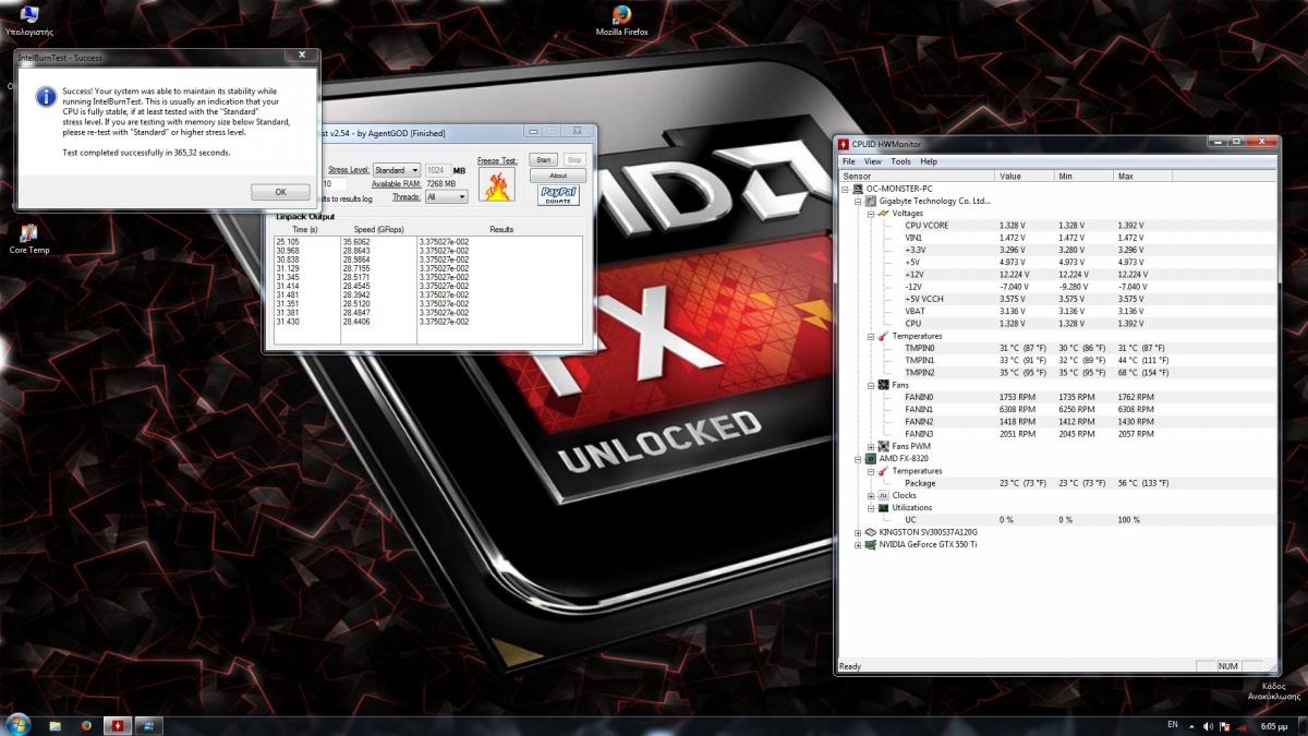

Thanos1972 Δημοσ. 21 Απριλίου 2015 Δημοσ. 21 Απριλίου 2015 Κατσε να παω σπιτι και θα σου πω και εγω τις θερμοκρασιες μου.αλλα με μια πρωτη ματια ειναι ανεβασμενες.
Thanos1972 Δημοσ. 21 Απριλίου 2015 Δημοσ. 21 Απριλίου 2015 εισαι αρκετα ψηλα οπως σου εχουν πει ηδη. μολις το ετρεξα και ειμαι στα 4.6 αυτη την περιοδο.το ρευμα το βλεπεις,φυσικα παιζει και πιο κατω και οι ανεμιστηρες....τους βλεπεις ποσο εφτασαν στιγμιαια.και η αντλια ειναι στο 85%
