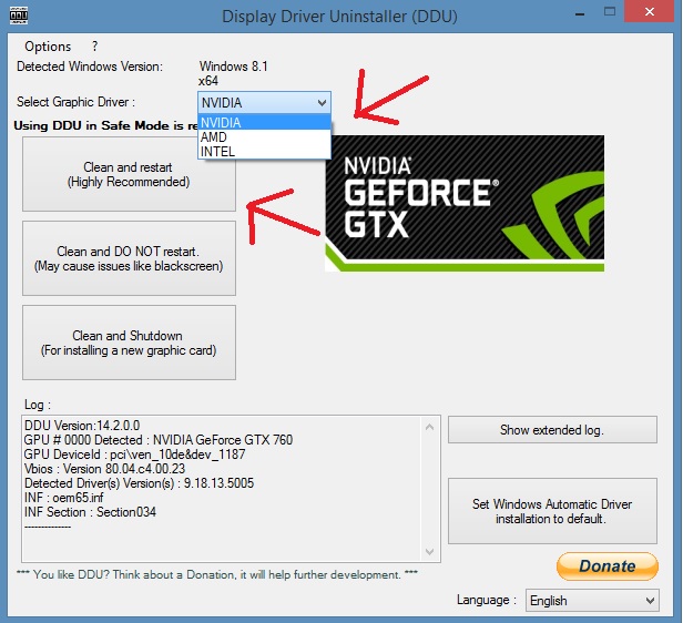

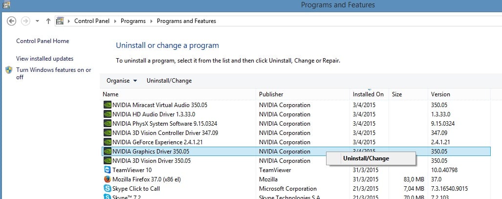

SPANK Δημοσ. 3 Απριλίου 2015 Δημοσ. 3 Απριλίου 2015 Παρακάτω θα παρουσιάσουμε πως γίνεται η σωστή απεγκατάσταση και εγκατάσταση drivers για την κάρτα γραφικών μας ειτε αυτη ειναι AMD ή NVIDIA. Η παρακάτω διαδικασία ενδείκνυται / προτιμάται οταν αλλάζουμε την κάρτα γραφικών στον υπολογιστή μας αλλα μπορούμε να ακολουθήσουμε την ίδια διαδικασία και οταν κατεβάζουμε καινούργιες αλλα και παλιότερες εκδόσεις drivers καθώς ορισμένες φορές δεν γίνεται σωστά η ανανέωση (update) απο παλιότερες σε νεώτερες εκδόσεις με το αυτοματοποιημένο σύστημα ( auto update) που προσφέρουν οι εταιρίες. Η ίδια διαδικασία μπορεί να γίνει και σε laptop που δεν εχουμε την δυνατότητα στα περισσότερα αλλαγής κάρτας γραφικών αλλα και σε περιπτώσεις που αντιμετωπίζουμε προβλήματα με drivers σε Desktop σύστημα ή Laptop. 1. Πρώτο βήμα ειναι η απεγκατάσταση (uninstall) των υπάρχων drivers στο σύστημα μας απο τον πίνακα ελέγχου (control panel) NVIDIA AMD (Catalyst) Tip 1 : Το ιδανικό ειναι να σβήσουμε οτι έχει σχέση με τους drivers απο nvidia ή amd οπως παραπάνω που στην περίπτωση των nvidia υπάρχουν αρκετά παραπάνω πράγματα εκτος του Graphic driver οποτε τα σβήνουμε ολα για να ειμαστε σίγουροι. Tip 2 : Η παραπάνω διαδικασία του uninstall μπορεί να γίνει και σε safe mode (ασφαλή λειτουργία) που ορισμένες φορές μπορεί να λύσει προβλήματα με πιθανή μη σωστής απεγκατάστασης. 2. Αφού λοιπόν έχουμε απεγκαταστήσει επιτυχώς τους drivers απο τον υπολογιστή μας κατεβάζουμε το παρακάτω πρόγραμμα (DDU) ωστε να καθαρίσουμε οτι υπολείμματα drivers εχουν μείνει μετα το uninstall Tip 1 : Αφού έχουμε κατεβάσει το πρόγραμμα κανουμε επανεκκίνηση τον υπολογιστή μας σε safe mode (ασφαλή λειτουργία) και συνεχίζουμε την παρακάτω διαδικασία Display Driver Uninstaller DDU 3. Αφού ειμαστε σε safe mode και τρέξουμε το πρόγραμμα ανάλογα τι έχουμε (NVIDIA ή AMD) επιλέγουμε στο πρώτο βελάκι το αντίστοιχο , στην συνέχεια πολυ απλά οπως δείχνει το δεύτερο βελάκι πατάμε Clean and restart (Highly Recommended). 4. Ο υπολογιστής μας θα κάνει καθαρισμό των υπολειμάτων απο τους drivers της κάρτας γραφικών και θα γίνει επανεκκίνηση του συστήματος , στην συνέχεια μπορούμε να προχωρήσουμε κανονικά στην εγκατάσταση των drivers ειτε απο την NVDIA ή AMD ανάλογα την κάρτα γραφικών που έχουμε. Tip 2 : Το ιδανικότερο και καλύτερο ειναι να κατεβάζουμε πάντα drivers απο την εταιρία κατασκευής της κάρτας γραφικών , αν πρόκειται για NVDIA και αν πρόκειται για AMD 21
Xristaras12 Δημοσ. 3 Απριλίου 2015 Δημοσ. 3 Απριλίου 2015 δεν ξέρω κατά πόσο θα θεωρηθεί σωστό η όχι,προσωπικά εδώ και μερικούς μήνες δεν απεγκαθιστώ τον driver της κάρτας απλά τον πετάω απ το ddu σε safe mode και δεν μου έχει δημιουργηθεί κάποιο θέμα. Δεν λέω σε καμία περίπτωση ότι ο τρόπος μου είναι και ο σωστότερος,απλα ότι το ddu μπορεί να το κάνει απ ευθείας.
.::NikoS::. Δημοσ. 3 Απριλίου 2015 Δημοσ. 3 Απριλίου 2015 Θεωρητικά δεν ακούγεται σωστό γιατί το DDU δε μπορεί να ξέρει όλα τα αρχεία που έχει περάσει ο installer της κάθε εταιρίας (γιατί δε μιλάμε μόνο για drivers αλλά και για το λογισμικό που περνιέται) οπότε το σωστό θα ήταν ο uninstaller της εταιρίας να βγάλει πρώτα τα αρχεία που ο ίδιος πέρασε.
SPANK Δημοσ. 3 Απριλίου 2015 Μέλος Δημοσ. 3 Απριλίου 2015 Θεωρητικά δεν ακούγεται σωστό γιατί το DDU δε μπορεί να ξέρει όλα τα αρχεία που έχει περάσει ο installer της κάθε εταιρίας (γιατί δε μιλάμε μόνο για drivers αλλά και για το λογισμικό που περνιέται) οπότε το σωστό θα ήταν ο uninstaller της εταιρίας να βγάλει πρώτα τα αρχεία που ο ίδιος πέρασε. Για αυτό ακριβώς κανουμε πρώτα uninstall και μετα το ddu απλα σβήνει τα υπολείματα που εχουν μείνει 1

Xristaras12 Δημοσ. 3 Απριλίου 2015 Δημοσ. 3 Απριλίου 2015 Θεωρητικά δεν ακούγεται σωστό γιατί το DDU δε μπορεί να ξέρει όλα τα αρχεία που έχει περάσει ο installer της κάθε εταιρίας (γιατί δε μιλάμε μόνο για drivers αλλά και για το λογισμικό που περνιέται) οπότε το σωστό θα ήταν ο uninstaller της εταιρίας να βγάλει πρώτα τα αρχεία που ο ίδιος πέρασε. Για αυτό ακριβώς κανουμε πρώτα uninstall και μετα το ddu απλα σβήνει τα υπολείματα που εχουν μείνει μα το έγραψα ότι δεν είναι ο σωστός τρόπος
.::NikoS::. Δημοσ. 3 Απριλίου 2015 Δημοσ. 3 Απριλίου 2015 Σωστός ξε σωστός τρόπος, εγω προσωπικά ποτέ δεν είχα χρησιμοποιήσει το DDU Και φυσικά δεν είχα πρόβλημα ποτέ (με nvidia). Πιστεύω τυχαίνει ανάλογα πως θα σου κάτσει η φάση. Επίσης να αναφέρω ενημερωτικά πως σε 7 που το έχω δουλέψει το πρόγραμμα αν το τρέξεις σε κανονική λειτουργία θα σε ρωτήσει αν θες να κάνεις επανεκκίνηση σε safe mode το οποίο το κάνει απολύτως μόνο του αυτόματα. Οπότε υποθέτω πως και στα 8 θα το κάνει για να μην μπλέκετε με τις βλακείες της microsoft (με τον τρόπο που αναφέρει ο CMD παραπάνω)
Xristaras12 Δημοσ. 3 Απριλίου 2015 Δημοσ. 3 Απριλίου 2015 και στα 8 σου λέει να σε βάλει αυτομάτα σε safe mode.Το συγκεκριμένο πρόγραμμα το χρησιμοποιώ αν χρειαστεί να αλλάξω κάρτα(πράσινη-κόκκινη)είτε για να κάνω μεγάλο άλμα σε gpu drivers.

Psycho_Warhead Δημοσ. 4 Απριλίου 2015 Δημοσ. 4 Απριλίου 2015 Btw, δεν χρειάζεται καν manual απεγκατάσταση, ξεκινάς το DDU κατευθείαν σε safe mode και με το clean τα σβήνει όλα. 2
