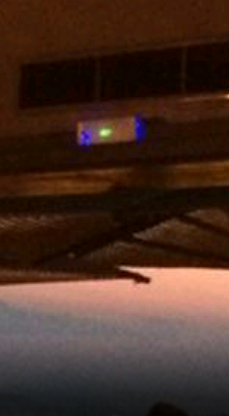

kage Δημοσ. 16 Απριλίου 2015 Δημοσ. 16 Απριλίου 2015 μηπως το προβλημα ηταν κυριως dhcp leased time στο μαγαζι με 15 ατομα; αν και το να βλεπεις και μεσω νετ τις καμερες εχει απαιτησεις. Αρκετα σε τετοια σκηνικα παιζει το mikrotik routerboard και διαβασα για 70ατομα! Και σε γνωστο μαγαζι ειδα σε καθε κολωνα απο ενα τετοιο..ποιο ειναι; υ.γ. υπαρχει καποιο μοντεμ os που να οριζεις καθε χ ωρες να κανει reboot;
poulinos Δημοσ. 16 Απριλίου 2015 Δημοσ. 16 Απριλίου 2015 μηπως το προβλημα ηταν κυριως dhcp leased time στο μαγαζι με 15 ατομα; αν και το να βλεπεις και μεσω νετ τις καμερες εχει απαιτησεις. Αρκετα σε τετοια σκηνικα παιζει το mikrotik routerboard και διαβασα για 70ατομα! Και σε γνωστο μαγαζι ειδα σε καθε κολωνα απο ενα τετοιο..ποιο ειναι; 2015-04-16 00.51.23.png υ.γ. υπαρχει καποιο μοντεμ os που να οριζεις καθε χ ωρες να κανει reboot; a.δεν εχω δει σε Router να οριζεις ποτε να κανει Reboot και δεν βρισκω νοημα.β.απο την φωτο δεν μπορω να καταλαβω πολλα.πολυ μεγαλο zoom.το dhcp lease μπορεις να το μειωσεις πχ σε 10-20 λεπτα και ναμην εχεις θεμα.μετα θα ειναι θεμα ap αν δεν μπορει να σηκωσει αλλους clients σε μεγαλα Hotspots.και ανοιγεις ολο το ευρος του dhcp απο 1.2 πχ μεχρι 1.254
