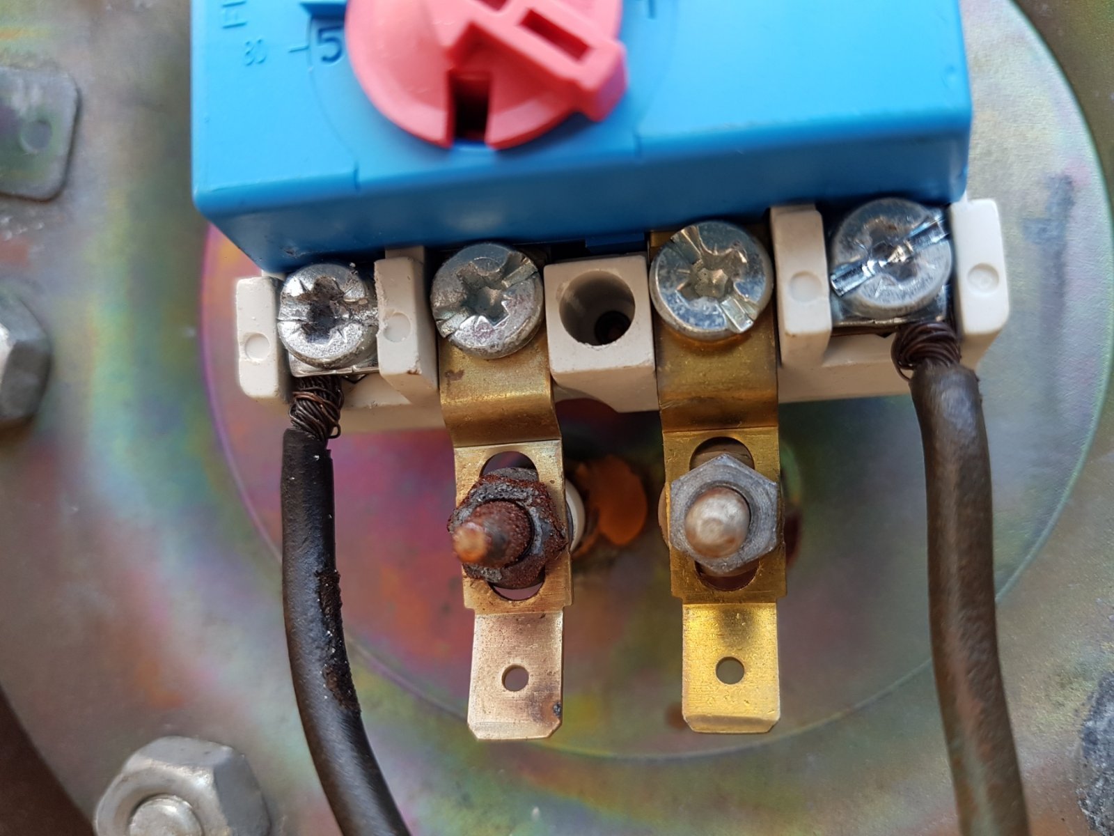

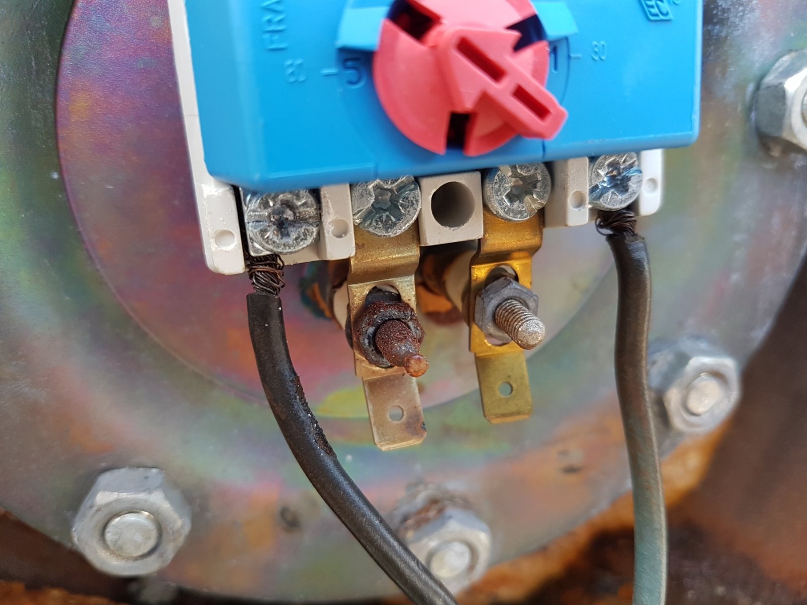

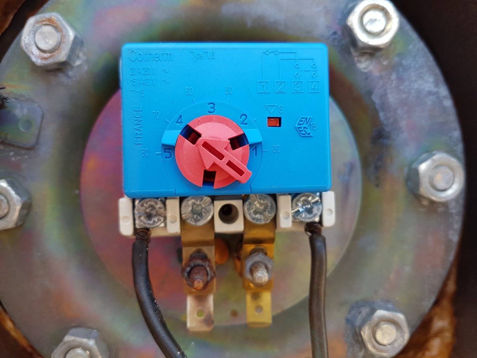

JOHNX2 Δημοσ. 25 Δεκεμβρίου 2020 Δημοσ. 25 Δεκεμβρίου 2020 (επεξεργασμένο) Παιδια καλησπερα. Ξεθαβω το θεμα περι του θερμικου στον θερμοστατη του ηλιακου. Καταρχας το σπιτι που ειμαι το νοικιαζω, οποτε αλλος κανει κουμαντο περι των επισκευων, εαν ηταν δικο μου θα ειχα ειδη αλλαξει ηλιακο. Επι του θεματος.. Πεφτει συνεχως το θερμικο του θερμοστατη στον ηλιακο. Ο ιδιοκτητης μου εχει αλλαξει ειδη τρεις φορες τον θερμοστατη και ξανα μανα τα ιδια. Ζεστενω το νερο 1-2 φορες και πρεπει να παω παλι πανω στον ηλιακο να πατησω το θερμικο μεσα για να συνεχισει να λειτουργει. Παραθετω και μερικες φωτογραφιες απο τον θερμοστατη που μου εβαλε πριν κανα μηνα (ειναι μου ειπε ενας Γαλλικος της COTHERM αριστης ποιοτητας, αλλα ξανα τα ιδια και με αυτον) μπας και καταλαβει καποιος κατι. Οι επαφες ειναι καλα σφιγμενες τις τσεκαρα. Καποια ιδεα λυση ? Επεξ/σία 25 Δεκεμβρίου 2020 από JOHNX2
villasg Δημοσ. 25 Δεκεμβρίου 2020 Δημοσ. 25 Δεκεμβρίου 2020 Λογικα ειναι διαβρωμενη η αντισταση και εχει διαρροη
nvel Δημοσ. 25 Δεκεμβρίου 2020 Δημοσ. 25 Δεκεμβρίου 2020 αυτός ο θερμοστάτης μάλλον δεν είναι για αυτή την εφαρμογή, πρέπει να έχει χαμηλή θερμοκρασία ασφαλείας οπότε ενεργοποιείται χωρίς λόγο. Εκτός αν σου βάζουν διαρκώς χαλασμένους που δεν λειτουργεί η ρύθμιση. Βαλτέ θερμοστάτη για ηλιακό με θερμοκρασία ασφαλείας υψηλή πχ 110oC. Προσωρινά μπορείς να δοκιμάσεις να χαμηλώσεις την ρύθμιση για να δεις τι συμβαίνει.
cumulus Δημοσ. 25 Δεκεμβρίου 2020 Δημοσ. 25 Δεκεμβρίου 2020 Η αριστερη επαφη ,οπως βλεπουμε τη φωτο,μονο εμενα μου φαινεται σκουριασμενη.
acomaedo Δημοσ. 25 Δεκεμβρίου 2020 Δημοσ. 25 Δεκεμβρίου 2020 Η αριστερή είναι τέρμα σκουριασμένη, επίσης τα καλώδια φαίνονται ταλαιπωρημένα...
