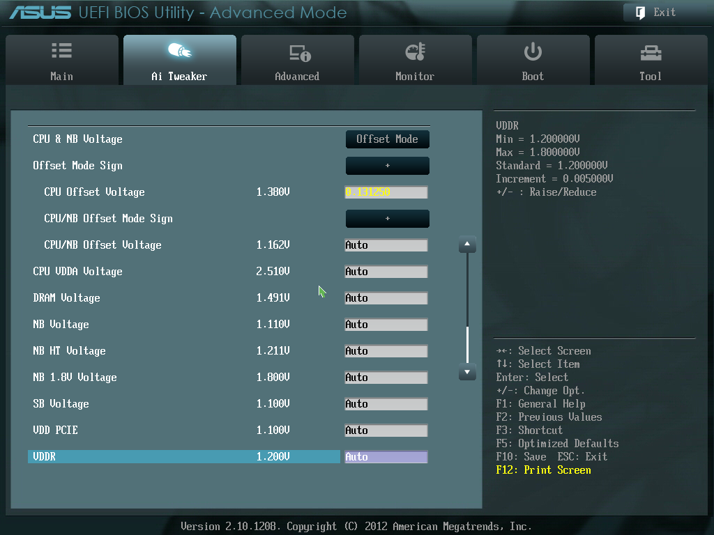

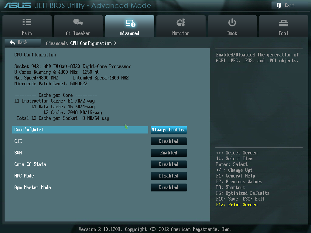

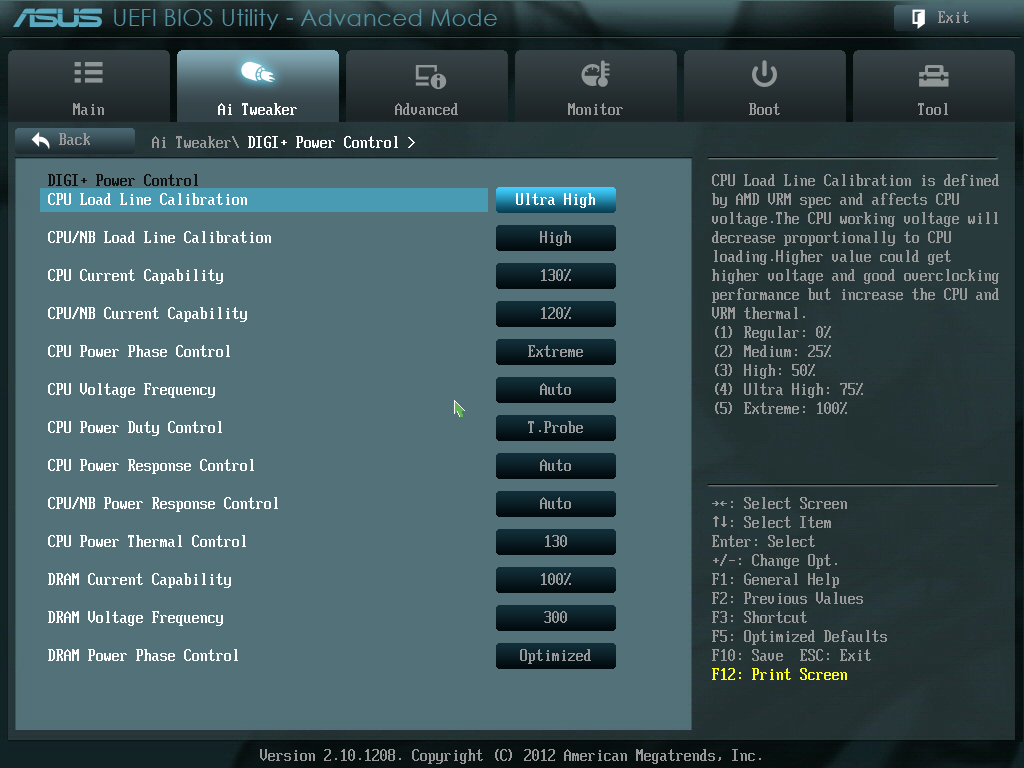

Καλημέρα.
Με την R2.0, τον 8320 μου.
Με αυτά, είμαι στα 4.8 με Vmax=1.392.
Τελευταία, απλά έβαλα το HPC on, μπας και δω αλλαγή στη συμπεριφορά.
Αυτά, με μια Corsair H100i σε push/pull, σε κουτί με μέτρια κυκλοφορία αέρα.
Από θερμοκρασίες, μέχρι να σφίξουν οι ζέστες άντε να πιάσω 60-62.
Μετά, αναγκαστικά το ρίχνω στα 4.5 αφού λόγω μη a/c και προσανατολισμού του σπιτιού, το δωμάτιο ξεκινά από 30+ και γίνεται λίγο ζόρικο.
