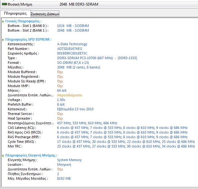

funbreaker Δημοσ. 11 Φεβρουαρίου 2015 Δημοσ. 11 Φεβρουαρίου 2015 Επειδή δεν έχω ξαναασχοληθεί με ram είπα να ρωτήσω πριν αγοράσω και κάνω καμιά βλακεία. Στην εικόνα φαίνονται οι πληροφορίες της μνήμης από το PC Wizard. Απ όσο ξέρω για laptop πρέπει να πάρω μνήμες so-dimm. Σωστά? Αυτό που λέει SDRAM - PC3 10700 είναι κάποιος συγκεκριμένος τύπος και πρέπει να ψάξω αποκλειστικά γι αυτόν ή υπάρχει ελαστικότητα? Το 667ΜΗz υποθέτω πως είναι η ταχύτητα, το 1333 τί είναι? Επειδή σκοπεύω να αντικαταστήσω το 1GB στο ένα slot με 2GB θα πρέπει η ram που θα πάρω να έχει ίδια ταχύτητα ή και κάποια άλλα χαρακτηριστικά ίδια με την παλιά?
xristoforos89 Δημοσ. 11 Φεβρουαρίου 2015 Δημοσ. 11 Φεβρουαρίου 2015 1. Σωστα. 2. O τυπος 10700 σου δειχνει οτι τρεχει σε 1333. Και σε 1600 να πας, παλι θα κανει μιας και η μητρικη ριχνει τους χρονισμους. Αλλα πηγαινε επιτοπου στα 1333 για τυχον dual channel 3. Στα 1333 ειναι. ddr3 (double data rate).. άρα 667x2 =1333. 4. Θα πρεπει η νεα μνημη να μην εχει την ενδειξη L στο τελος. Δηλαδη να τρεχει στο 1.5v και οχι στο 1.35v.
funbreaker Δημοσ. 11 Φεβρουαρίου 2015 Μέλος Δημοσ. 11 Φεβρουαρίου 2015 (επεξεργασμένο) 1. Σωστα. 2. O τυπος 10700 σου δειχνει οτι τρεχει σε 1333. Και σε 1600 να πας, παλι θα κανει μιας και η μητρικη ριχνει τους χρονισμους. Αλλα πηγαινε επιτοπου στα 1333 για τυχον dual channel 3. Στα 1333 ειναι. ddr3 (double data rate).. άρα 667x2 =1333. 4. Θα πρεπει η νεα μνημη να μην εχει την ενδειξη L στο τελος. Δηλαδη να τρεχει στο 1.5v και οχι στο 1.35v. 2. Dual Channel πως θα καταλάβω αν α) Υποστηρίζει η μητρική του laptop? β) Υποστηρίζει η άλλη μνήμη που ήδη έχω? γ) Υποστηρίζει η μνήμη που θα πάρω και είναι συμβατή να το κάνει με αυτή που ήδη έχω ώστε να μην οδηγηθώ σε μπλε οθόνες και τέτοια? δ)Βρήκα μία σε πολύ καλή τιμή και είναι 10600s. Τι διαφορά έχει αυτό? Είναι στην ίδια ταχύτητα? Να την χτυπήσω ή όχι? Επεξ/σία 11 Φεβρουαρίου 2015 από funbreaker
funbreaker Δημοσ. 11 Φεβρουαρίου 2015 Μέλος Δημοσ. 11 Φεβρουαρίου 2015 Επίσης συναντώ ram με 204 pins και με 200 pins. Δεν είναι συμβατές και οι 2 και υπάρχει περίπτωση να την πατήσω?

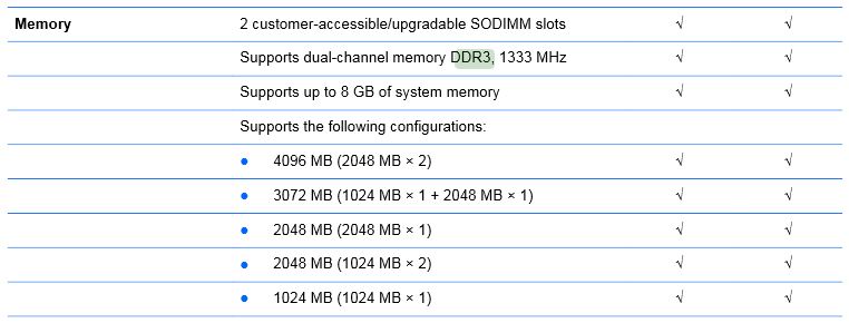

funbreaker Δημοσ. 5 Μαρτίου 2016 Μέλος Δημοσ. 5 Μαρτίου 2016 (επεξεργασμένο) Επανέρχομαι στο θέμα. Θα ήθελα να ρωτήσω αν η ταχύτητα περιορίζεται από την μητρική ή αν ότι κι αν βάλω θα δουλέψει. Τώρα έχω 1333, αν βάλω 1600 θα την αναγνωρίσει κανονικά? Πρέπει να έχω και στα 2 slots μνήμες ίδιας ταχύτητας? edit: Βρήκα το Maintenance and Service Guide όπου στην σελίδα 12 λέει αυτά: Αυτό σημαίνει πως πρέπει να έχω αποκλειστικά μνήμες 1333 και πως πρέπει να διαλέξω υποχρεωτικά έναν από τους συνδυασμούς που δείχνει η εικόνα ή δεν καταλαβαίνω σωστα? Και τότε πώς είναι up to 8GB? Επεξ/σία 6 Μαρτίου 2016 από funbreaker
BlueBlood7 Δημοσ. 6 Μαρτίου 2016 Δημοσ. 6 Μαρτίου 2016 Η μνήμη πρέπει να είχα ίδια συχνότητα με αυτή που έχει η υπάρχουσα μνήμη δηλ. στα 1333, να έχει τα ίδια volt (δηλ. 1.50) και το ίδιο CL (δηλ. CL 9) για αποφυγή ασυμβατότητας. Αν πάρεις μνήμη στα 1600 ή θα στη ρίξει στα 1600 ή μπορεί και να μην μποτάρει το λάπτοπ. Από τη στιγμή λοιπόν που υπάρχουν μνήμες στα 1333 παίρνεις αυτές. Τώρα τα 8GB σημαίνει ότι μπορεί να δεχτεί και 2 των 4gb. Αλλά επειδή το λάπτοπ είναι πιο παλιό μπορεί να μην τις αναγνωρίσει.

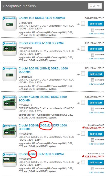

funbreaker Δημοσ. 6 Μαρτίου 2016 Μέλος Δημοσ. 6 Μαρτίου 2016 Η μνήμη πρέπει να είχα ίδια συχνότητα με αυτή που έχει η υπάρχουσα μνήμη δηλ. στα 1333, να έχει τα ίδια volt (δηλ. 1.50) και το ίδιο CL (δηλ. CL 9) για αποφυγή ασυμβατότητας. Αν πάρεις μνήμη στα 1600 ή θα στη ρίξει στα 1600 1333 ή μπορεί και να μην μποτάρει το λάπτοπ. Από τη στιγμή λοιπόν που υπάρχουν μνήμες στα 1333 παίρνεις αυτές. Τώρα τα 8GB σημαίνει ότι μπορεί να δεχτεί και 2 των 4gb. Αλλά επειδή το λάπτοπ είναι πιο παλιό μπορεί να μην τις αναγνωρίσει. Υποθέτω πως δεν εννοείς να μην βάλω 1600 με παλιές υπάρχουσες 1333 ταυτόχρονα αλλα να μην βάλω καθόλου 1600 μήπως δεν τις αναγνωρίζει. Το CL που το γράφει και διαπίστωσες πως η μητρική μου δέχεται μόνο 9? Αν δεν δέχεται 4GB ώστε να φτάσω τα 8GB τότε το λαπτοπ είναι για πέταμα. Το θέμα είναι πως θα γίνει να βεβαιωθώ πως θα τις αναγνωρίσει σίγουρα ώστε να μην τις αγοράσω και μετά μου μείνουν. Τρέξε αυτό να δεις http://www.crucial.com/usa/en/systemscanner Το έκανα και μου έβγαλε τα εξής αποτελέσματα: Σε αυτή την είκόνα δεν καταλαβαίνω τι εννοεί εκεί που λέει "*Not to exceed manufacturer supported memory. 2GB 1GB" Εννοεί πως δεν δέχεται μνήμες πέραν των 2GB και 1GB? Τότε πως είναι δυνατόν να επιτευχθούν τα 8GB που τα αναφέρει ακριβώς από πάνω ως μέγιστη δυνατή μνήμη? "Maximum memory: 8192MB" Στην παρακάτω εικόνα μου έβγαλε τα προτεινόμενα μοντέλα μνήμης και έχει κανονικά τα 4GB. Τελικά το συμπέρασμα ποιο είναι? Δέχεται 2Χ4GB σίγουρα? Επίσης μου έβγαλε και ότι μπορεί να δεχτεί 1600. Γενικά αυτό το τεστ είναι αξιόπιστο? Είναι σίγουρο πως μπορεί να δεχτεί 1600 ή θα τις πάρω και δεν θα τις αναγνωρίζει?

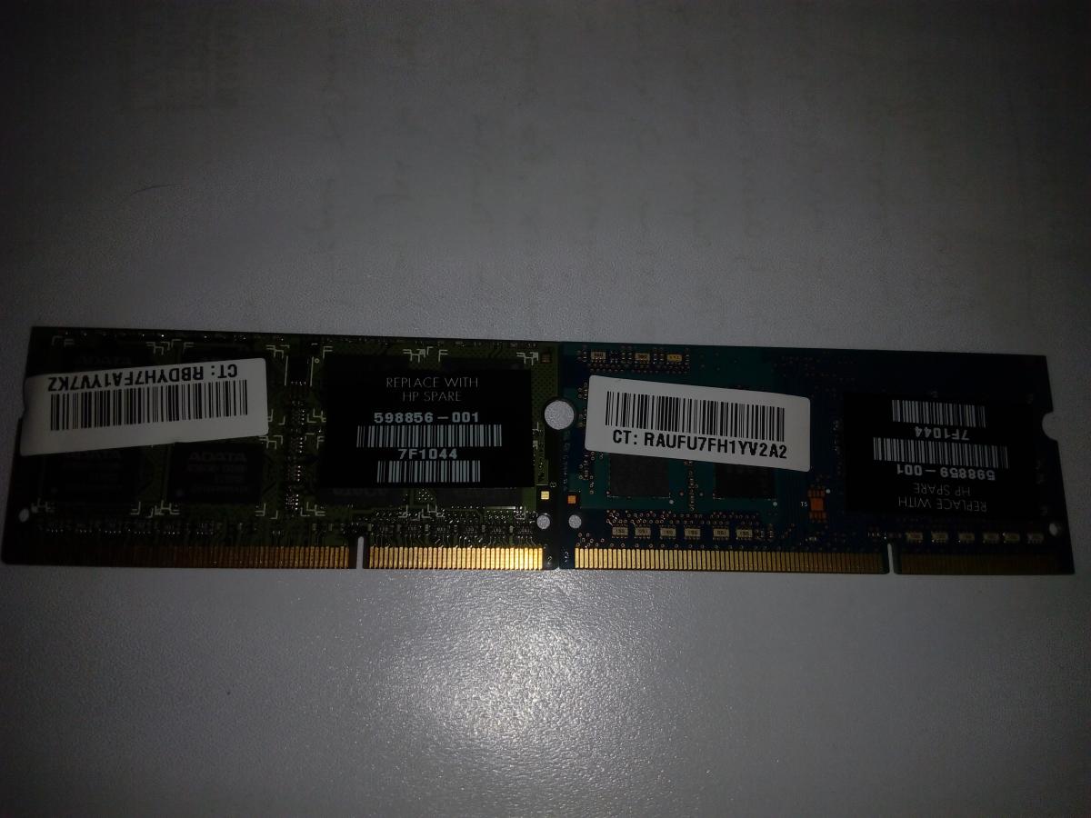

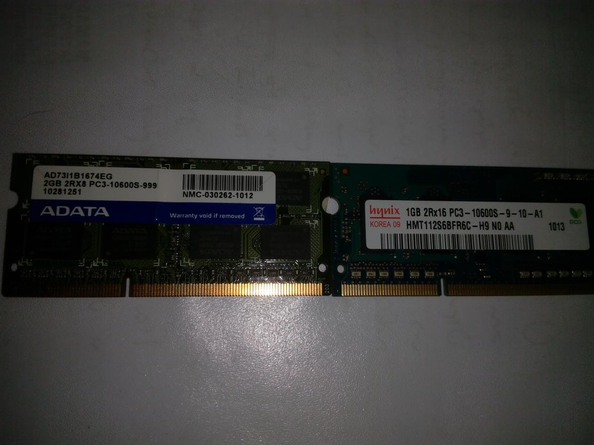

ss13 Δημοσ. 6 Μαρτίου 2016 Δημοσ. 6 Μαρτίου 2016 Βγάλε τις μνήμες και βγάλε μια φωτογραφία να μας πεις τι λένε https://www.ifixit.com/Guide/HP+G72+Memory+Module+Replacement/25053

ss13 Δημοσ. 10 Απριλίου 2016 Δημοσ. 10 Απριλίου 2016 Είναι λάθος αυτή που πήρες , η μνήμη που σου δείχνει το crucial mem test αυτά DDR3 PC3-12800 • CL=11 • Unbuffered • NON-ECC • DDR3-1600 • 1.35V • http://uk.crucial.com/gbr/en/hp-compaq-%28g42,-g62,-g72,-and-cq42-intel-ddr3%29/CT5643898#productDetails δεν ίδια με αυτή που πήρες , τα δικά σου είναι αυτά Είναι στα 1333 Είναι 1,5V Έχει CL 9 αν δεν κάνω λάθος αυτήν θες https://www.skroutz.gr/s/3106857/Crucial-4GB-DDR3-1600MHz-CT51264BF160BJ.html
