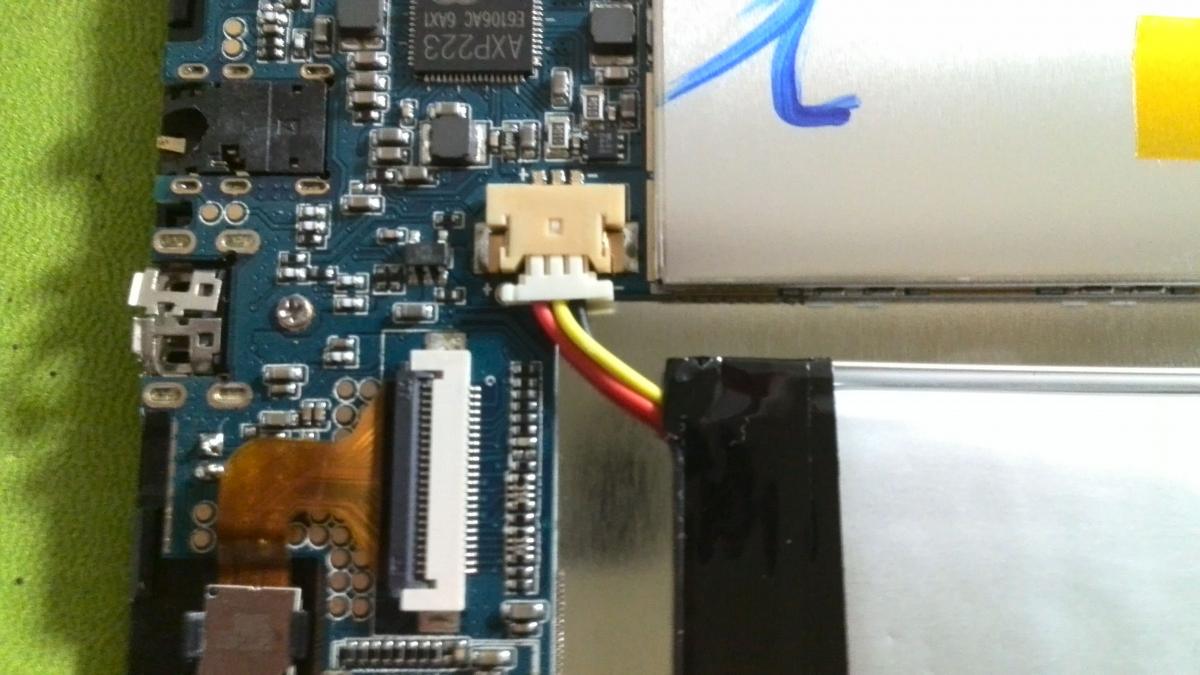

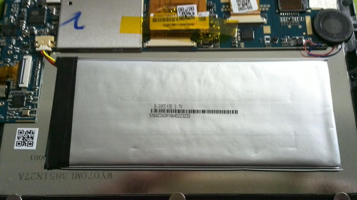

Επισκέπτης Δημοσ. 25 Ιανουαρίου 2017 Δημοσ. 25 Ιανουαρίου 2017 Δεν ειναι και το πρωτο που ανοιγω αλλα, ως συνηθως, με δυσκολεψε λιγο το ανοιγμα... 130mm X 54mm X 0,4mm - 3.7V Αν και τη μετρησα με παχυμετρο, οντως το πρωτο νουμερο επανω της νομιζω οτι λεει τις διαστασεις... Επισυναπτω και 2 φωτο...
coolerman Δημοσ. 25 Ιανουαρίου 2017 Δημοσ. 25 Ιανουαρίου 2017 Δεν ειναι και το πρωτο που ανοιγω αλλα, ως συνηθως, με δυσκολεψε λιγο το ανοιγμα... 130mm X 54mm X 0,4mm - 3.7V Αν και τη μετρησα με παχυμετρο, οντως το πρωτο νουμερο επανω της νομιζω οτι λεει τις διαστασεις... Επισυναπτω και 2 φωτο... θα πρέπει να κάνεις "μόντα" με τα καλώδια/κόλληση/αποκόλληση/πλακέτα. ίδια ακριβώς μάλλον δεν θα βρείς. περίπου ίδια "νούμερα" με αυτήν που έχεις. https://www.aliexpress.com/af/3553110.html?spm=2114.30010308.0.0.lvU11n&site=glo&SearchText=3553110&g=y&SortType=price_asc&tc=af&initiative_id=SB_20170125021431&isAffiliate=y
Επισκέπτης Δημοσ. 25 Ιανουαρίου 2017 Δημοσ. 25 Ιανουαρίου 2017 Δυσεύρετη στο google, απορώ πως τα κατάφερες στο προβληματικό ψαχτήρι του ali... Το περίμενα ότι θα θέλει κολλητήρι η υπόθεση... Ευχαριστώ πολύ...
