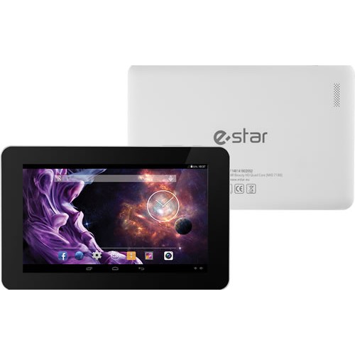

Evoliasmenos Δημοσ. 18 Ιανουαρίου 2015 Δημοσ. 18 Ιανουαρίου 2015 Καλησπερα,ενας φιλος εχει αυτο το ταμπλετ και ο γιος του εβαλε μοτιβο για κλειδωμα το οποιο ξεχασε...εψαξα λιγο στο ιντερνετ για να το κανω επαναφορα κτλ αλλα δεν βρηκα τπτ...με τα διαφορα κινεικα tools που κυκλοφορουνε στο ιντερνετ μαζι με οδηγιες μπορει να δουλευουν αλλα οχι σε μενα γιατι πρεπει να περασω πρωτα adb drivers οι οποιοι να ''βλεπουν'' την συσκευη κατι το οποιο ειναι αδυνατο σε μενα επειδη ειναι κλειδωμενο το ταμπλετ... 1
nikos1982 Δημοσ. 18 Ιανουαρίου 2015 Δημοσ. 18 Ιανουαρίου 2015 reset δεν κανεις μεσο υπολογιστη. θα πρεπει να βρεις τον συνδιασμο πληκτρον power volume down για να μπεις σε ρηκοβερι και να κανεις απο εκει wipe μνημη και οτι αλλο θα χριαστη οστε να ερθει το ταμπλετ στην μαμα κατασταση.
Evoliasmenos Δημοσ. 18 Ιανουαρίου 2015 Μέλος Δημοσ. 18 Ιανουαρίου 2015 (επεξεργασμένο) μαλλον δεν τα γνωριζεις καλα τα πραγματα...υπαρχουν εργαλεια για τα κινεζικα ταμπλετ που μπορεις να το κανεις οτι θες μεσω software...τον συνδυασμο πληκτρων τον εψαξα αλλα δεν βγαζει τπτ...υπαρχει κανενας που να ξερει??? Επεξ/σία 18 Ιανουαρίου 2015 από Evoliasmenos 1
hackerW32 Δημοσ. 18 Ιανουαρίου 2015 Δημοσ. 18 Ιανουαρίου 2015 (επεξεργασμένο) αν δεν υπαρχει recovery mode για να κανεις factory reset - wipe τοτε μοναχα με flashαρισμα. αυτο που δεν βγαζει τιποτα λογικα θα το εβαλες σε flash mode. πως θα φλασαρεις αλλη ρομ; δεν εχω ιδεα. αν του κανεις shutdown, και μετα vol down + power bottom δεν σε βγαζει σε recovery? Επεξ/σία 18 Ιανουαρίου 2015 από hackerW32
snakes Δημοσ. 18 Ιανουαρίου 2015 Δημοσ. 18 Ιανουαρίου 2015 Σίγουρα θα σε βγάλει στο recovery είτε με vol down + power είτε με vol up +power bottom!
koutsoss1 Δημοσ. 18 Ιανουαρίου 2015 Δημοσ. 18 Ιανουαρίου 2015 Ερώτηση ασφαλειας για επαναφορά μοτίβου δεν σου ζητάει μετά από πολλές προσπάθειες;;
Evoliasmenos Δημοσ. 19 Ιανουαρίου 2015 Μέλος Δημοσ. 19 Ιανουαρίου 2015 Παιδιά δοκίμασα κάποιους συνδυασμούς με τα power buttons κτλ αλλά τπτ...και ότι και αν έγινε δεν το έκανα εγώ αλλά τώρα από το μικρό παιδί τι να ρωτήσεις...ζητάει το μοτίβο και μετά από 5 προσπαθειες μετράει κάποια δευτερόλεπτα για να ξαναδοκιμασεις
Evoliasmenos Δημοσ. 20 Ιανουαρίου 2015 Μέλος Δημοσ. 20 Ιανουαρίου 2015 Παιδιά είναι λες και δεν έχει reset/recovery mode...δοκίμασα και κάποια tools από το ίντερνετ με οδηγίες youtube αλλά δεν μπορώ να ολοκληρώσω τις διαδικασίες 100% γιατί δεν μπορώ να κάνω εγκατάσταση τους adb drivers...(αν το πισι δεν βρει την συσκευή δηλαδή να την εμφανίσει σαν μονάδα αποθηκευσης) δεν γίνονται οι adb drivers εγκατάσταση....εμφανίζει ότι δεν ανιχνεύτηκε η συσκευή...λόγω μοτίβου
salesman1458 Δημοσ. 20 Ιανουαρίου 2015 Δημοσ. 20 Ιανουαρίου 2015 Καλημερα κατεβασε το AdbDriverInstaller βαζει αυτοματα τους drivers για το συνδεμενο tablet/κινητο android
Evoliasmenos Δημοσ. 20 Ιανουαρίου 2015 Μέλος Δημοσ. 20 Ιανουαρίου 2015 Καλημερα κατεβασε το AdbDriverInstaller βαζει αυτοματα τους drivers για το συνδεμενο tablet/κινητο android μαλλον δεν διαβασες φιλε μου τα παραπανω μνμ απλα εγραψες απο κατω...για να κανει install το adb πρεπει να αναγνωριστει τουλαχιστον σα συσκευη το ταμπλετ κατι το οποιο δεν γινεται γιατι λογω μοτιβου μενει κλειδωμενο...
Evoliasmenos Δημοσ. 24 Ιανουαρίου 2015 Μέλος Δημοσ. 24 Ιανουαρίου 2015 ++++ γγνωρίζει κανένας τον συνδυασμό πλήκτρων για να μπω στο recovery...?
euxoulhs Δημοσ. 24 Ιανουαρίου 2015 Δημοσ. 24 Ιανουαρίου 2015 (επεξεργασμένο) @Evoliasmenos δυστηχως δεν βρηκα κατι,ουτε καν στο xda forum. αποτι ειδα ομως ειναι τυπας που ζητα την στοκ ρομ (δεν μας ενδιαφερει) αλλα αυτο που μας ενδιαφερει ειναι οτι αναφερει πως κανοντας rebooting σε recovery mode παιρνει εναν κωδικο κτ τετοιο δν θυμαμαι,αρα εχει καταφρει λογικα να μπει. του εστειλα pm..αν απαντησει θα σου ποσταρω την απαντηση του για δες και εδω Επεξ/σία 24 Ιανουαρίου 2015 από euxoulhs 2
Evoliasmenos Δημοσ. 24 Ιανουαρίου 2015 Μέλος Δημοσ. 24 Ιανουαρίου 2015 @Evoliasmenos δυστηχως δεν βρηκα κατι,ουτε καν στο xda forum. αποτι ειδα ομως ειναι τυπας που ζητα την στοκ ρομ (δεν μας ενδιαφερει) αλλα αυτο που μας ενδιαφερει ειναι οτι αναφερει πως κανοντας rebooting σε recovery mode παιρνει εναν κωδικο κτ τετοιο δν θυμαμαι,αρα εχει καταφρει λογικα να μπει. του εστειλα pm..αν απαντησει θα σου ποσταρω την απαντηση του για δες και εδω σε ευχαριστω που διεθεσες εστω και χρονο να με βοηθησεις...θα το κοιταξω και θα σου στειλω να σου πω αν εγινε τπτ 1
euxoulhs Δημοσ. 28 Ιανουαρίου 2015 Δημοσ. 28 Ιανουαρίου 2015 (επεξεργασμένο) σε ευχαριστω που διεθεσες εστω και χρονο να με βοηθησεις...θα το κοιταξω και θα σου στειλω να σου πω αν εγινε τπτ καλημερα,μου εστειλε ο τυπας απαντηση οριστε κατα γραμμα Estar Beauty (MID7114) Problem hello the combo is Power Button + Vol Down δοκιμασε το να μας πεις τελικα αν δουλεψε Επεξ/σία 28 Ιανουαρίου 2015 από euxoulhs
Evoliasmenos Δημοσ. 29 Ιανουαρίου 2015 Μέλος Δημοσ. 29 Ιανουαρίου 2015 Όχι πάει να κάνει restart αλλά σαν να κολλάει και ξανά ξεκινάει από την αρχη
