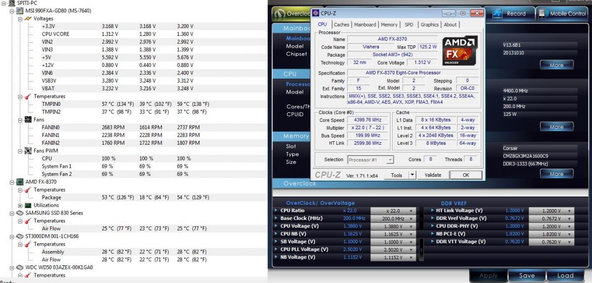

Overclock 8370
Με το σύστημα της υπογραφής μου μια πρώτη προσπάθεια να δούμε που φτάνει ο καινούργιος επεξεργαστής.4.40Ghz.Τρέχει occt

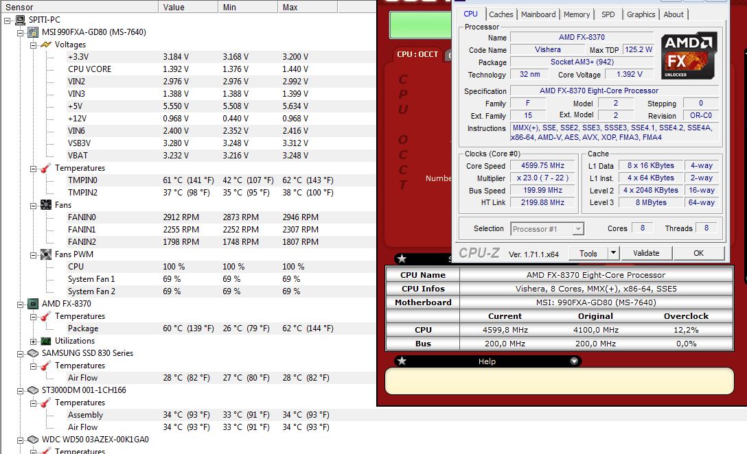

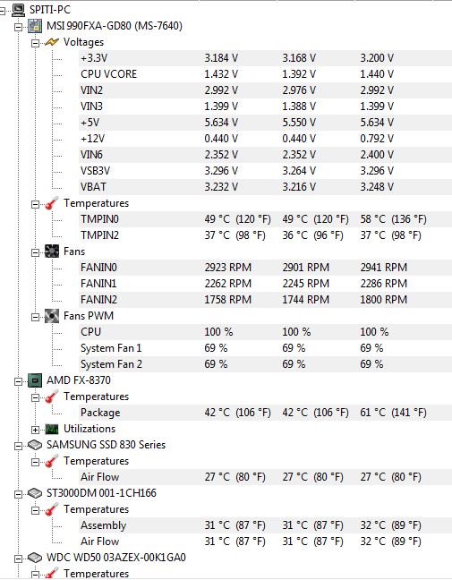

Δυστυχώς το ρεύμα της motherboard σταματάει στο 1,44V οπότε το μέγιστο μέχρι στιγμής με αέρα που φτάνω και όχι με ψύχτρα της προκοπής είναι  4,6ghz.Εχει σίγουρα κι`αλλα περιθώρια αν μπορούσε να δώσει κι`αλλο ρεύμα η μητρική.Εκτός αν πειράξω τοNB και SB Voltage
Οχι llc νομίζω δεν έχει.
μονο με vcore ποιο πανω και τα αλλα default??? βρε δωσε nb kai sb voltage μηπως εχει load line calibration??
llc=load line calibration όχι δεν έχει
δωσε nb sb voltage ειναι αδυνατον με ντιφολτ τασεισ να ανεβεις ποιο πανω
Πολύ καλά για 4,6ghz.

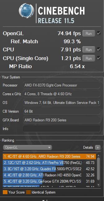

Ορίστε και το δικό μου με τον 8350 στα 5.04ghz. Παίρνει και ποιο πάνω αλλά θέλει να βρω τις ρυθμίσεις για την μητρική μου έχει πολύ ψάξιμο.
Ετοιμα
Βγάλε μια φώτο απο CPU-Z ρυθμίσεις ρε φίλε σε παρακαλώ. Είμαι πολύ περίεργος πώς με τόσο χρονισμό σου βγάζει τόσο μεγάλο σκορ Πχ FSB, HT link, NB freq και ταχύτητες μνημών
Πως τα βλέπεις??
Μια χαρά είναι,φίλος με i5 2400 είναι στο 5,12 multithread 1.31 singlethread οπότε ένας πυρήνας piledriver για να πιάσει έναν πυρήνα sandy bridge πρέπει να πάει γύρω στα 5ghz.

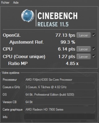

Ενας FX6300 στα 4,8ghz
