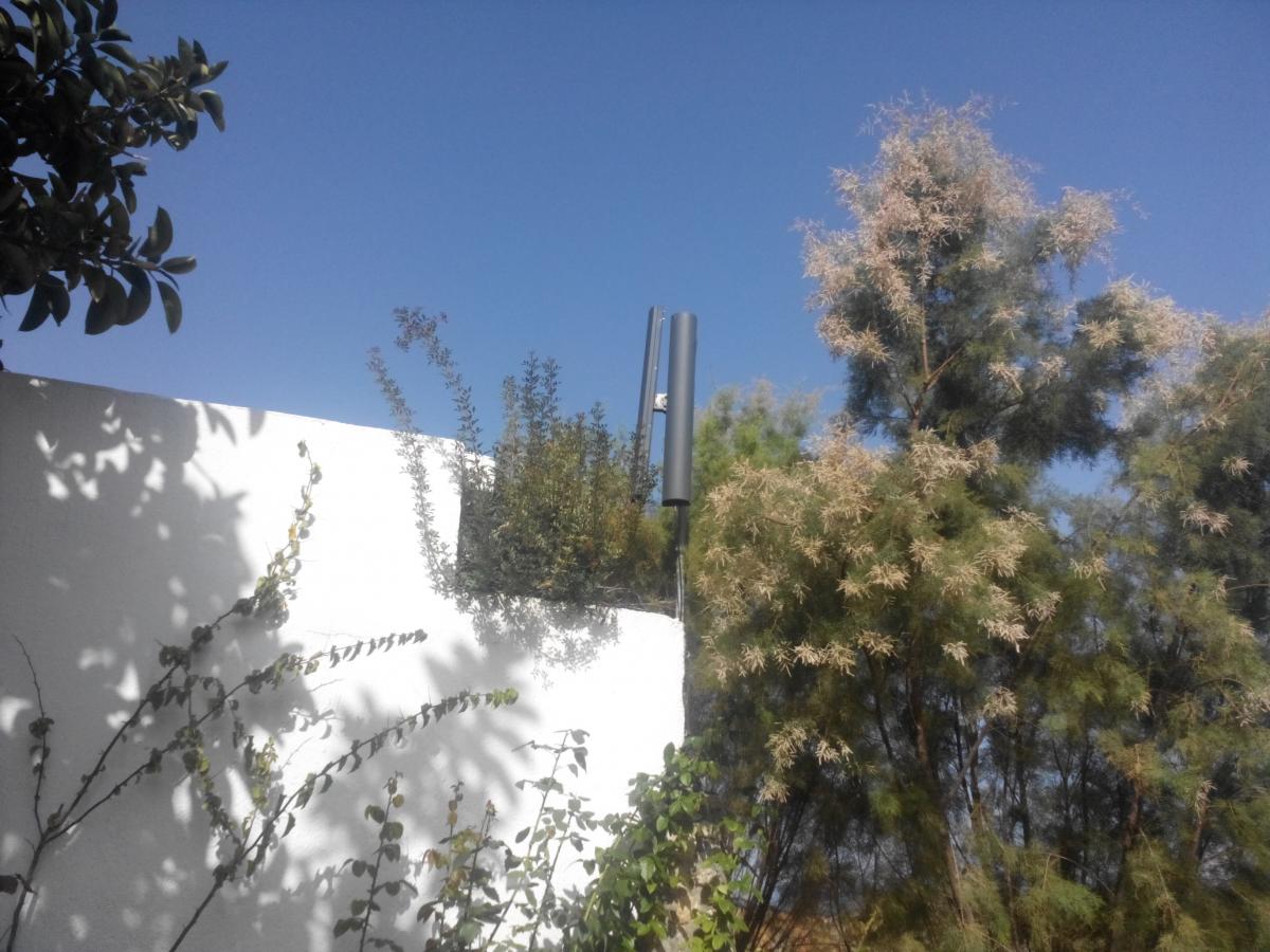

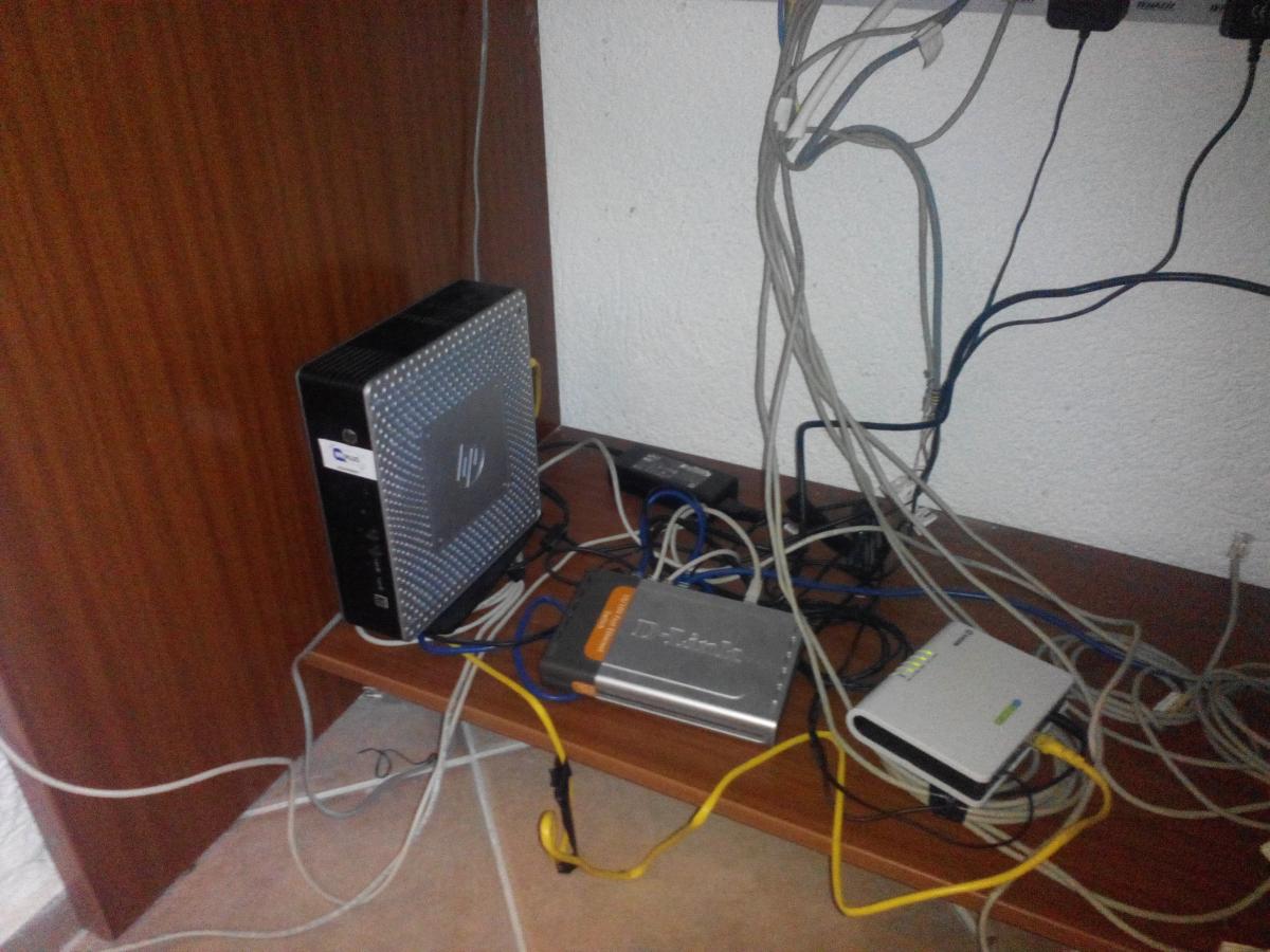

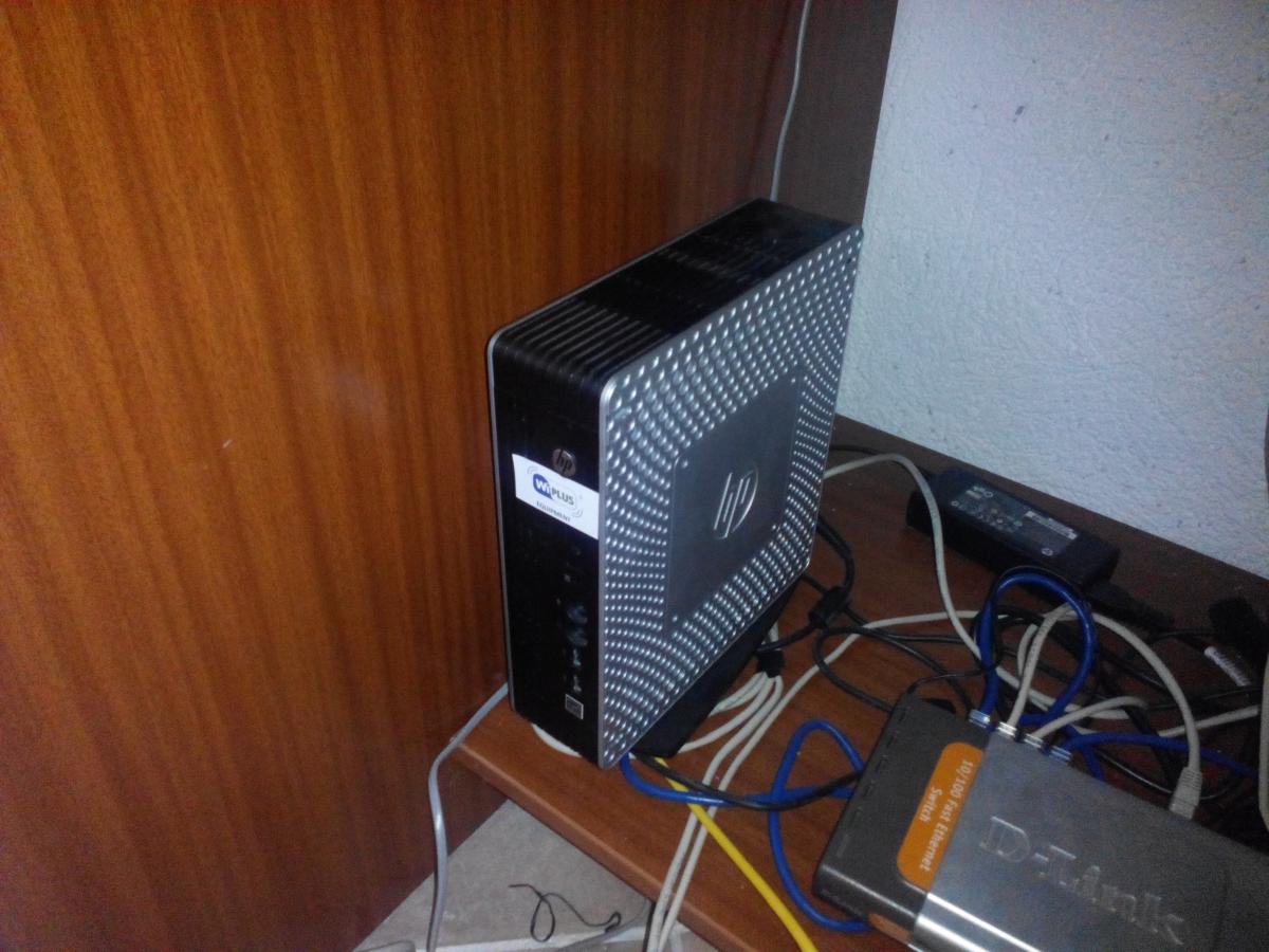

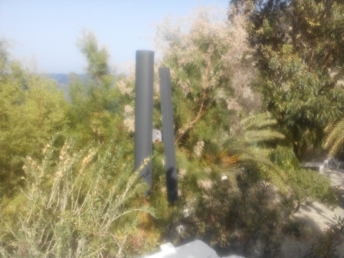

astrea966 Δημοσ. 16 Οκτωβρίου 2014 Μέλος Δημοσ. 16 Οκτωβρίου 2014 δεν γνωριζει κανεις τιποτα?για την ωρα εχει τον εξοπλισμο που φαινεται στις παρακατω εικονες.8 απο αυτα τα access point,το σερβερακι της φωτο και μερικα switch μοιρασμενα τριγυρω.

MiDi_MiLiZ Δημοσ. 20 Οκτωβρίου 2014 Δημοσ. 20 Οκτωβρίου 2014 Σορρυ για το οφφτοπικ αλλα κρατιεμαι για να μη σχολιασω αυτο που βλεπω στις φωτο ως "κεντρικο συστημα ξενοδοχειου για ιντερνετ", ειδικα τις 2 φωτο με το κατι-σαν-ραφι... Αν αυτη η "δουλεια" που βλεπω εχει γινει οντως απο εταιρεια με ειδικευση στο αντικειμενο κι οχι απο φοιτητη ζωικης παραγωγης που στηνει και κανα δικτυο τον ελευθερο του χρονο, τοτε πρεπει να παμε να πηδηχτουμε απτο παραθυρο ολοι μαζι. Aν υπηρχε σοβαρος και οργανωμενος κλαδος ΙΤ στην Ελλαδα κατι τετοιοι τυποι θα φυτοζωουσαν μεταξυ σπιτιου και ΟΑΕΔ και κατι τετοιες εταιρειες θα ασχολουνταν με επισκευες πλυντηριων στην καλυτερη. Eιναι και γνωστη εταιρεια η συγκεκριμενη, τρομαρα τους. 1
