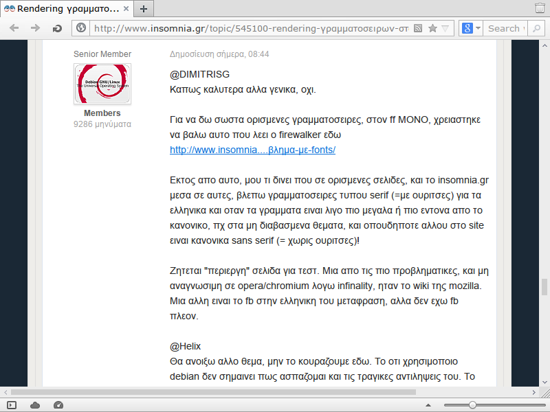

@DIMITRISG
Καπως καλυτερα αλλα γενικα, οχι.
Για να δω σωστα ορισμενες γραμματοσειρες, στον ff ΜΟΝΟ, χρειαστηκε να βαλω αυτο που λεει ο firewalker εδω
http://www.insomnia.gr/topic/513110-firefox-προβλημα-με-fonts/
Εκτος απο αυτο, μου τι δινει που σε ορισμενες σελιδες, και το insomnia.gr μεσα σε αυτες, βλεπω γραμματοσειρες τυπου serif (=με ουριτσες) για τα ελληνικα και οταν τα γραμματα ειναι λιγο πιο μεγαλα ή πιο εντονα απο το κανονικο, πχ στα μη διαβασμενα θεματα, και οπουδηποτε αλλου στο site ειναι κανονικα sans serif (= χωρις ουριτσες)!

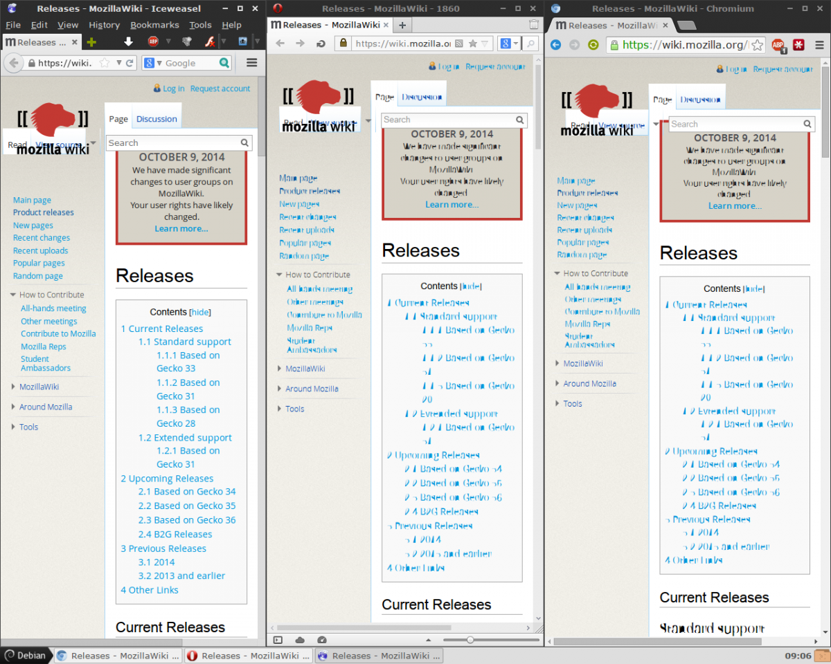

Ζητεται "περιεργη" σελιδα για τεστ. Μια απο τις πιο προβληματικες, και μη αναγνωσιμη σε opera/chromium λογω infinality, ηταν το wiki της mozilla. Μια αλλη ειναι το fb στην ελληνικη του μεταφραση, αλλα δεν εχω fb πλεον.

Εφτιαξα ξανα το infinality και το εβαλα. Αυτο ειναι το μη αναγνωσιμο χαλι για το οποιο μιλαω. Χωρις infinality ειναι ολα ωραια και καλα, και στην opera και στον chromium. Απλα ο chromium θα ειναι αυτος που θα μεινει οταν βγει η επομενη opera σαν stable για λινουξ, αυτη με webkit.
Είναι το κλασσικό Arial, δεν ξέρω αν φαίνεται ωραίο, αλλά τουλάχιστον είναι ευανάγνωστο. Καιρός για infinality λοιπόν...
Και μια με το ποστ μου για να δεις διαφορα. Αυτο ειναι infinality, χωρις fonts.conf και αλλα τετοια, με γραμματοσειρα της ms και παιρνει 10/10 απο εμενα.
