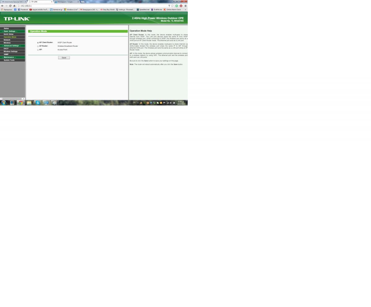

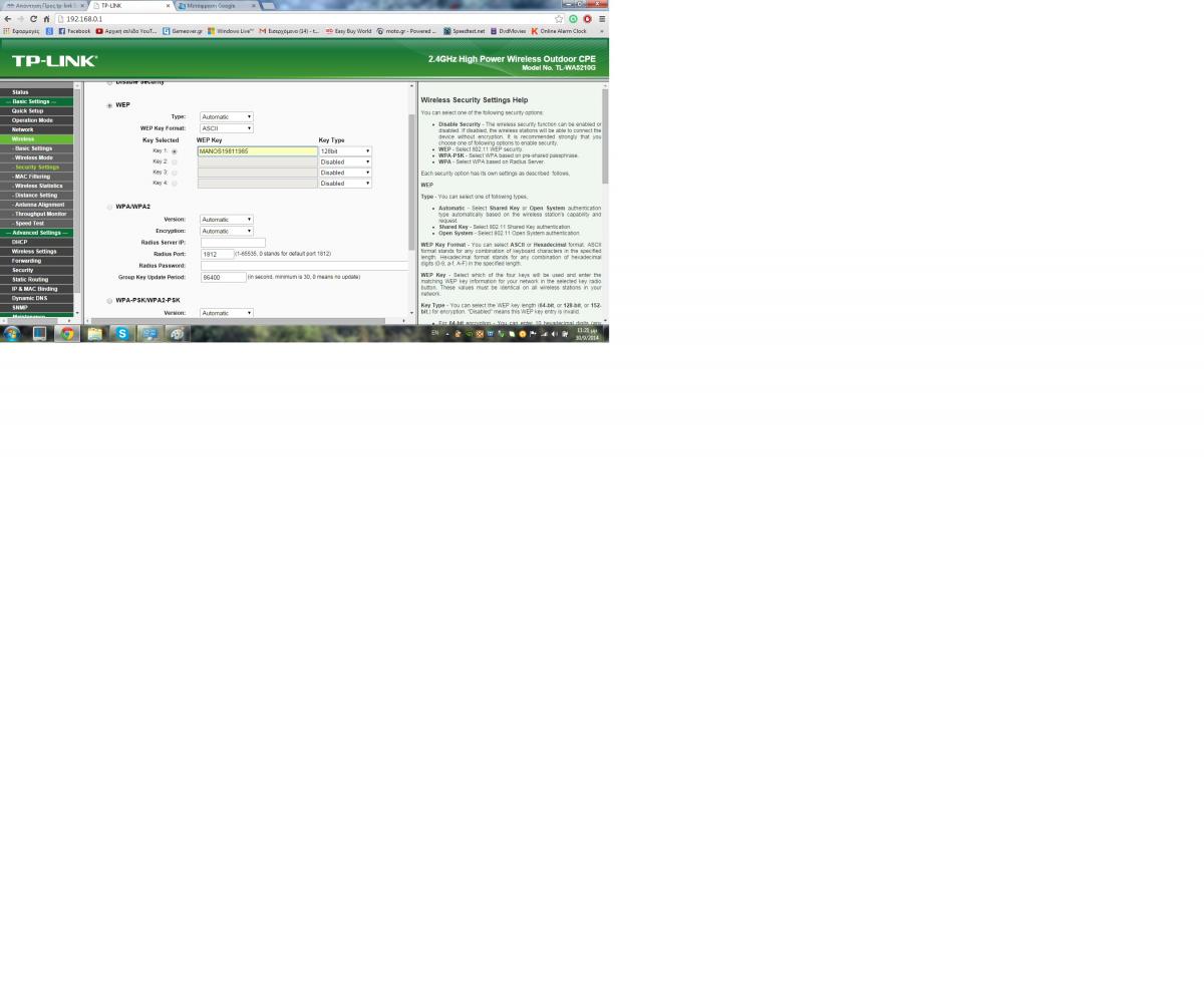

manos1985 Δημοσ. 28 Σεπτεμβρίου 2014 Δημοσ. 28 Σεπτεμβρίου 2014 από την περασμένη τετάρτη το παιδεύω αλλά τίποτα. Εχω τον νοικάρη μου στα 600 + μέτρα και μου δίνη ίντερνετ εδώ κ 2 χρόνια,το επερνα με στικάκι με αποτέλεσμα να έχω λαγκαρίσματα στα games - υγρασίες - καμένα στικάκια ανά 3 μήνες επειδη έχουμε και 10 μετρό usb - κακό σήμα και τα λοιπα.Aποφάσισα λοιπόν να πάρω αυτό το ρημάδι tp-link 5210g (αμ δε ρώταγα καλύτερα). Eχω διαβάσει πολλά site και έχω δη πολλά βίντεο μέχρι και ισπανικά αλλά δεν καταφέρνω τίποτα ........ σε σημειο να το σπάσω ακoλουθω πίστα κάθε οδηγίες αλλά μάταια !!! να σημειωσω οτι δεν ειμαι και τελιος ασχετος ξερω 5 10 πραγματα αλλα τωρα για καρφωτες ip και τετοια σικονο τα χερια.......αν μπορειτε να με βοηθήσετε ???? Ξέρω ότι θα χρειαστεί αναλυτικά στοιχεία για με καθοδηγήσετε,οπότε θα ανεβάσω φωτο από το modem που θέλω να συνδεθώ καθώς και από τις δικές μου ρύθμισης. έχω δοκιμάσει τα πάντα ειλικρινα από το να αλλάξουμε κωδικό καλώδια ssid - wpe/wpe2 wep open αλλα modem αλλα pc ΤΊΠΟΤΑ ..............κίτρινο θαυμαστικό είμαι έτοιμος να το σπάσω παρακαλώ βοήθεια,ότι στοιχεία χρειαστείτε απλά πείτε μου και τα ανεβάζωευχαριστώ προκαταβολικά

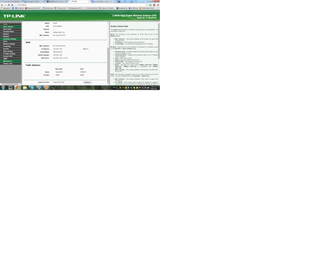

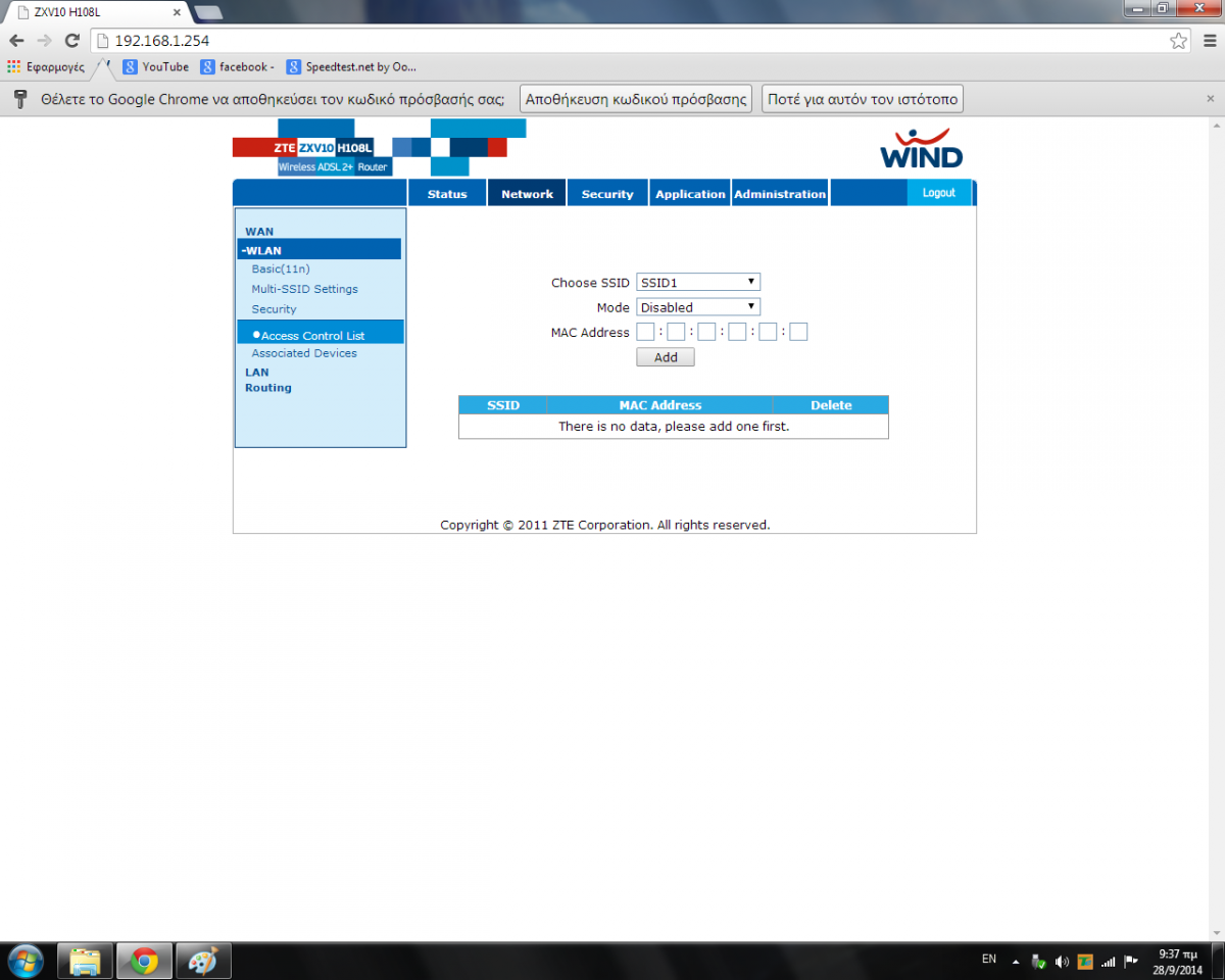

manos1985 Δημοσ. 28 Σεπτεμβρίου 2014 Μέλος Δημοσ. 28 Σεπτεμβρίου 2014 (επεξεργασμένο) εδώ είναι το modem που θέλω να συνδεθώ Επεξ/σία 29 Σεπτεμβρίου 2014 από manos1985

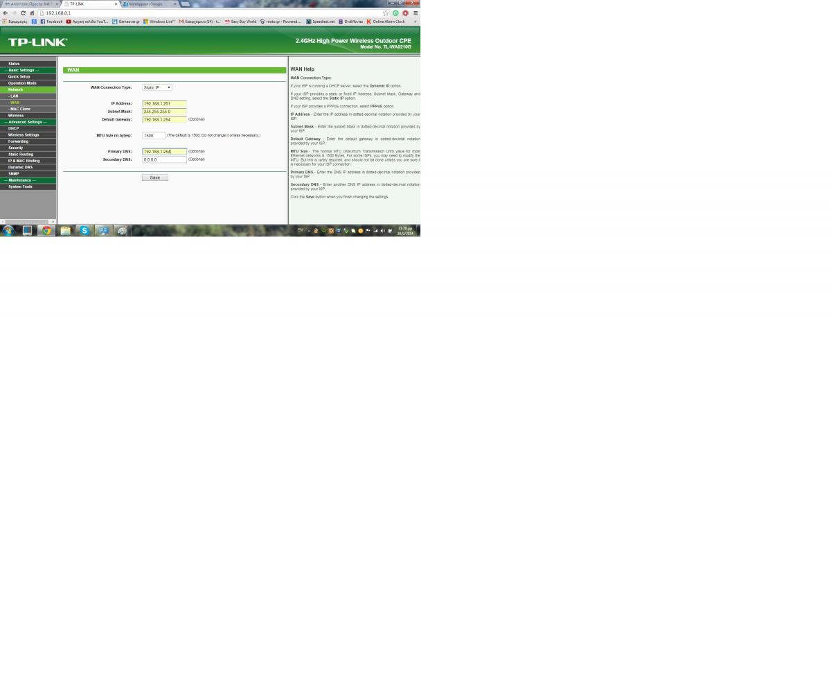

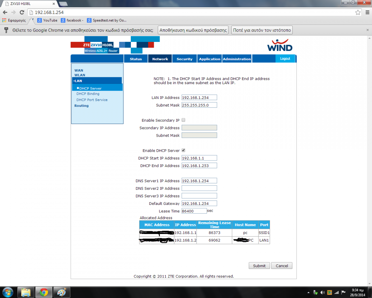

manos1985 Δημοσ. 29 Σεπτεμβρίου 2014 Μέλος Δημοσ. 29 Σεπτεμβρίου 2014 (επεξεργασμένο) μετά από πολλές δοκιμές είναι σγουρός ότι είναι θέμα ip αλλά δεν ξέρω τι θέλη και που....... Επεξ/σία 29 Σεπτεμβρίου 2014 από manos1985

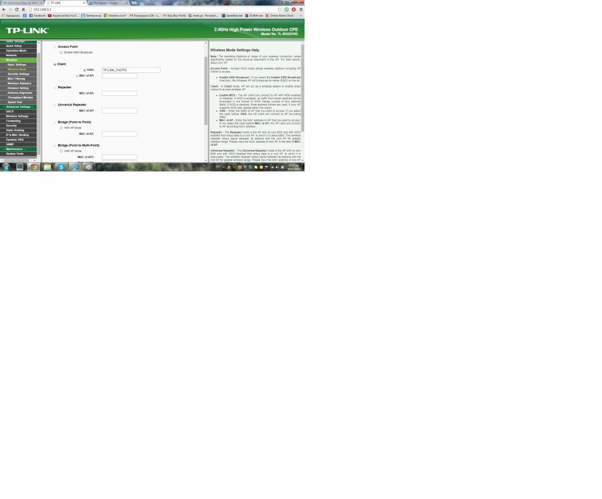

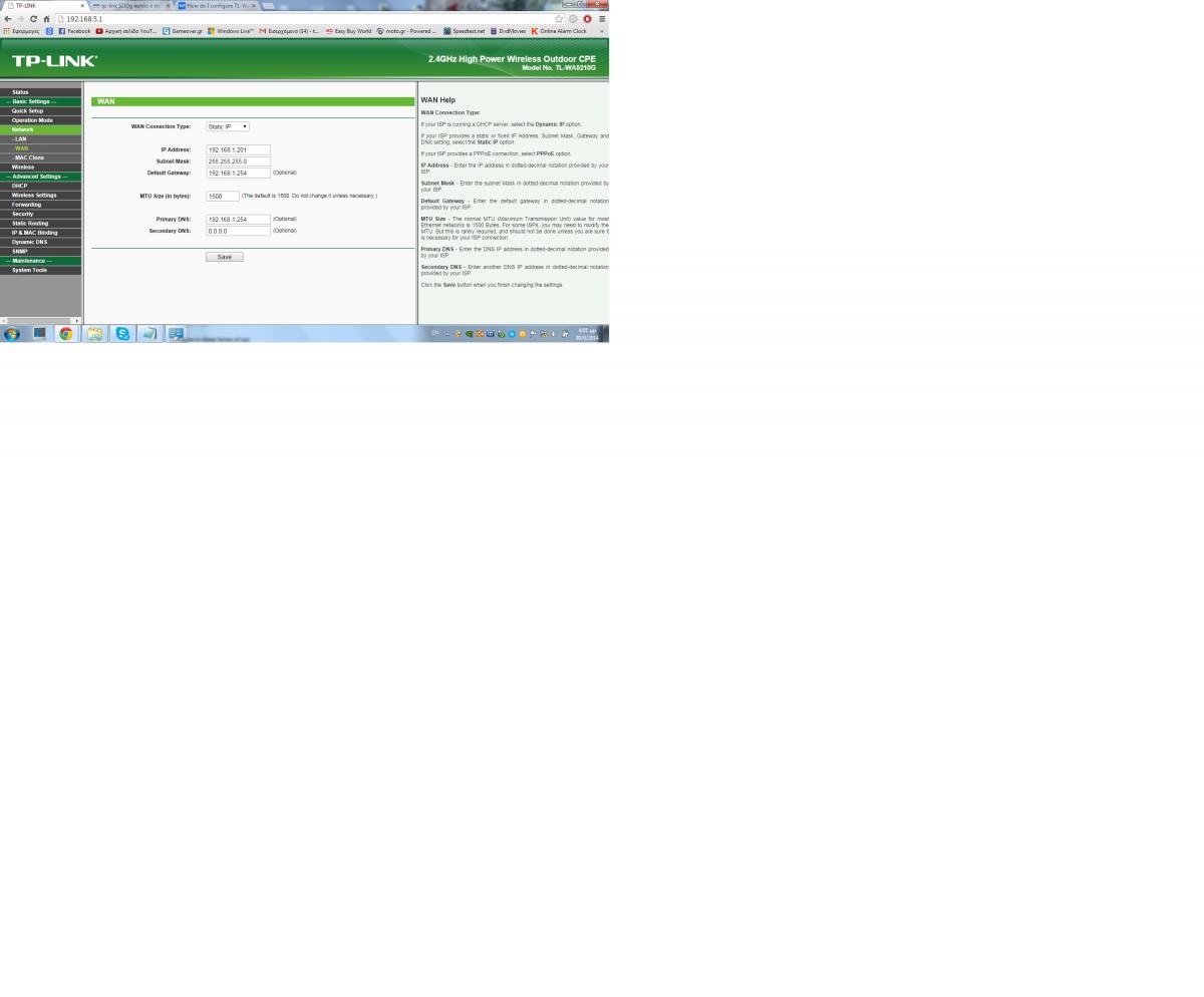

jkoukos Δημοσ. 29 Σεπτεμβρίου 2014 Δημοσ. 29 Σεπτεμβρίου 2014 Θα ακολουθήσεις αυτόν τον οδηγό, επιλέγοντας στο βήμα 3 "Static IP" βάζοντας IP Address 192.168.1.201, με Default Gateway και DNS 192.168.1.254. Πρόσεξε την τελευταία σημείωση pου αναφέρει ότι θα πρέπει να αλλάξεις την διεύθυνση του 5210 διότι έχει την ίδια με το modem/router του νοικάρη σου. 1
manos1985 Δημοσ. 29 Σεπτεμβρίου 2014 Μέλος Δημοσ. 29 Σεπτεμβρίου 2014 θα δοκιμάσω και θα σου πω αποτελέσματα νασε καλά
drdedus Δημοσ. 30 Σεπτεμβρίου 2014 Δημοσ. 30 Σεπτεμβρίου 2014 Θα κάνεις αυτό που λεει o jkoukos και θα έχεις στο νου οτι εχουν αναφερθεί ασυμβατότητες με κάποια modem/router οπότε αν δεν το πετύχεις δοκιμάζεις να αλλάξεις και το κλείδωμα σε wpa η wpa2 aes η tkip 1
manos1985 Δημοσ. 30 Σεπτεμβρίου 2014 Μέλος Δημοσ. 30 Σεπτεμβρίου 2014 Θα ακολουθήσεις αυτόν τον οδηγό, επιλέγοντας στο βήμα 3 "Static IP" βάζοντας IP Address 192.168.1.201, με Default Gateway και DNS 192.168.1.254. Πρόσεξε την τελευταία σημείωση pου αναφέρει ότι θα πρέπει να αλλάξεις την διεύθυνση του 5210 διότι έχει την ίδια με το modem/router του νοικάρη σου. τα κανω σωστα? παλι τα ιδια γιατι μου κανει

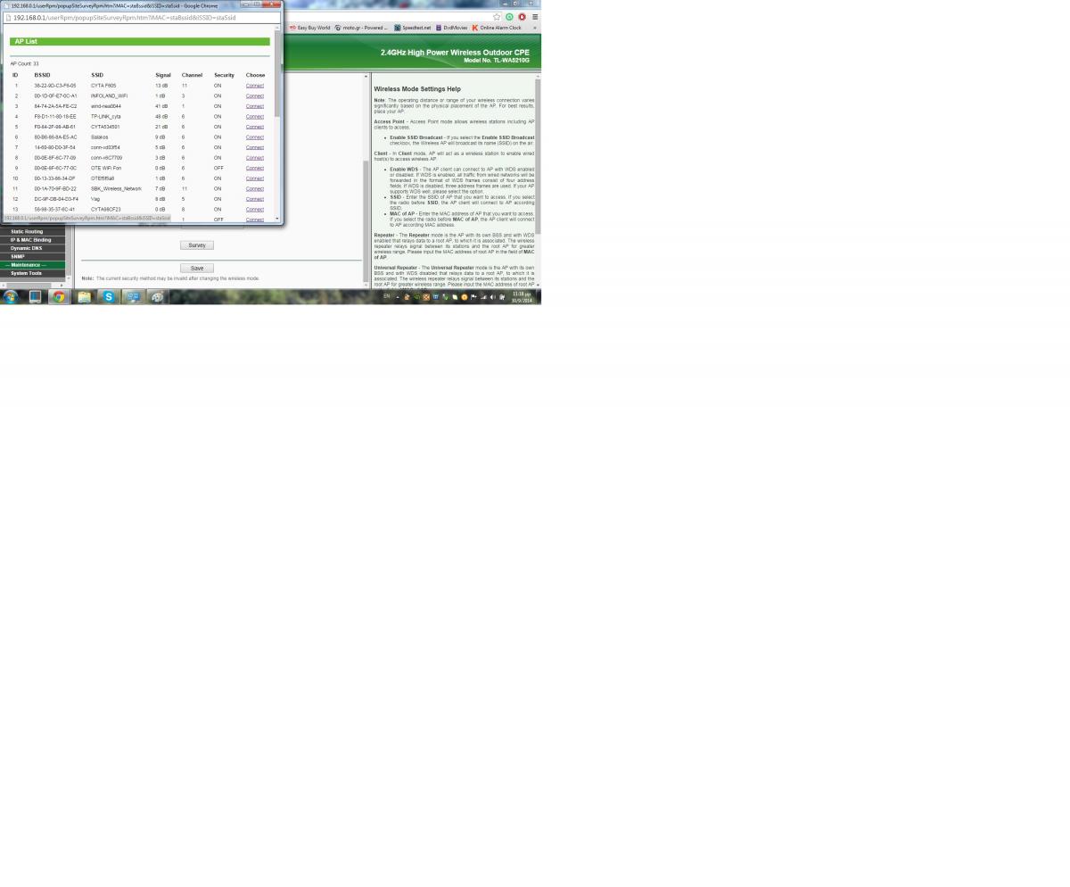

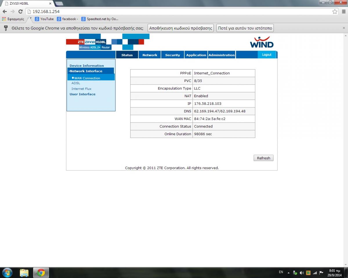

jkoukos Δημοσ. 30 Σεπτεμβρίου 2014 Δημοσ. 30 Σεπτεμβρίου 2014 Τι σου κάνει δηλαδή; Επέλεξες το άλλο ασύρματο δίκτυο και έβαλες τις κατάλληλες ρυθμίσεις ασφάλειας; Στο DHCP τι ρυθμίσεις έχεις; Και στη σελίδα Status τι αναφέρει παρακάτω; 1

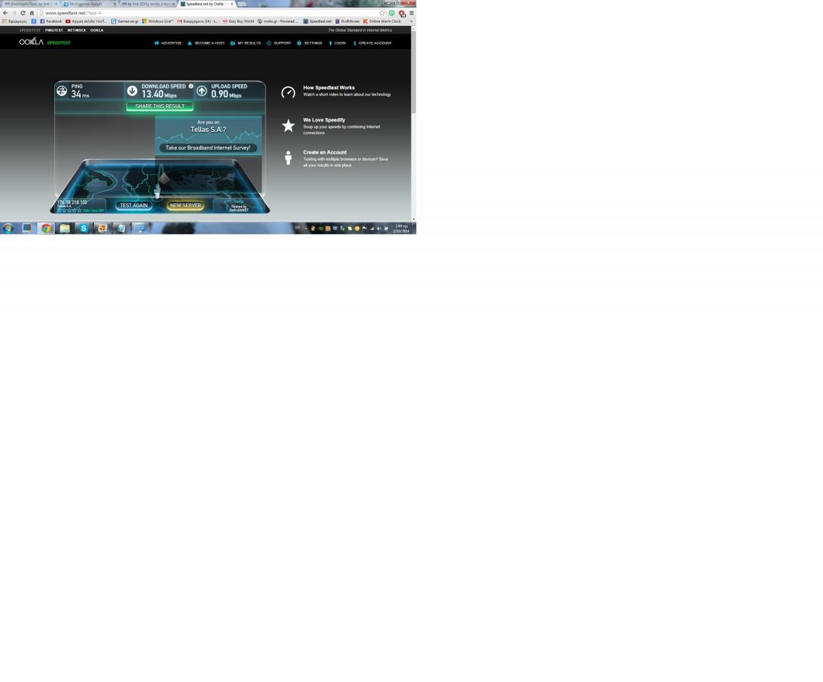

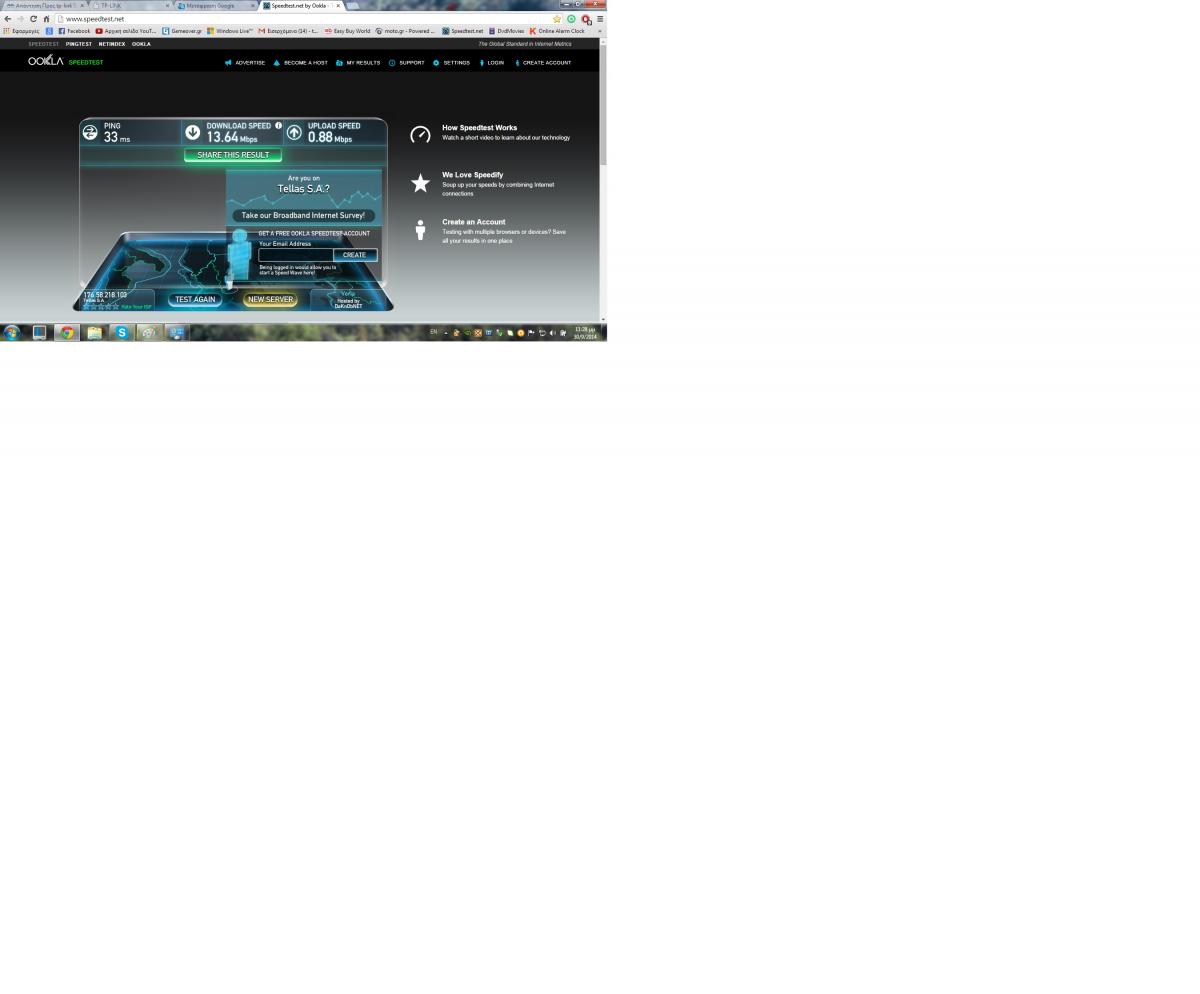

manos1985 Δημοσ. 1 Οκτωβρίου 2014 Μέλος Δημοσ. 1 Οκτωβρίου 2014 Τι σου κάνει δηλαδή; Επέλεξες το άλλο ασύρματο δίκτυο και έβαλες τις κατάλληλες ρυθμίσεις ασφάλειας; Στο DHCP τι ρυθμίσεις έχεις; Και στη σελίδα Status τι αναφέρει παρακάτω; j koukos&drdedus πραγματικά σας ευχάριστω είχα απογοητευτεί,ετοιμος να την πουλήσω ήμουνα Iδιοτροπη συσκευή,έχω και αν έχω κανει τέτοιες δουλειές αλλά αυτό ήτανε πάνω από της δύναμης μου H πλάκα είναι ότι σε αλλά δίκτυα του τύπου ote-forthn έμπαινα κανονικά με client και δούλευε.... ούτε καρφωτες ip ούτε τίποτα,τώρα ν υποθέσω ότι αυτο είναι bug του tp-link 5210g και ότι με αυτών τον τρόπο το προσπερνάμε με ap wisp client router. το θέμα ασυμβατότητας που λεγατε....αν και μπήκε σε καποια modem του τύπου thomson, η ότι ήθελε αυτό που μου ειπατε να βάλουμε καρφωτες ip που μάλλον αυτό φάνηκε και στην πράξη έτσι Παιδιά και πάλι ευχαριστώ και που ασχοληθείτε μαζί μου και για της πλήρως σωστές οδηγίες σας YOU ARE THE BEST Kαι η τελευταια φωτο καθώς παίζω on line games ενώ το έχω συνδεδεμένο και σε ένα modemaki για να το μοιραζω κιόλας σπίτι μου,ασήρματα και ενσύρματα
