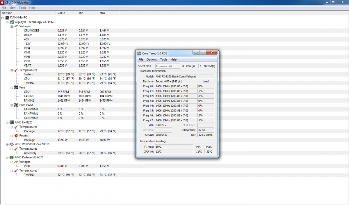

john-c4 Δημοσ. 14 Οκτωβρίου 2014 Μέλος Δημοσ. 14 Οκτωβρίου 2014 Μωλις τελειωσα το στησιμο επιτελους και ειμαι σε αναμονη για καρτας γραφικων και σκληρου στον επομενο μηνα λοιπον παμε για τις Θερμοκρασιες σε Idle Με ψυκτρα Scythe Ashura με Push Pull (NOCTUA NF-F12 INDUSTRIALPPC-2000 PWM) Βλεπω Θερμοκρασιες Πολυ Χαμηλες ειναι φυσιολογικο?κ στο Push Pull βλεπω διαφορετικα RPM να τα αφησω ετσι η να τα συχρονισω στα ιδια?
Physiciant Δημοσ. 14 Οκτωβρίου 2014 Δημοσ. 14 Οκτωβρίου 2014 Αν το pull έχει πιο μικρή ροή απ' το push τότε πρέπει να το ρυθμίσεις. Το pull πρέπει να είναι λίγο πιο δυνατό απ' το push 1
Thanos1972 Δημοσ. 15 Οκτωβρίου 2014 Δημοσ. 15 Οκτωβρίου 2014 ^ποσο σιγουρος εισαι?γιατι το Push χει και την αντισταση των fins να αντιμετωπισει.
Physiciant Δημοσ. 15 Οκτωβρίου 2014 Δημοσ. 15 Οκτωβρίου 2014 Σκέψου ότι αν ο push είναι δυνατότερος από τον pull, ο αέρας που σπρώχνει ο push δε θα μπορεί να απορροφηθεί από τον pull εξ ολοκλήρου. Οπότε ένα μέρος αυτού του αέρα θα χτυπάει πάνω στα πτερύγια του pull ανεμιστήρα και θα διαχέεται μέσα στο κουτί. Άρα και το exhaust fan στο πίσω μέρος του κουτιού θα πρέπει να είναι και αυτό με την σειρά του ακόμα δυνατότερο.
Thanos1972 Δημοσ. 15 Οκτωβρίου 2014 Δημοσ. 15 Οκτωβρίου 2014 σκεψου οτι ο αερας του push χτυπαει επανω στα fins της ψυχτρας και χανει την ορμη του. 1
