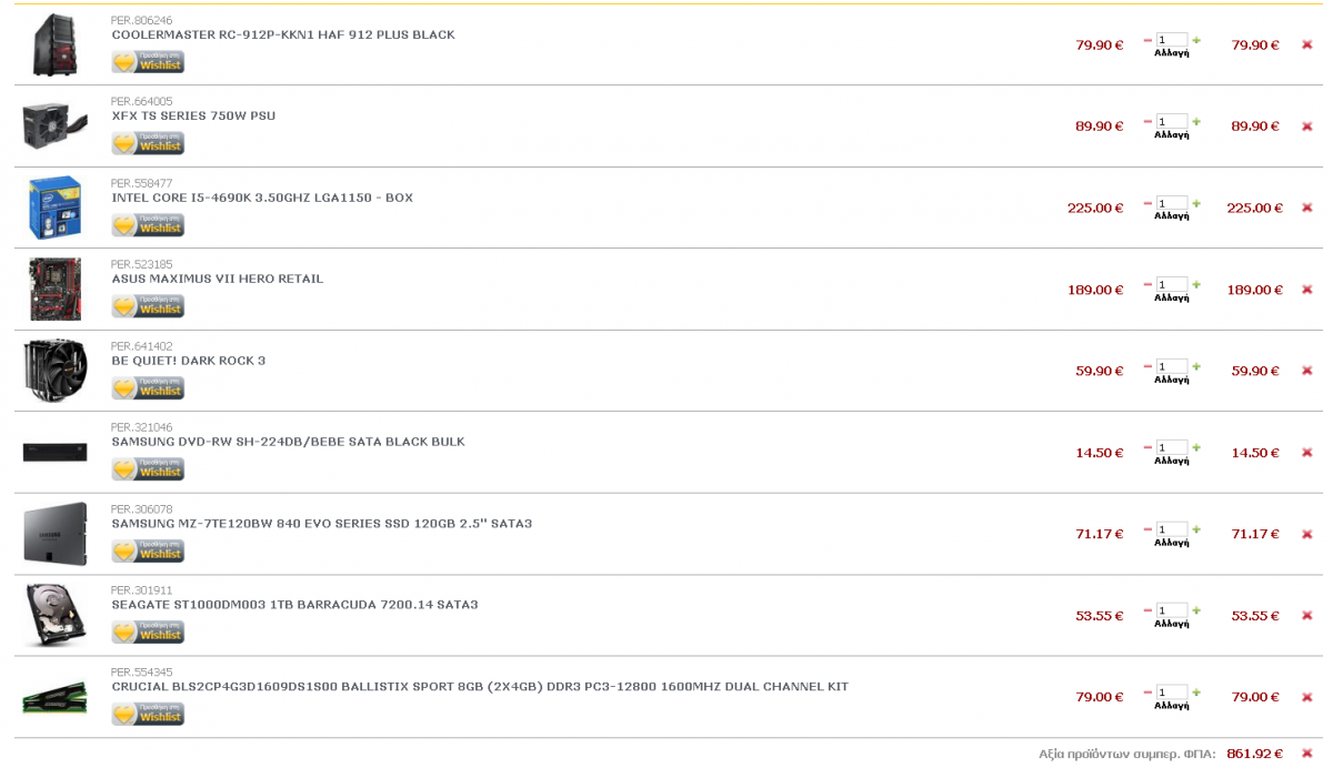

Θες ενα 850αρι για 2 r9 290x.Επισης σε τοσα χρονια θα εχει βγει μονη καρτα που θα ειναι πιο δυνατη απο δυο τετοιες.Τωρα για τον unlocked αν θες τον παιρνεις αλλα θα πρεπει να εχεις και την αναλογη μητρικη.Τελος ναι τα αξιζει τα 80 ευρω παραπανω
Κουτια για κοιτα από αυτά αν σαρεσει κανενα:
912 Plus: http://www.skroutz.gr/s/291527/CoolerMaster-HAF-912-Plus.html?keyphrase=912+plus
Enforcer: http://www.skroutz.gr/s/336451/CoolerMaster-Storm-Enforcer.html?keyphrase=Enforcer
H440: http://www.visionstudio.gr/prodinfo.asp?id=40222&cat=1
Nzxt 410: http://www.skroutz.gr/s/2655487/NZXT-Phantom-410.html
Δεν παιζει να περιμενεις να παρεις καμια gtx 980 που βγαινει σε λιγο καιρο ε?? Παντως για διπλες λυσεις δεν αξιζει, καλυτερα μια μονη και δυνατη.
Αποψή μου μονή και δυνατή κάρτα:
Κάρτα γραφικών αυτήν (αν έχεις και πρόβλημα (που δεν νόμίζω για 1080p που θα είσαι βάση οθόνης που έχεις επιλέξει) την κλόκάρεις και ψηλότερα:
http://www.ebw.gr/el/Product/274039/Gigabyte-GeForce-GTX-780-Ti
και τα υπόλοιπα από eshop:
Γενικά κάρτα και σύστημα τα κλοκάρεις άνετα και αρκετά πιο πάνω.
