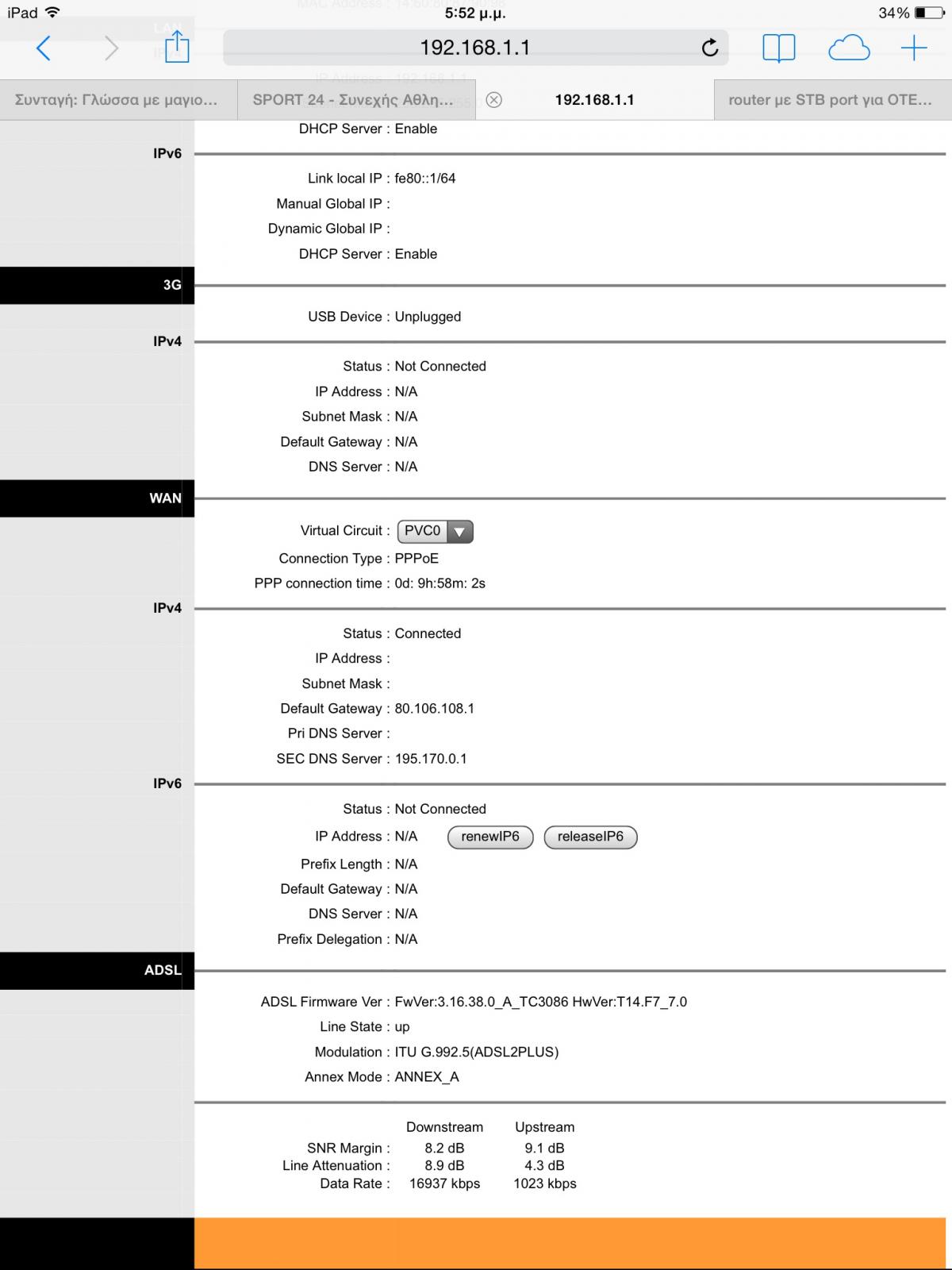

pechlis13 Δημοσ. 21 Ιουλίου 2014 Μέλος Share Δημοσ. 21 Ιουλίου 2014 α.συνηθως ο οτε οταν εχεις connex tv δεν σου δινει 9 margin αλλα πιο μεγαλο.όποτε καλο θα ηταν αν εχεις μεγαλυτερο να μιλησεις με οτε να στο μειωσουν. β.δεν υπαρχει ρουτερ με ετοιμη stb.την stb την φτιαχνεις. πχ http://www.insomnia.gr/topic/526037-td-w8970-tp-link-otetv/ http://www.insomnia.gr/topic/516547-tp-link-td-w8970-και-hol-tv/ http://www.insomnia.gr/topic/508581-hol-tv-σε-tp-link/ Φίλε poulinos σ ευχαριστώ πολύ για την απάντηση Ο ΟΤΕ μου έχει snr margin down 8,2 Kai up 9,2 όταν όμως έχω το router του ΟΤΕ με τα από λίγη ώρα αρχίζουν τα προβλήματα πχ λαγκαρισμα σε online παιχνίδια! Όταν κάνω speedtest το ping είναι στο θεό μέχρι 734ms και κατω από 200 με τίποτα! Αν κλείσω και ξανά ανοίξω το router παει στα 13ms και γενικά down/up πολύ πιο σταθερό! Πιστεύεις ότι με αλλαγή router θα είμαι οκ η θα δώσω τζάμπα λεφτά? Συνδέστε για να σχολιάσετε Κοινοποίηση σε άλλες σελίδες άλλες επιλογές

poulinos Δημοσ. 26 Ιουλίου 2014 Share Δημοσ. 26 Ιουλίου 2014 Φίλε poulinos σ ευχαριστώ πολύ για την απάντηση Ο ΟΤΕ μου έχει snr margin down 8,2 Kai up 9,2 όταν όμως έχω το router του ΟΤΕ με τα από λίγη ώρα αρχίζουν τα προβλήματα πχ λαγκαρισμα σε online παιχνίδια! Όταν κάνω speedtest το ping είναι στο θεό μέχρι 734ms και κατω από 200 με τίποτα! Αν κλείσω και ξανά ανοίξω το router παει στα 13ms και γενικά down/up πολύ πιο σταθερό! Πιστεύεις ότι με αλλαγή router θα είμαι οκ η θα δώσω τζάμπα λεφτά? οταν το Ping φτανει στο θεο οπως λες μπες μεσα στο ρουτερ και δες το margin.δες αν παιζει το margin και δες με απανωτα refresh στις σελιδες αν ανεβαινουν τα errors.επισης το Pc ειναι με καλωδιο ή ασυρματα?το λεω μηπως το ασυρματο τα παιζει.παντως για μενα ασχετα αν το προβλημα αυτο ερχεται απο το zte ή οχι θα πρεπει το zte να το βγαλεις στην ακρη.δεν κανει για αυτην την δουλεια.μονο να κερδισεις εχεις αν παρες κατι καινουριο. tha to kanw simera kai sas lew mpas kai vgalw kamia akri! eyxaristw poly! αν εχεις συναγερμο θελει φιλτρο Συνδέστε για να σχολιάσετε Κοινοποίηση σε άλλες σελίδες άλλες επιλογές
pechlis13 Δημοσ. 26 Ιουλίου 2014 Μέλος Share Δημοσ. 26 Ιουλίου 2014 οταν το Ping φτανει στο θεο οπως λες μπες μεσα στο ρουτερ και δες το margin.δες αν παιζει το margin και δες με απανωτα refresh στις σελιδες αν ανεβαινουν τα errors.επισης το Pc ειναι με καλωδιο ή ασυρματα?το λεω μηπως το ασυρματο τα παιζει.παντως για μενα ασχετα αν το προβλημα αυτο ερχεται απο το zte ή οχι θα πρεπει το zte να το βγαλεις στην ακρη.δεν κανει για αυτην την δουλεια.μονο να κερδισεις εχεις αν παρες κατι καινουριο. αν εχεις συναγερμο θελει φιλτρο το margin το βλεπω σταθερο αν και απ το 13888 μου ειπαν οτι δεν κραταει και θα το δωσουν βλαβη σε τεχνικο! εγω αυτο που βλεπω απ το router ειναι crc και fec που οτε μου λεει οτι ειναι λιγα και δεν θα επρεπε να μου τα κανει! εχω δει μια φορα crc 1000+ και πιο συχνα καπου στα 100 ενω στο upload ειναι κατω απο 20! ολα τα εχω ασυρματα εκτος απ το οτε τν! μου δωσανε ενα καινουργιο router παλι ZTE και λεω να το δοκιμασω για λιγες μερες να δω πως παει και μετα να παρω ενα καλυτερο. εχω εγκατασταση αλλα οχι συναγερμο, παιζει ρολο? ο τεχνικος που ειδε τη γραμμη μου χτες μου ειπε οτι ειναι καθαρη! Συνδέστε για να σχολιάσετε Κοινοποίηση σε άλλες σελίδες άλλες επιλογές
poulinos Δημοσ. 26 Ιουλίου 2014 Share Δημοσ. 26 Ιουλίου 2014 το margin το βλεπω σταθερο αν και απ το 13888 μου ειπαν οτι δεν κραταει και θα το δωσουν βλαβη σε τεχνικο! εγω αυτο που βλεπω απ το router ειναι crc και fec που οτε μου λεει οτι ειναι λιγα και δεν θα επρεπε να μου τα κανει! εχω δει μια φορα crc 1000+ και πιο συχνα καπου στα 100 ενω στο upload ειναι κατω απο 20! ολα τα εχω ασυρματα εκτος απ το οτε τν! μου δωσανε ενα καινουργιο router παλι ZTE και λεω να το δοκιμασω για λιγες μερες να δω πως παει και μετα να παρω ενα καλυτερο. εχω εγκατασταση αλλα οχι συναγερμο, παιζει ρολο? ο τεχνικος που ειδε τη γραμμη μου χτες μου ειπε οτι ειναι καθαρη! τα 1000 fec κτλ ειναι μια χαρα.ολες οι γραμμες σηκωνουν errors.προβλημα θα εχεις αμα βλεπεις να σηκωνει χιλιαδες και να τα σηκωνει και γρηγορα.συνηθως εκει μπορει να εχεις και αποσυνδεση ή να εχεις χαμηλο margin.δοκιμασε και με καλωδιο διοτι μπορει ολα αυτα να ειναι προβληματα του ασυρματου μια που το ασυρματο του zte ειναι για πεταμα.τωρα ο τεχνικος ηταν απο τον παροχο ή ηλεκτρολογος?γιατι αν ειναι απο παροχο οκ λογικα για οση ωρα ηταν εκει ναι μεν την μετρησε σωστα με το analyzer απλα δεν σημαινει οτι πετυχε και το προβλημα.μπορει οταν ηρθε αυτος να επαιζε μια χαρα η γραμμη.αν ηταν ηλεκτρολογος οκ δεν μετραει η αποψη του και πολυ διοτι αυτοι βλεπουν για συνεχεια καλωδιου και τιποτε αλλο αφου δεν μπορουν να μετρησουν κατι παραπανω.αλλα για μενα το zte ειναι απλα για πεταμα.στο draytek νομιζω μπορεις να φτιαξεις stb θυρα για να παιξει και το connex tv.εχει δηλαδη Multiple pvc Νομιζω και να κανεις assign το pvc στην θυρα που θες.Λογικα μπορεις να το δεις και στο manual.εχω δει να φτιαχνουν σε tp link και υπαρχει και αντιστοιχο θεμα. http://www.insomnia.gr/topic/516547-tp-link-td-w8970-%CE%BA%CE%B1%CE%B9-hol-tv/ http://www.insomnia.gr/topic/526037-td-w8970-tp-link-otetv/ παντως καλυτερα ειναι connex tv με πιατο και οχι διαμεσω ιντερνετ ωστε να μην χανεις bandwidth αλλα να μην χρειαζεται και να κανεις ρυθμισεις στο νεο ρουτερ για να παιξει. Συνδέστε για να σχολιάσετε Κοινοποίηση σε άλλες σελίδες άλλες επιλογές
