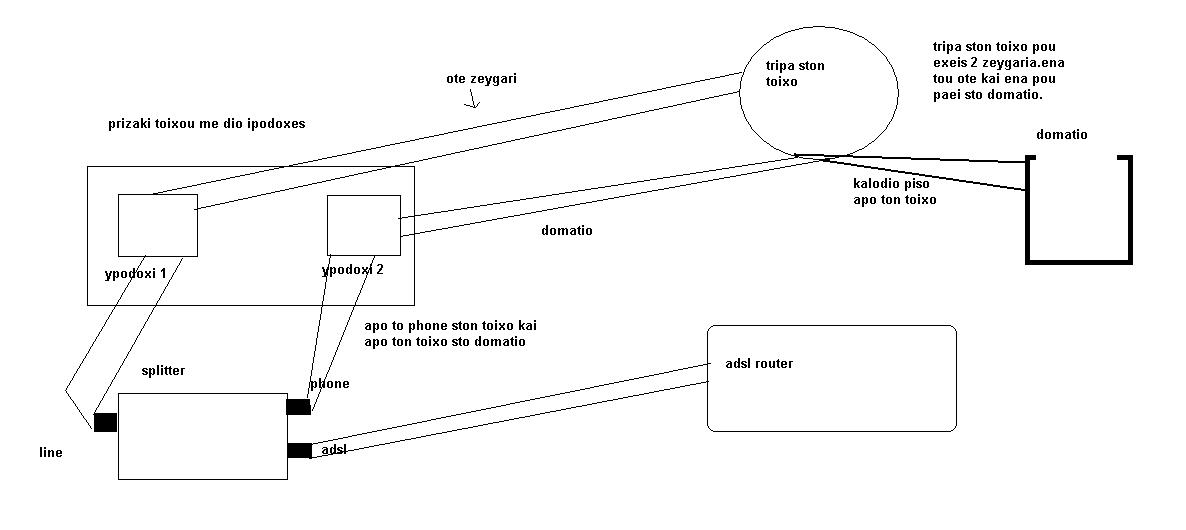

gavros10 Δημοσ. 19 Ιουλίου 2014 Μέλος Share Δημοσ. 19 Ιουλίου 2014 απο τον κατανεμητη/χωνευτη που ειναι στην πολυκατοικια /μονοκατοικια φευγει ενα ζευγαρι και ερχεται μεχρι το κεντρικο πριζακι.εκει πισω απο το κεντρικο πριζακι διακλαδωνεται και στα αλλα δωματια.εσυ θα πρεπει να ανοιξεις το πριζακι να βρειις τα 2 καλωδια αυτα που ερχονται απο κατω κα να τα συνδεσεις μονο αυτα στο πριζακι.απο το μπροστα μερος τωρα στο πριζακι κουμπωνεις ενα σπλιττερ.στο adsl βαλεις το vdsl router στο line μπενει το καλωδιο που ενωνεται με το πριζακι και στο phone ενωνεις ολα τα καλωδια που πανε στα υπολοιπα δωματια.ειτε τα κανεις ματιση και τα ενωνεις απλα θα φαινεται ενα καλωδιο που θα μπαινει πισω απο τον τοιχο ή αλλιως αλλαζεις το πριζακι με ενα διπλο πριζακι.στο ενα πριζακι βαζεις το καλωδιο που φερνει το vdsl/τηλεφωνο ενω στο αλλο πριζακι βαζεις ολα τα καλωδια που πανε στα δωματια.οποτε ετσι δεν θα εχεις καλωδιο να πηγαινει απο το adsl splitter ---> πισω απο τον τοιχο.θα συνδεεεται κανονικα πανω στο πριζακι.επισης πισω απο το πριζακι ισως βρεις και ενα αποσυνδεδεμενο ζευγαρι που ειναιτο αναπληρωματικο ζευγαρι απο κεντρικο πριζακι μεχρι χωνευτη/κατανεμητη.δεν το συνδεεεις αυτο.αν ειναι ηδη συνδεδεμενο τοτε αν πιανουν τα χερια σου αποσυνδεσε το αρκει να ξερεις ποιο ειναι.θελει δοκιμες.το ζευγαρι τωρα που ερχεται απο την χωνευτη για να το βρεις ειναι το ζευγαρι που θα εχει ταση οπως ειναι και το ζευγαρι που θα συγχρονισει το vdsl ρουτερ στην σωστη ταχυτητα.αν εχεις voip τηλεφωνια τοτε δεν θα εχει ταση οποτε θα πρεπει να το βρεις με τον συγρονισμο.αν βαλεις ενα σωστο και ενα λαθος καλωδιο παλι μπορει να συγχρονισει αλλα θα δεις οτι θα συγχρονισει σε μικρη ταχυτητα και με παραξενο attenuation/margin. με τα powerlines οχι δεν εχεις κανενα απολυτως θεμα.αυτο με το hub lan και τηλεοραση δεν το καταλαβα.το τηλεφωνικο καλωδιο απο το splitter παει στο router και απο το ρουτερ συνδεονται τα pc ενσυρματα/ασυρματα και επισης φευγει και ενα καλωδιο για τον αποδικωποιητη.αν ο αποδικωποιητης ειναι μακρυα τοτε μπορεις να βαλεις ενα Powerline.συνηθως το καλωδιο για τον αποδικοποιητη φευγει απο μια συγκεκριμενη θυρα του ρουτερ(συνηθως την 4η) Που γραφει stb. οχι δεν βαζεις φιλτρακι.ειναι σωστο οπως το σκεφτεσαι.το Lan ας ειναι και 30 μετρα δεν εχουμε θεμα.απλα εχεις αλλα πριζακια μεσα στο σπιτι?αν εχεις τοτε ασχετα αν τα χρησιμοποιεις η οχι θα πρεπει ειτε να τα αποσυνδεσεις ειτε να τα ριξεις στο phone του splitter.δηλαδη δεν φτανει μονο το ρουτερ να ειναι στην κεντρικη αλλα να μην εχει αλλα παραλληλα.αν πχ απο το κεντρικο πριζακι φευγει μονο ενα ζευγαρι και παει μεχρι το δωματιο σου τοτε μπορεις εφοσον δεν υπαρχει παραλληλο πιο πριν να βαλεις τα παντα στο δωματιο σου.η εκφραση κεντρικο πριζακι εειναι λιγο λαθος.μας ενδιαφερει να μπει το ρουτερ σε καποιο πριζακι που πριν απο αυτο να μην υπαρχει τηλεφωνο και να μην υπαρχει παραλληλη καλωδιωση.ακομα και 10 πριζακια αν εχεις αν ειναι στην σειρα μπορεις να βαλεις το ρουτερ στην τελευταια πριζα ΑΛΛΑ δεν πρεπει να βαλεις τηλεφωνα στις προηγουμενες πριζες.ελπιζω να μην σε μπερδεψα.καποια στιγμη πρεπεει να φτιαχτει σε θεμα αυτο για να εχει και φωτο διοτι ειναι λιγο δυσκολο στην εξηγηση. δηλαδη αν εσυ το βαλεις στο κεντρικο πριζακι αλλα πισω απο το πριζακι φευγει καλωδιο για αλλο πριζακι ή ακομα χειροτερα ειναι συνδεδεμενο το αναπληρωματικο ζευγαρι τοτε παλι σε επηρεαζει.οποτε θα πρεπει να κανεις εναν ελεγχο πισω απο το πριζακι Εχουμε voip τηλεφωνο σαν δευτερο αριθμο αλλα εκανα αιτηση καταργησης ωστε να μπορω να παω στον οτε. Με εχει καθυστερησει αυτο γιατι ενω εστειλα το email που ηθελαν με το κειμενο που μου υπαγορεψαν απο το τηλεφωνο, 2 μερες μετα πηραν τηλεφωνο και δεν καταλαβαιναν τι ηθελα. Αλλο ενα email και μια επισκεψη στα κεντρικα τους αργοτερα, λυθηκε αυτο το "τεραστιο θεμα". Οταν λεω στην τηλεοραση εννοω την τηλεοραση που εχει lan (Τον λογο μην τον ρωτας ουτε εγω δεν ξερω). Απο το ρουτερ φευγει ενα καλωδιο lan, που παει σε ενα hub το οποιο μοιραζει με καλωδια ιντερνετ σε ps3, media player, τηλεοραση και τον αποκωδικοποιητη της on (μεχρι τωρα γιατι θα βγει ουτως η αλλος). Η τηλεοραση απο το πακετο του οτε θα ειναι δορυφορικη. Αν δεν κανω λαθος υπαρχουν συνολικα 3 πριζακια τηλεφωνικα μεσα στο σπιτι. Τωρα με το adsl στο κεντρικο εχουμε την τηλεφωνικη συσκευη και σε ενα αλλο εχουμε το ρουτερ. Με τον ερχομο του vdsl ειναι δυσκολο να μπει το ρουτερ στο κεντρικο πριζακι οποτε θα μπει σε αυτο που ειναι τωρα το οποιο δεν ειναι το κεντρικο. Θα αποσυνδεσω τα καλωδια απο τα υπολοιπα πριζακια χωρις να τα καταργησω τελειως και απλα θα σημαδεψω πια ηταν συνδεδεμενα. Αυτο που δεν ξερω ειναι αν θα δουλευει το ρουτερ και τηλεφωνο σε αλλο πριζακι εκτος του κεντρικου αν εκεινο το αποσυνδεσω. Δεν ξερω αν ειναι σε σειρα ή παραλληλα. Σε ευχαριστω πολυ για το ποστ, δεν περιμενα κατι τοσο αναλυτικο Συνδέστε για να σχολιάσετε Κοινοποίηση σε άλλες σελίδες άλλες επιλογές
