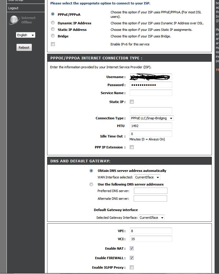

Eβαλες username και password της wind στις ρυθμισεις του ρουτερ; Ετσι όπως τα λες είναι σαν να μην παιρνεις IP, λαθος identification προφανως.

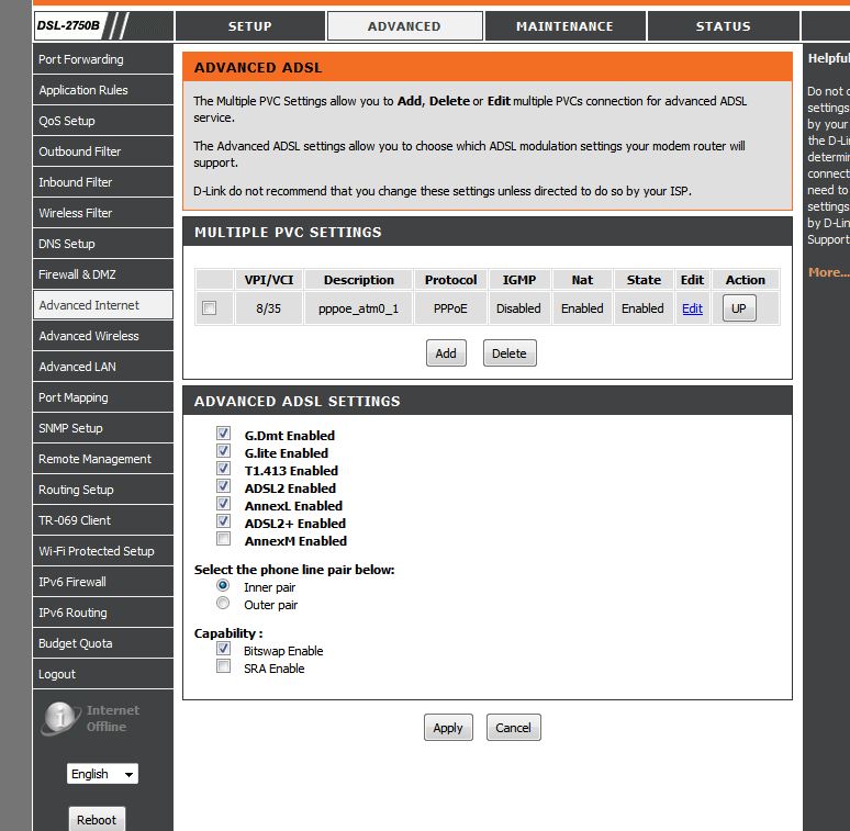

επισυνάπτω και μερικές φωτό από τις ρυθμίσεις μήπως βγάλετε κάποιο συμπέρασμα....εγώ "σικονοτα" χερια ψηλά,συνδέθηκε κάποια στιγμή αλλα μουλάρωσε πάλι!!καμια ιδέα???ενώ τις wind με το που το συνδέσω πάνω tsak μπαμ όλα ok!

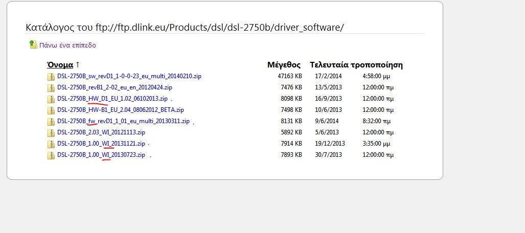

μια απορία....βρήκα διαφορες εκδόσεις firm από την ftp τις dlink,στην εικόνα φαίνεται να έχουν κάποιες διαφορες που έχω σημειώσει,έχει κάμε σημασία αυτό?ξέρετε τι σημαίνουν αυτές οι διαφορες που έχω σημειώσει??
Τα WI είναι για συγκεκριμενη εταιρια, και πιο συγκεκριμενα για την WIND Ιταλιας.
Τα EU σε ενδιαφερουν, που είναι γενικα για την Ευρωπη.
Τα δυο (όχι τα WI) που εχεις σημειωσει, κανουν για το rev.D1, αυτό που εχεις δηλαδή.
Είναι διαφορετικες εκδοσεις, παντα για το D1.

-Στο τελευταίο screenshot που δίνεις πάτα το "UP" (κάτω από το action)

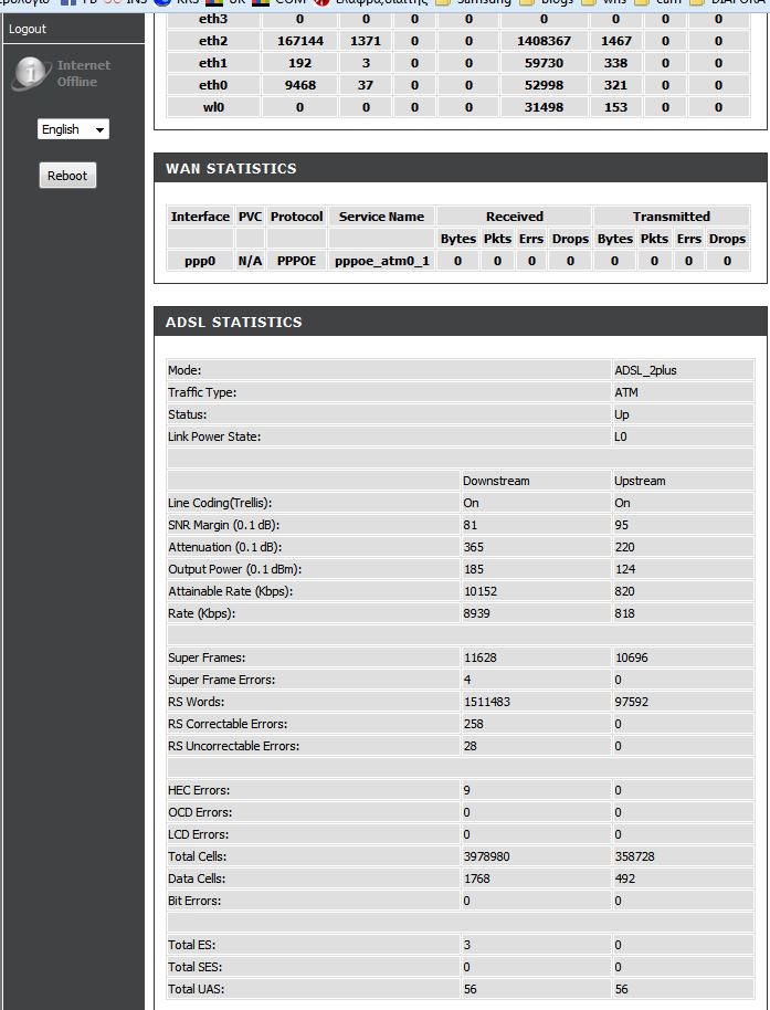

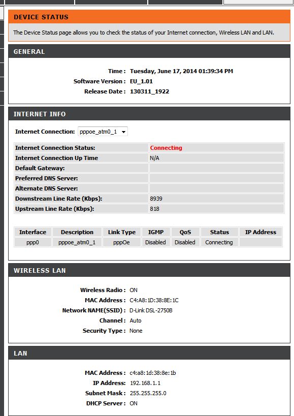

όπως είπα και στον Newbie σε pm τα έκανα τα παραπάνω αλλα για τουλάχιστον 5 λεπτά δεν συνδεόταν,μετά έπρεπε να φύγω,όταν γύρισα ήταν συνδεμένο στο internet,σας παραθέτω άλλη μια φωτό από το menu του router ,θα το ξανα συνδεσω τώρα και θα δω posh ώρα κάνει .μου φαίνεται πολύ περίεργη η όλη φάση!
