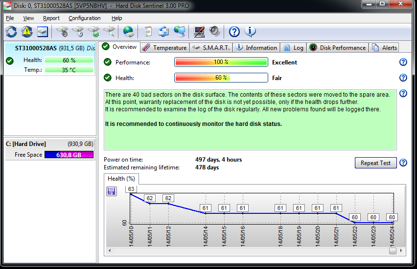

InfernoN Δημοσ. 24 Μαΐου 2014 Δημοσ. 24 Μαΐου 2014 Έχω ένα pc για gaming κυρίως εδώ και 2 χρόνια και ο δίσκος μου τώρα τελευταία μου κάνει κάτι περίεργα. Αρχικά να πω ότι έχω το hdsentinel και checkarw καθημερινά και μπορώ να πω ότι η υγεία του δίσκου όταν το έβαλα(το πρόγραμμα) ήταν 65% και τώρα έχει πάει 60%. Μπορούμε να πούμε έστω ότι πέφτει κατά 1% το health κάθε 1-2 βδομάδες. Σε τι μπορεί να οφείλεται, ένας σοβαρός λόγος μπορεί να είναι το gaming αλλά γιαυτό φτιάχτηκε (τότε) ή απλά σε 2 χρόνια είναι προγραμματισμένα να χαλάνε? Ευχαριστώ.

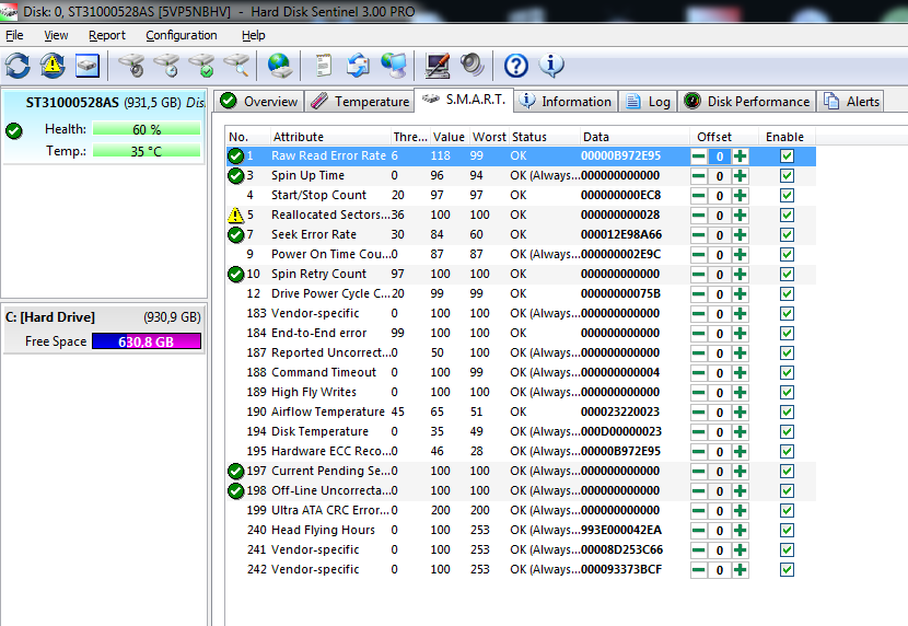

EddieObscurant Δημοσ. 24 Μαΐου 2014 Δημοσ. 24 Μαΐου 2014 βαλε φωτο απο το overview ή smart,αυτη που εβαλες δεν δειχνει κατι
nikos903 Δημοσ. 24 Μαΐου 2014 Δημοσ. 24 Μαΐου 2014 Εγγύηση έχει; Αν ναι, βάλε τον ως δεύτερο και κάνε του reinitialize με το sentinel (θα πάρει ώρα και θα σβήσει ότι έχεις μέσα στον δίσκο) και δες πόσο θα πάει η υγεία, λογικά θα πέσει πολύ, και τότε τον πας πίσω για αλλαγή. Το γιατί χαλάει είναι σχετικό, κανένας δεν ξέρει... Μπορεί να έχει θέμα το καλώδιο, μπορεί να έχει θέμα η πλακέτα του δίσκου, μπορεί να έχει θέμα ο δίσκος μέσα (που σε αυτήν την περίπτωση θα γίνει χαμός με το reinitialize) και γενικά άντε βγάλε άκρη...

nikos903 Δημοσ. 26 Μαΐου 2014 Δημοσ. 26 Μαΐου 2014 Ναι αλλά μήπως ανεβάσει υγεία μετά σε περίπτωση που καταφέρει να αντικαταστήσει όλα τα bad sectors. Εγώ ένα δίσκο από 99% τον πήγα πάλι 100 με αυτή τη διαδικασία και μου γράφει πλέον πως δεν υπάρχει bad sector. Δεν ήταν pending? Σίγουρα ήταν bad αυτός που θυμάσαι; Όπως και να έχει το πράγμα για τον TS άμα θέλει να κρατήσει τον δίσκο το καλύτερο είναι ένα reinitialize να δει σε τι κατάσταση είναι ο δίσκος, χάνει τα δεδομένα του βέβαια γιατί μηδενίζεται ο δίσκος αλλά θα ξέρει αν αντέχει ή όχι.... Πάντως με 40 bad άμα μείνει εκεί δεν θα το έλεγα και μεγάλο πρόβλημα...
.::NikoS::. Δημοσ. 26 Μαΐου 2014 Δημοσ. 26 Μαΐου 2014 χμμ δε θυμάμαι καθόλου την έννοια pending, ίσως έλεγε weak όμως. Είναι διαφορετικά τα πράγματα σε αυτή τη περίπτωση; Αλλά και στην καρτέλα smart στο reallocated count νομίζω πως δεν έχει καταγράψει τίποτε Γίνεται αυτό ή λάθος θυμάμαι; (θα με βάλεις να τον ψάξω να τον βρω τωρα ) Θα μπορούσε να συμβεί το παρακάτω που σκέφτομαι; Να θεώρησε δηλαδή πως υπήρχε κάποιο πρόβλημα (λόγω σφάλματος στην ανάγνωση καποιου δεδομενου), αλλά με το reinitialize να επιβεβαίωσε πως δεν υπάρχει πρόβλημα και να "ξέχασε" το error.
nikos903 Δημοσ. 26 Μαΐου 2014 Δημοσ. 26 Μαΐου 2014 Pending, weak ναι το ίδιο πρέπει να είναι, είναι ένα βήμα πριν γίνουν bad, μπορεί να έβγαλε πρόβλημα μια φορά και να τον έριξε, αυτό όμως με reinitialize στρώνει αν όντως δεν έχει πρόβλημα και ήταν λανθασμένη η πρώτη ένδειξη. Άμα όμως ήταν σωστή η πρώτη ένδειξη πάει για bad κάποια στιγμή (μπορεί και κατευθείαν με το reinitialize)
