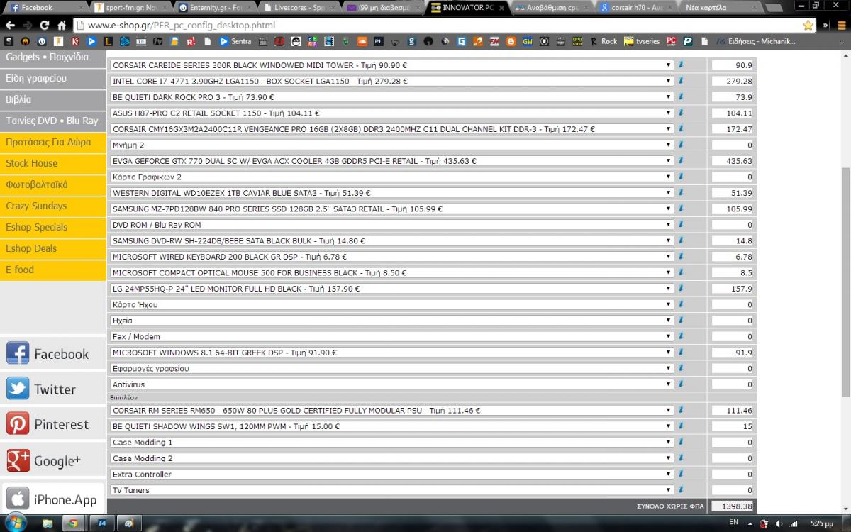

samcro_labros Δημοσ. 10 Μαΐου 2014 Μέλος Δημοσ. 10 Μαΐου 2014 διαβαζωντας ολες τις αποψεις και στο δικο μου θεμα αλλα και σε αλλα του φορουμ ανεβασα μια εικονα οπου εκανα μια συνθεση... 1400 ειναι χωρις φπα κ 1720 με φπα,εχω την δυνατοτητα να το περασω στην εταιρια που δουλευω κ να παρω πισω το φπα ως εναλλακτικη θελω την γνωμη σας....
sir ImPeCaBlE Δημοσ. 10 Μαΐου 2014 Δημοσ. 10 Μαΐου 2014 Πολύ μεγάλη ψύκτρα για κλειδωμένο επεξεργαστή.Η 212 EVO που σου πρότεινα είνα υπεραρκετή με τη μισή τιμή.Μπορείς να βάλεις πιο φθηνές μνήμες καθώς τα παραπάνω mhz δε δίνουν κάτι παραπάνω.Μεγάλο ΟΧΙ στην 770 στα 440 ευρώ.Σε αυτή τη τιμή παίρνεις 780 που είναι πολύ καλύτερη.Μη σε εντυπωσιάζουν τα 4gb, θα πάνε χαμένα. Κατα τα άλλα μια χαρά η σύνθεση.
samcro_labros Δημοσ. 10 Μαΐου 2014 Μέλος Δημοσ. 10 Μαΐου 2014 σαν να εχεις δικιο,εβαλα την 212 κ καρτα γραφικων αυτη που επελεξε ο φιλος rowain k εσυ, μνημες πηγα σε 1600...
