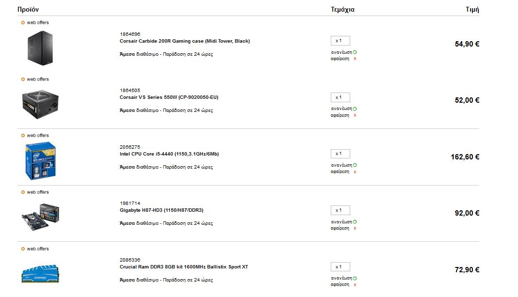

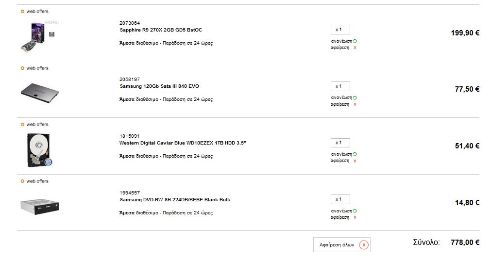

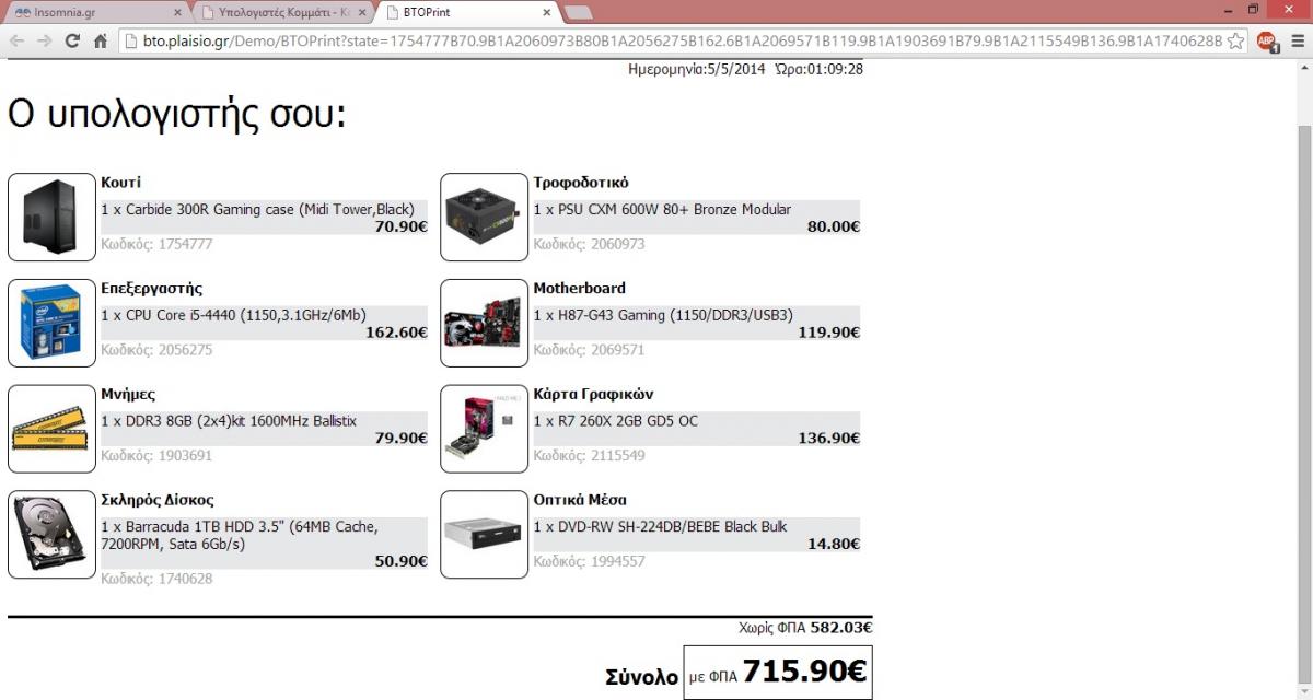

Panagiotis32 Δημοσ. 6 Μαΐου 2014 Share Δημοσ. 6 Μαΐου 2014 Ποσό που διαθέτω 700-750 max. Στο ποσό δεν συμπεριλαμβάνεται οθόνη. Παρόλο αυτά θέλω να μου προτείνεται κάποια καλή και ξεκούραστη στα μάτια. 21-23 ιντσών που να μην ξεπερνάει τα 150 ευρώ. Την οθόνη την βάζω ξεχωριστά γιατί μπορεί να την αγοράσω απο διαφορετικό κατάστημα (όπου βρεθεί η καλύτερη στην καλύτερη τιμή). Η σύνθεση θα γίνει απο το πλαίσιο μέσω της υπηρεσίας build to order και θα το συναρμολογήσουν αυτοί. Χρήση: gaming. Ωστόσο η σύνθεση θέλω να γίνει με γνώμονα την αξιοπιστία και την αντοχή στο χρόνο (όσο αυτό είναι δυνατόν). Δεν θέλω δηλαδή μετά απο 2 χρόνια να κάνω αναβάθμιση. Θέλω κάτι το οποίο θα κρατήσει καιρό και να παίζει άνετα οποιοδήποτε απαιτητικό παιχνίδι πρόκειται να βγει μέσα σε μια 2ετία ή και 3ετία αν γίνεται. Δεν ζητάω Ultra settings βέβαια στα πολύ απαιτητικά games, απλά να μπορώ να τα παίζω όπως είπα άνετα χωρίς κρασαρίσματα ή κολλήματα σε μετρια προς υψηλά γραφικά. Εχω κάνει ενα ενδεικτικό build χωρίς βέβαια να είμαι ειδικός, οπότε θα βασιστώ κυρίως στις προτάσεις σας. Σχετικά μ'αυτά που έχω βάλει. Επιασα τα 715 χωρίς ssd οπότε μαλλον απο καπου πρέπει να κόψουμε ώστε να μπει κι'αυτός χωρίς να ξεπεράσουμε τα 750 ευρώ. Το ξέρω έβαλα ακριβό κουτί και μητρική οπότε θα ήθελα να μου προτείνεται κατι πιο φθηνό (απο το πλαισιο παντα). Δεύτερη καρτα γραφικών δεν σκοπεύω να βάλω, οπότε τα sli/crossfire μου είναι άχρηστα ετσί? Το ίδιο και το raid για πολλαπλούς σκληρούς. Δεν μου χρειάζεται. Οπότε δεν νομίζω να πειράζει να κόψουμε απο την μαμα. Στο τροφοδοτικό ωστόσο δεν θέλω να τσιγκουνευτώ για 20-30 ευρώ. Μνήμες πείτε μου οποιεσδήποτε 2χ4 gb στα 1600mhz είναι πιο αξιόπιστες. Και το σημαντικότερο κάρτα γραφικών, το ξέρω οτι εδώ θα μου πείτε να ανέβουμε, παρόλο αυτά για την συγκεκριμένη γράφουν οτι παίζει τα πάντα σε ultra αλλά είμαι επιφυλακτικός. Ξέχασα να πω για cpu. Μιας και μπορούμε να βάλουμε i5 δεν θέλω να πάμε σε amd. Εγώ έβαλα τον 4440 επειδή ειναι ο πιο φτηνός. Είναι οκ ή να πάμε στον 4570? Ψύκτρα δεν έβαλα. Είναι απαραίτητη? Το ρωτάω γιατί βλέπω οτι πολλοί βάζετε σε amd κυρίως. Overclocking δεν κάνω, ούτε σκοπεύω να κάνω στο κοντινό μέλλον. Αμα περάσουν τα χρόνια και παλιώσει το pc τότε το συζητάμε. Επίσης έβαλα το mudular psu. Είναι χρήσιμο? Τα εξτρα καλώδια που θα περισσεύουν θα μου τα δώσουν στο χέρι ή θα τα αφήσουν μέσα στο κουτί να χαλάνε τη ροή του αέρα? Αν συμβεί το δεύτερο είναι εύκολο για κάποιον που δεν ξέρει να τα αφαιρέσει? Περιμένω τις προτάσεις σας και σας ευχαριστώ όλους Συνδέστε για να σχολιάσετε Κοινοποίηση σε άλλες σελίδες άλλες επιλογές

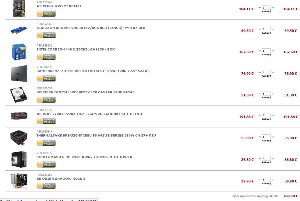

michaelrgol Δημοσ. 6 Μαΐου 2014 Share Δημοσ. 6 Μαΐου 2014 γιατι απο πλαισιο ειναι οι ηρωες σου; κανε ενα search στο φορουμ να σου φύγει αυτή η αγιοποιημένη εικόνα που έχειςμια χαρα συνθεση εχεις κανει εκτος απο την καρτα γραφικων, τωρα μπορει να παιζει σε ultra αλλα σε λιγα σιγα σιγα θα αρχίσει να πεφτειαν θες overclock πρεπει να βαλεις επεξεργαστη με k στο τελος και μητρικη με z87 chipset και θα ανεβει αρκετα το κοστοςψήκτρα καλα ειναι να βαλεις και αφου δεν ξερεις, βαλτην απο τωρα για να μην πληρωνεις μετα να στην βαλουντα καλώδια πιστεύω θα στα δώσουν αλλα ειναι και με τη τζιμάνη τεχνικό θα μπλέξεις. αλλα και να στα αφήσει μεσα ειναι πολυ ευκολο να τα βγαλεις.παντως πιστευω οτι με amd θα εισαι καλύτερα να βαλεις και μια r9 280x Συνδέστε για να σχολιάσετε Κοινοποίηση σε άλλες σελίδες άλλες επιλογές
hackerW32 Δημοσ. 6 Μαΐου 2014 Share Δημοσ. 6 Μαΐου 2014 (επεξεργασμένο) μαλον θελει απο πλαισιο γιατι θα του το στισσουν αυτοι. και γιατι η παραπανω ψυχτρα αν λεει -ΒΟΧ ο cpu παει να πει οτι εχει ψυχτρα μεσα. και μιας που δεν ενδιαφερεται για oc ειναι αχριστη. εγω παντος ψηφίζω gtx 760-770 (και οι δυο βαλατε τον 4440 για cpu, γιατι στο ενα λεει 3.1 ghz και στον αλλον 3.3? 3.3 πιανει με turbo.) "Δεύτερη καρτα γραφικών δεν σκοπεύω να βάλω, οπότε τα sli/crossfire μου είναι άχρηστα ετσί? Το ίδιο και το raid για πολλαπλούς σκληρούς. Δεν μου χρειάζεται. Οπότε δεν νομίζω να πειράζει να κόψουμε απο την μαμα." δεν φτιαγνεις future proof pc εαν δεν εχεις slo/crossfire και raid. μιας και λες "Ωστόσο η σύνθεση θέλω να γίνει με γνώμονα την αξιοπιστία και την αντοχή στο χρόνο (όσο αυτό είναι δυνατόν)." "Μνήμες πείτε μου οποιεσδήποτε 2χ4 gb στα 1600mhz είναι πιο αξιόπιστες." εαν δεν κανω λαθος οι ddr3 τρεχουν στα 1333mhz, και για να φτασεις 1600mhz πρεπει να κανεις o/c. αλλιως τρεχουν στα 1333. (η μήπως κανω λαθος, ετσι θυμαμε οτι πανε αυτες) "Overclocking δεν κάνω, ούτε σκοπεύω να κάνω στο κοντινό μέλλον. Αμα περάσουν τα χρόνια και παλιώσει το pc τότε το συζητάμε." overclocking σε αυτον τον cpu δεν κανεις. αν θες oc παρε 8350 της amd. διπλάσιους πυρήνες, 4-8 αλλα φυσικά ο καθε ενας ξεχωριστά ειναι πολυ πιο αδύναμοι σε σχεση με του 4400. στο o/c ομως του πεταει τα φώτα. εγω αυτον θα επερνα σε αυτα τα λεφτα. για 250+ φυσικα θα επερνα intel, αλλα μεχρι τα 170 amd. http://cpuboss.com/cpus/Intel-Core-i5-4440-vs-AMD-FX-8350 http://www.tomshardware.co.uk/answers/id-2014362/amd-8350-4440-gaming.html παντως να ξερεις, θα ηταν πολυ καλύτερο να παρεις ολα τα κομματια απο το vision studio p.x. για να σου βγουν φτηνότερα και να το συναρμολογούσες μονος σου. ειναι πολυ ωραια εμπειρια και θα νιωθεις γαματα που το εφτιαξες με τα χερια σου. Επεξ/σία 6 Μαΐου 2014 από hackerW32 Συνδέστε για να σχολιάσετε Κοινοποίηση σε άλλες σελίδες άλλες επιλογές

Panagiotis32 Δημοσ. 6 Μαΐου 2014 Μέλος Share Δημοσ. 6 Μαΐου 2014 overclock δεν κάνω. Αφού ανεβαίνει και το κόστος δεν το συζητάμε καν. Οπότε ψύκτα χρειάζομαι? Μητρική μπορούμε να βάλουμε μια κατω απο 100 ευρω? Τι έχω να χάσω? SSD αν βάλουμε εναν 60gb στo 50ρικο θα με περιορίσει σε κάτι? Ούτως ή άλλος τα windows συν τα προγράμματα (τίποτα το ιδιαίτερο) άντε και κανα δυο παιχνίδια τα χωράει. Το πλαίσιο το θέλω λόγω ευκολίας (είναι πολύ κοντά μου). Εχουν και το κέντρο εξυπηρέτησης οπότε οτι και να συμβεί θα έχω το κεφάλι μου ήσυχο και χωρίς να τρέχω μακριά με το pc. @hackerW32 Για το crossfire/sli ίσως να το χρειαστώ. ΙΣΩΣ. Raid για πιο λόγο να κάνω? ούτε κατεβάζω τρελά πράγματα, ούτε video editing δεν κανω για να πεις οτι θελω ασφάλεια στα data μου, μην τυχών και χάσω τίποτα. Αλλά και το crossfire/sli πες οτι μετά απο 3 χρόνια δεν με καλύπτει η καρτα γραφικών. Τι αξίζει να πάρω και μια δεύτερη και να τις συνδέσω μαζι, ή να την δώσω αυτήν και να πάρω μια καινούρια? Οσων αφορά τις μνημες. Εχω την εντύπωση (δεν είμαι σίγουρος. ετσι εχω ακούσει) οτι μπαίνεις στα bios και ενεργοποιείς ενα XMP για να τρέχουν στα 1600. Δεν νομιζω να ειναι overclock ayto... Ετσι δεν ειναι? παντως να ξερεις, θα ηταν πολυ καλύτερο να παρεις ολα τα κομματια απο το vision studio p.x. για να σου βγουν φτηνότερα και να το συναρμολογούσες μονος σου. ειναι πολυ ωραια εμπιρια και θα νιωθεις γαματα που το εφτιαξες με τα χερια σου. Δεν αμφιβάλω. Εκεί που είναι όμως το vision studio (καπου πανω απο την αγιου Δημητριου), αν χαλάσει κάτι θα μου βγεί η πίστη για να πάω με το κουτί. Μιας και το πιο πιθανό είναι να μην ξέρω τι έχει (αν κάτι χαλασει φτου φτου) οπότε θα πρέπει να το πάρω όλο μαζι. Ενω στο πλαίσιο θα μου φύγει αυτό το άγχος. Δεν είναι μικρή υπόθεση. :/ Συνδέστε για να σχολιάσετε Κοινοποίηση σε άλλες σελίδες άλλες επιλογές
Millennium Δημοσ. 6 Μαΐου 2014 Share Δημοσ. 6 Μαΐου 2014 Οθόνη καλύτερα να πας σε 23'' τουλάχιστον με καλύτερη αναλογία ανάλυσης-μεγέθους.SSD να χωρέσεις και 120αρη τουλάχιστον με αυτές τις τιμές. After market ψύκτρα θα χρειαστείς σε όποιον επεξεργαστή και από αυτούς και αν πας.Μνήμες σου κάνουν 2x4 1600.Με amd ίσως χωράει και 280Χ 3gb (το πλαίσιο έχει και δώρο 3 παιχνίδια με τις radeon). Συνδέστε για να σχολιάσετε Κοινοποίηση σε άλλες σελίδες άλλες επιλογές

Panagiotis32 Δημοσ. 6 Μαΐου 2014 Μέλος Share Δημοσ. 6 Μαΐου 2014 Κουτί τελικά λέω να πάρω αυτό που είναι 15 ευρώ κάτω σε σχέση με το 300R. Είναι εξίσου καλό και έχει 2 ανεμιστήρες μπρος-πισω. ssd μπορείτε να μου πείτε έναν λόγο για να πάρω 120αρη αντί 60αρη? Τα windows και τα προγράμματα χωράνε άνετα. Σε τι θα με οφελήσει ο έξτρα χώρος? Ψύκτρα μπορείτε να μου προτείνετε κάποια απο πλαίσιο? Και απο μητρική ποια να βάλω? Να κρατήσω την H87-G43 sta 120 euro που εχω στο αρχικό μου build ή να βάλω μια πιο φθηνή και αν ναι ποια? Επισης απο κάρτα γραφικών, επειδή είπατε οτι η R7 260X δεν θα με καλύπτει μετά απο κάποιο καιρό, λέω να πάω στην R9 270 και ας ανέβει το buget στα 800 ευρω. Εχει διαφορά η μια με την άλλη? Συνδέστε για να σχολιάσετε Κοινοποίηση σε άλλες σελίδες άλλες επιλογές
michaelrgol Δημοσ. 6 Μαΐου 2014 Share Δημοσ. 6 Μαΐου 2014 απο r9 270x και πανω θα βαλεις διαφορα r7 260x με r9 270 θα δεις --------------- συνθεση απο πλαισιο 2 Συνδέστε για να σχολιάσετε Κοινοποίηση σε άλλες σελίδες άλλες επιλογές
Millennium Δημοσ. 6 Μαΐου 2014 Share Δημοσ. 6 Μαΐου 2014 ssd μπορείτε να μου πείτε έναν λόγο για να πάρω 120αρη αντί 60αρη? Τα windows και τα προγράμματα χωράνε άνετα. Σε τι θα με οφελήσει ο έξτρα χώρος? Έχουν μικρή διαφορά στη τιμή σε σημείο ένας 60αρης να θεωρείται κακή αγορά πλέον,και επίσης γεμίζει πιο εύκολα από οτι νομίζεις και αν λάβεις επιπλέον υπόψη σου οτι θα βάζεις και κάποια παιχνίδια μέσα ο μεγαλύτερος κρίνεται απαραίτητος.Για κάρτα πήγαινε τουλάχιστον σε 270Χ και δες και για τα παιχνίδια. 1 Συνδέστε για να σχολιάσετε Κοινοποίηση σε άλλες σελίδες άλλες επιλογές
Panagiotis32 Δημοσ. 6 Μαΐου 2014 Μέλος Share Δημοσ. 6 Μαΐου 2014 Ωραία η σύνθεση michaelrgol! Το μόνο που με προβληματίζει είναι η ψύκτρα... Αν βάλω αυτή θα έχει μεγάλη διαφορά με την μαμα ψύκτρα που εχει ο 4440? Οι θερμοκρασίες ποσο πιο κατω θα πέσουν περίπου? Συνδέστε για να σχολιάσετε Κοινοποίηση σε άλλες σελίδες άλλες επιλογές
