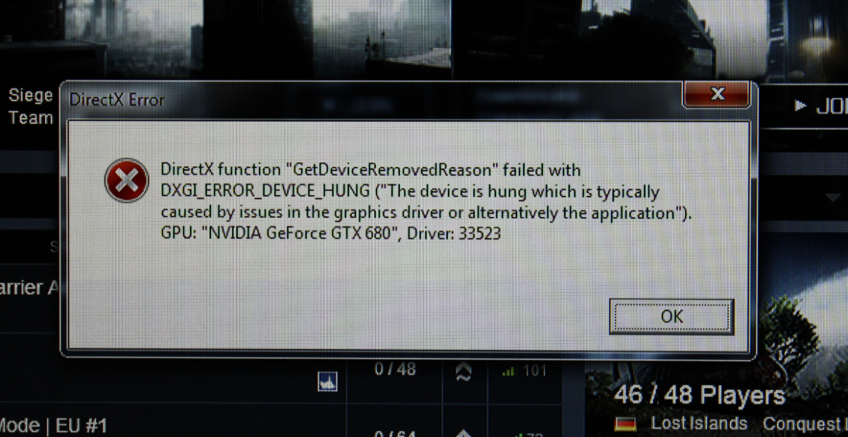

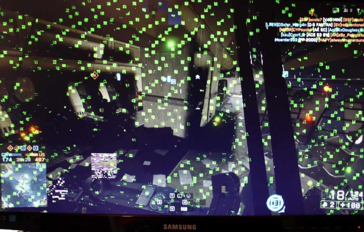

aetos1988 Δημοσ. 26 Απριλίου 2014 Δημοσ. 26 Απριλίου 2014 Από χθες το απόγευμα αντιμετωπίζω πρόβλημα με artifacts ενώ όλα λειτουργούσαν άψογα , το κάνει σε όλα τα παιχνίδια που χρησιμοποιούν στο 100% την κάρτα πχ BF4,Crysis 3,Hitman,AC BlagFlag . Να σημειώσω στο Gun of Juarez το οποίο είναι DX9 αν δεν κάνω λάθος δεν έχω πρόβλημα . Είχα τους 337,50 beta drivers και έβαλα τους 335,23 χωρίς αποτέλεσμα όπως και επίσης και update το dx11 . Η κάρτα είναι αυτή http://www.techpowerup.com/gpudb/b150/evga-gtx-680-sc-signature.html

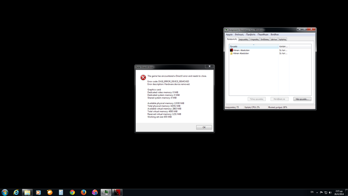

aetos1988 Δημοσ. 26 Απριλίου 2014 Μέλος Δημοσ. 26 Απριλίου 2014 Πάλι τα ίδια . Ορίστε και κάποιες φωτογραφίες :
Ailuros Δημοσ. 26 Απριλίου 2014 Δημοσ. 26 Απριλίου 2014 ΄Ετσι που βλέπω το πρώτο πολύ φοβάμαι ότι παραδίνει πνεύμα. Κανένα δεύτερο PC να τη δοκιμάσεις πριν την στείλεις για RMA ή έληξε η εγγύηση;
Psycho_Warhead Δημοσ. 26 Απριλίου 2014 Δημοσ. 26 Απριλίου 2014 Όντως φαίνεται ότι παραδίδει πνεύμα..Δοκίμασε να ρίξεις τα ρολόγια στα stock της απλής 680 μιας και η nVidia το προτείνει συνέχεια και επίσης με ποιο πρόγραμμα έκανες clean install ? Το DDU είναι το καλύτερο. Το DX Error είναι λόγω οδηγών ή λόγω overclocking.
